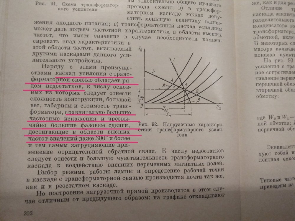

Никода трансформатор не был лучшим решением особенно в корректорах и Цикина сюда не приписывайте, не писал он подобного и нив одной нормальной книжке бреда подобного нет!

P.S. Слово эффективность у Цыкина в издании от 71 года употреблено 2 (два раза) и никак не в связи с дроссельной/трансформаторной нагрузкой.
Ну какой бред, где, даже школьник из радиокружка знает, что резистор в аноде греется, впустую переводит энергию в тепло, шумит, искажает с понятными последствиями, трансформатор же лишён этих недостатков. В теории, на идеальной индуктивности только не рассеивается ничего... это про трансы.
Я бы не сказал, что эти схемы совсем уж малосигнальные после двух каскадов на 12AX7 и 12AU7, например, переменка есть и токи есть, какие никакие.
Про индуктивности - реальные - качественные катушки в изделии в 1.8 генри со смешным сопротивлением в 20-ть ом, безусловно будут лучше "горизонтального" резистора фирмы МэЛэТэ, а то и двух подряд, (в случае распределённой коррекции), да по 100 кОм каждый, Е.Комиссаров считал горизонтальный резистор погибелью для звука, он тут, похоже, прав.
6 часов назад, Карабасс сказал:
Ну как это не был, когда был, всю историю звуковоспроизведения, уже писать устал, со студий 50-х и по сегодня! Сейчас самое лучшее и качественное сделано на трансформаторах.
Как у вас интересно всё, в четвёртый раз выкладываете страницу, про преимущества ничего, опускаете, а только про недостатки, которых нет, изжиты и преодолены давно.
Обязательно это у вас, что не пост, так пять ошибок! ЦЫкин, обидится же на нас! Про корректоры он ничего не писал? Про входные почитайте, например, бреда нет у него никакого:
https://reallib.org/reader?file=479389&pg=1
