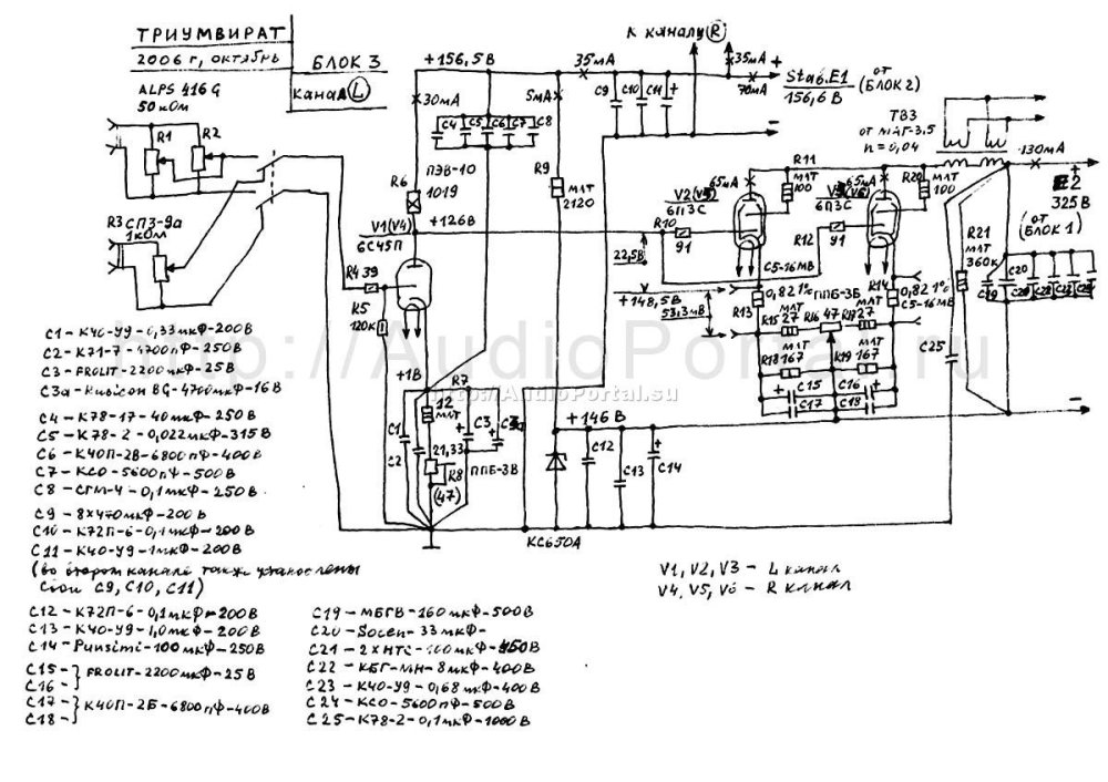

При пентодном (в данном случае, если речь о схеме Михаила, тетродном) включении нет особой необходимости точного подбора квартета (да и в триодном нужны две пары, квартет - перебор). По поводу смещения - есть более, на мой взгляд, подходящий вариант (у кого идиосинкразия к 6с45п - можно применить другие лампы, в т.ч. пентод, СРПП и т.д. :smile-12:):
Речь о схеме Михаила. А как-же при параллельном включении без подстройки токов? А высказывание Манакова про хор Пятницкого? Это не прикол, а необходимость. Вопрос в том, как сделать эту подстройку, соотношение фиксы и автомата.

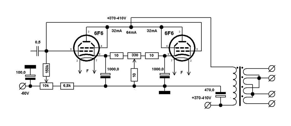

4 часа назад, Владимир-П сказал:
А.Резвой где-то здесь выкладывал свой вариант
2 часа назад, Xрюн222 сказал:
