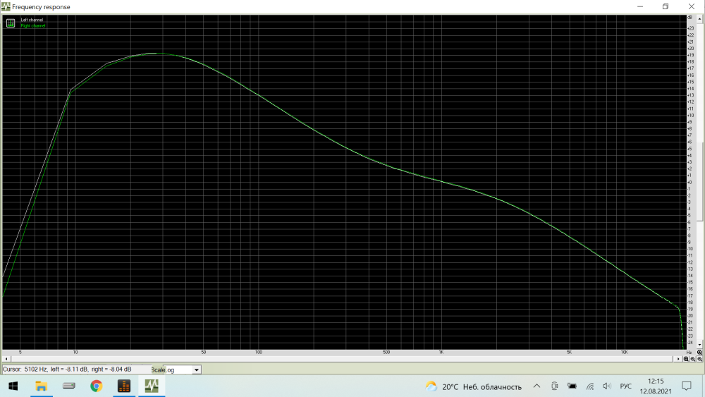

vs music, а АЧХ на частотах ниже 40 герц много слышат человек?
Если начать обрезать АЧХ на низких частотах прямо от 40 герц - то это будет очень заметно на слух на многих ( хорошо записанных ) пластинках .
Я экспериментировал с настройкой рокот-фильтра в одном из своих корректоров . Пробовал разные варианты настройки частоты среза  . В результате многих прослушиваний ( и замеров ) - выбрал срез  около 20 герц . В моей вертушке не слышно никакого  рокота от самого механизма , мне нужен был только срез инфранизких частот ( от покоробленных пластинок ) . Остановился на таком варианте настройки .
А много  ли человек хорошо слышат низкие частоты - не знаю , некогда считать их . Только для себя делаю .
