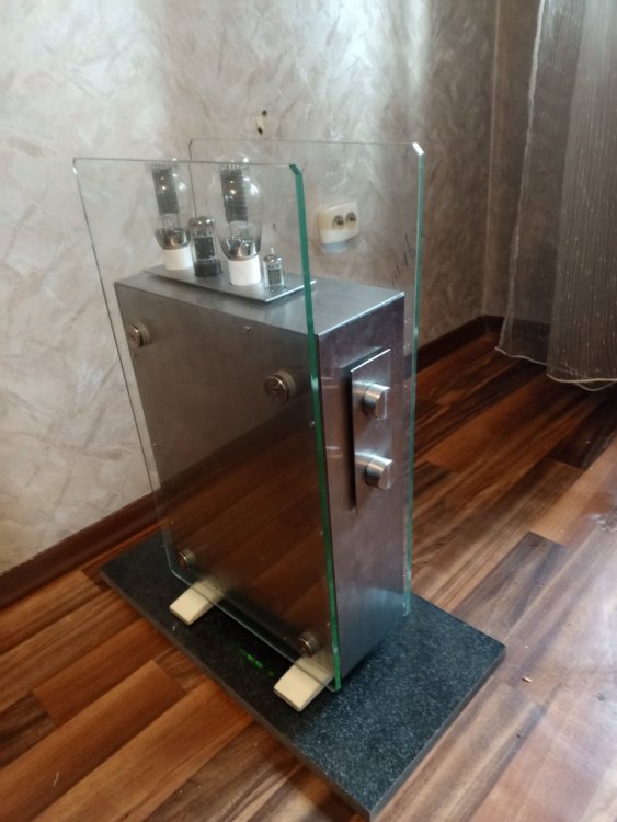

Вас уже не раз просили показать содержимое вашего усилителя, сделайте хороший, крупный снимок подвала шасси, тогда можно будет дальше продолжить обсуждение, Мастера подтянулись, сам Михаил СМ тут, постараются вам помочь!
