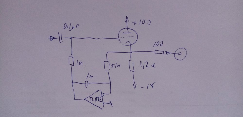

Если не делать нарочно эксайтер путем усиления лампами и последующего ослабления трансформатором (что кмк является глупостью),  то годная и не раз повторенная схема выглядит так (лампу лучше брать с максимальной крутизной) :
А усиление где ? Вдруг источник 100-500 мВ ?
Что-то более универсальное желательно.

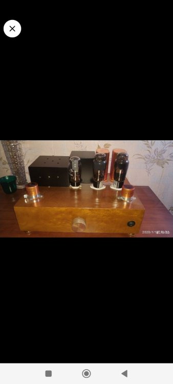

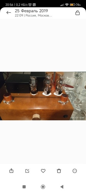

Вот мой предусилитель на мкт4 и с трансформатором на выходе с коммутацией вторичек на галетнике 15 положений.
Схема простейшая. Мкт4 в тоиоде, трансформатор бифилярник с отводами от вторички. Единственное 15 отводов маловато, но лень на 25 перематывать. Звук абсолютно прозрачный. При входе 1.2 вольта на выходе 8 вольт. Отлично с однотактом на EL6 в пентодном включении.
А какую нагрузку видит лампа при этом, если отводы коммутируем? Шунты есть на отводах или рабочая точка усреднена?
Виталя, ты удиви блоком питания! Люди мегафарады ставят!
Прошу общественность учесть, что Виталий сделал пред по моим советам, да и по сути является моим напарником.
Сергей, тут ты прав. Максимально Ri,  с понижением. Но это не повод для паники.
БП состоит из кенотрона az31+ 10 мкФ мбгч+ дроссель 5гн+ 10 мкФ мбгч+ по дросселю 5 Гн на канал и 30 мкФ мбгч+100 мкФ ROE . Накал переменкой. Фона нет. Звук очень быстрый, без мути что ли.
Что-то на подобие, с двумя дросселями, только без электролита и с 6Х2П, как удвоитель на малый ток потребления лампового корректора до 20 мА, и то же не шума , ни фона и звучит очень прилично.
Вместо 6Х2П советую попробовать 6Х7Б... очень недурственно, и к то же можно в подвал спрятать...
