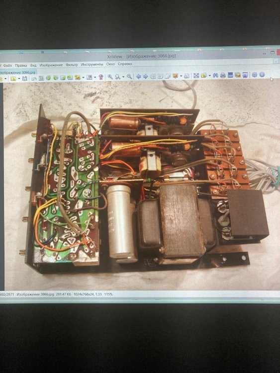

Вот его корректоры, первого и второго изводов. Меж собой оченно похожие. Шум, приведенный ко входу, вероятнее всего при закоротке, 3 мкВ. С учетом отсутствия тогда полевых ОУ с малым шумом, на чем напилено - было целое стадо стерео предусилителей... в dip 14. Мелкое оранжевое - скорее всего коррекция опера. Катушки на входе прямо таки интересно. Везде пишут про пассивную коррекцию. Скачивать увольте. Так что у кого-то информация есть. Источник https://www.hifitown.com/index.php?dispatch=products.view&product_id=30001
Когда на входе стоит имс, нагруженная на сосредоточенную индуктивно-ёмкостную коррекцию, а потом лампа с трансформатором - это очень хороший вариант. Что до питания, то снижать шумы БП, это, конечно, важно, но ещё очень слышно, когда каждую имс питает отдельный БП от отдельных обмоток, желательно даже от разных трансформаторов. Ну и ,конечно, индуктивный вход фильтров БП категорически приветствуется.
