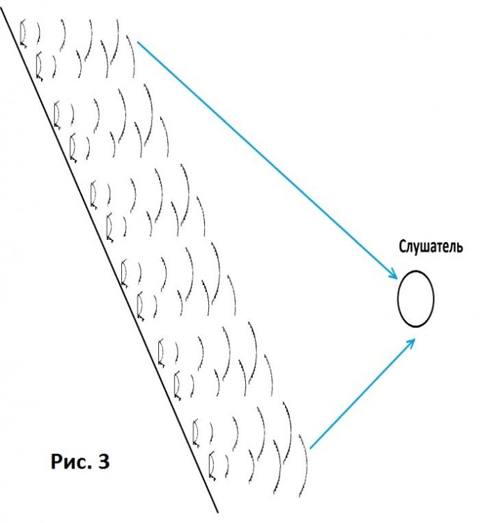

Простое о ГИ.
Звуковые волны могут проходить друг сквозь друга, а это значит, что они могут находиться в одном и том же месте в одно и то же время. Это очень отличается от твердых объектов.  Когда волны находятся в одном и том же месте в одно и то же время, и две волны с одинаковой частотой, движущиеся в одном направлении:
Рис. 1.  При сложении этих двух волн вместе, точка за точкой, мы получим новую волну, которая очень похожа на исходную волну, но ее амплитуда больше.  Это  называется конструктивной интерференцией.
Рис. 2. Однако,  когда две волны с одинаковой частотой распространяются в одном направлении сдвигаются (меняют фазу) когда первая волна идет вверх (вниз),  а вторая волна идет вниз (вверх), то в сумме они равны нулю. На самом деле, во всех точках две волны точно компенсируют друг друга, и волны не остается. Это называется деструктивной интерференцией.
Рис. 3. Если мы встанем перед двумя динамиками работающими в фазе, то мы услышим звук громче (две волны находятся в фазе), чем звук от других динамиков работающих в противофазе. Хотя весь этот набор динамиков сфазирован правильно, только расстояние до ушей слушателя разное, что и меняет фазу ГГ при прослушивании (включая/выключая  звучание из-за изменения фазы). Так работает групповой излучатель в реальности, накладывая и вычитая  фазы звуковых  волн, порождая конструктивную и деструктивную  интерференцию.
Существуют различные конструкции Pro ГИ  АС и бытовые ГИ АС, которые используют этот эффект +/- интерференции для покрытия равномерным звуковым полем больших площадей, поэтому все решения интересны, ведь не мы придумали законы физики.
