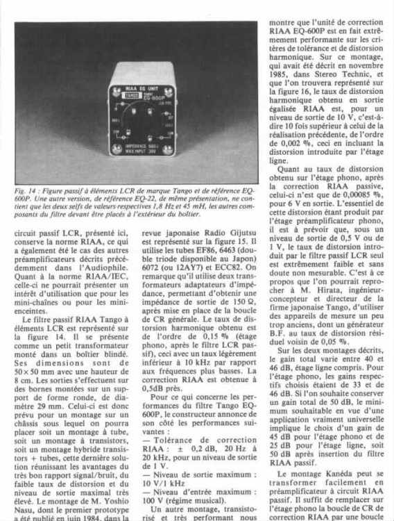

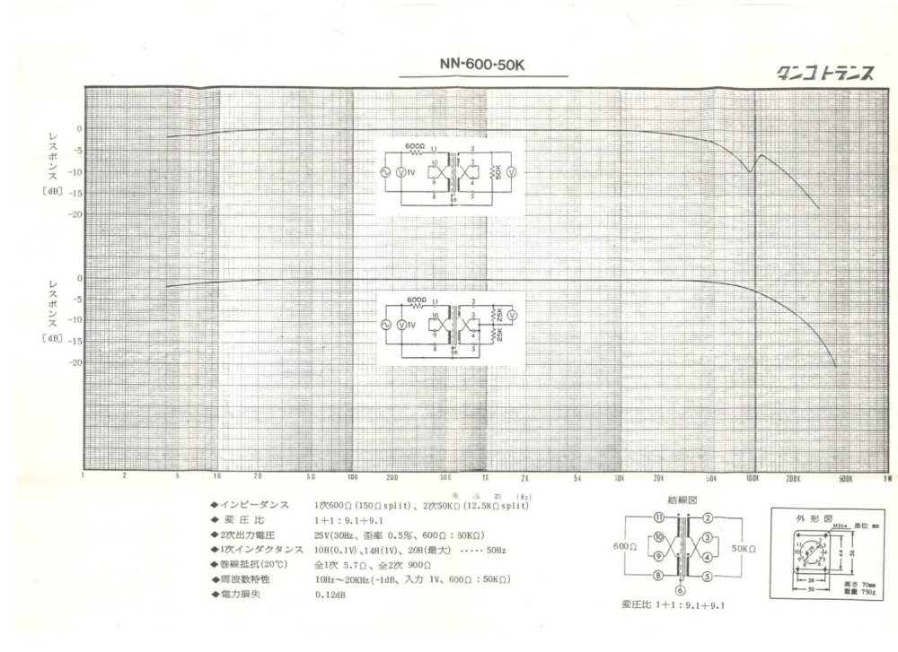

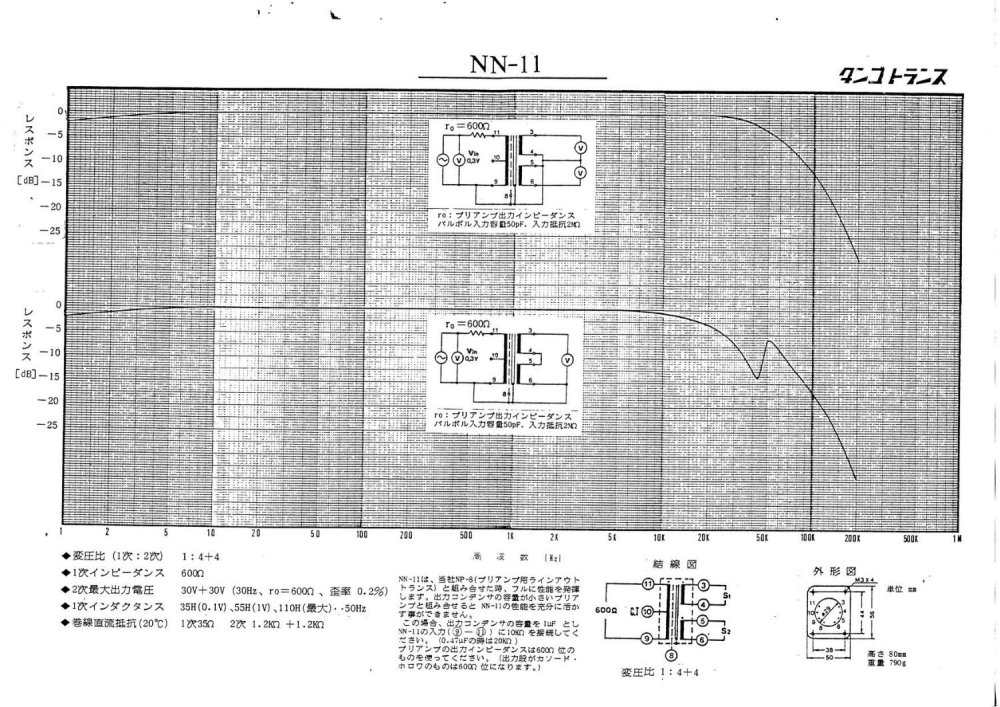

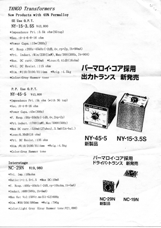

20 минут назад, Карабасс сказал:
Простите какие параметры?
Уважаемы если бы я её не читал, я бы так же как и вы верил бы в чудатворное влияние мкт и покланялся подобным идиологиям. И кроме Цыкина о фазовых и частотных искажени
вам научные труды  бредом называть не совестно ли?

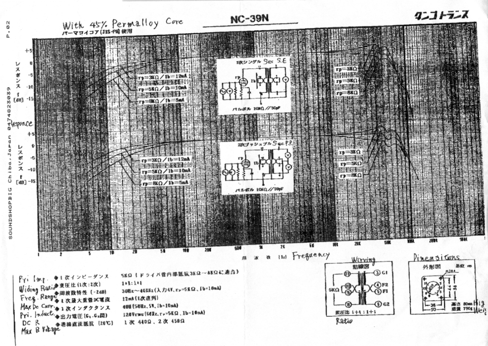

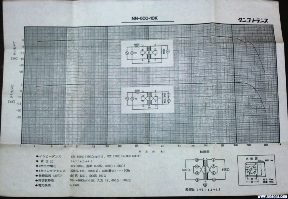

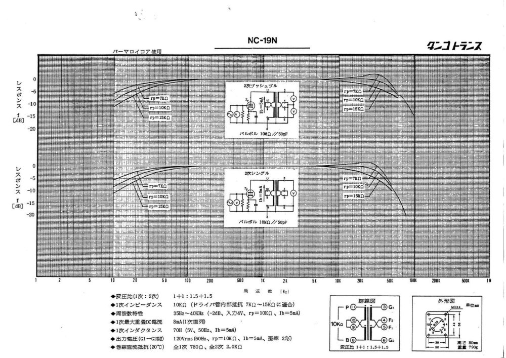

Как какие, так вот же, изучайте:
В 24.10.2023 в 08:34, lewis сказал:
В 24.10.2023 в 08:36, lewis сказал:
В 24.10.2023 в 08:38, lewis сказал:
NC-19N, NC-39N:
В 24.10.2023 в 08:41, lewis сказал:
И то, что есть по выходным пермаллоевым NY (и NC-29N). В этой серии были еще NY-15-5S и NY-10S, но я их не видел.
Я не верю в чудеса, не поклоняюсь никаким идЕологиям, вы зачем про меня фантазии всякие придумываете? Я практик, занимаюсь этим делом с малолетства, в том числе и профессионально, по теме как раз.
Где тут искажения, кручения фаз разных и прочее? Покажите, где именно?
Зачем мне приписываете то, что я никогда не говорил? Бредом называл написаное тут ВАА, причём неоднократно! Читайте внимательней!

14 часов назад, S.Laptev сказал:
Благодарю, возможно вы привыкли учится по рекламным буклетикам? Так нет припятствий. Собственно пподобные картинки для меня ни о чем, поскольку измерено это не в рабочем усилителе, а для построения подобных картинок, для продажи сих изделий, годится и вольтметр с генератором! Вобщем глядя на эти картинки прямо нобелевкой пахнет, изобретение трансформатора работающего от почти постоянки и до радиочастот!
Все с вами ясно вы даже физически не представляете как подобное изделие вообще можно сделать!
Сергей, пожалуйста не сердитесь, но к этому безобразию можно прийти (или не прийти) только на личном опыте. Поверьте, сидящие на лампах такими не родились: даже матерые среди нас - все-таки люди уже каменной эпохи. Но если въехать в лампу, то (конечно, при определенных заморочках восприятия и выраженно-аналоговых музыкальных пристрастиях) каменная эпоха начинает казаться каменным веком. Это я к тому, что речь не об отвергнутых возможностях, а скорее об утоляемых капризах.
Возможно, вам кажется, что "вакуумщики" просто слаще морковки ничего не пробовали. Но вот я, в частности, с конца 90-х до недавнего времени "чиста по работе" вынужден был по нескольку раз в неделю мотаться по студиям, включая бывшую 5-ю ГДРЗ на Малой Никитской, общаться со звукорежами, да и домашние инсталляции слушал разные, в том числе серьезные. Верю, что могу говорить о некотором специфическом опыте и осознанном выборе. И мне кажется, что делиться этим вполне можно, а вот навязывать - совершенно бессмысленно.
  • Like (+1) 6
28 минут назад, Карабасс сказал:
Я понять не могу, уважаемый, что вы делаете в этой теме, вы даже понять не можете, что на картинках этих представлено, открыть ПДФку не в состоянии, там ведь указаны реальные АЧХ при работе с реальными лампами, тип ламп дан!
Танго, Тамура, Хасимото это серьёзные фирмы с многолетней историей, Тамуре, например, почти 100 лет, начали в 1926 году, это один из крупнейших производителей трансформаторов в мире для промышленности, выпуск  аудиотрансформаторов это не основное у них. Аудио трансы этих фирм ставят в лучшие усилители именитых фирм, т.е. не только самодельщики их применяют, мало того, они сами выпускали и выпускают усилители! Жаль, вы даже не понимаете, как смешно выглядите, постя тут вселенскую и наивную пургу начинающего.
Ещё смешнее, как я могу не представлять, пользуя эти изделия в своих поделиях, которые, кстати, не раз показывал, измеряя их и даже пытаясь сделать их подобие?
