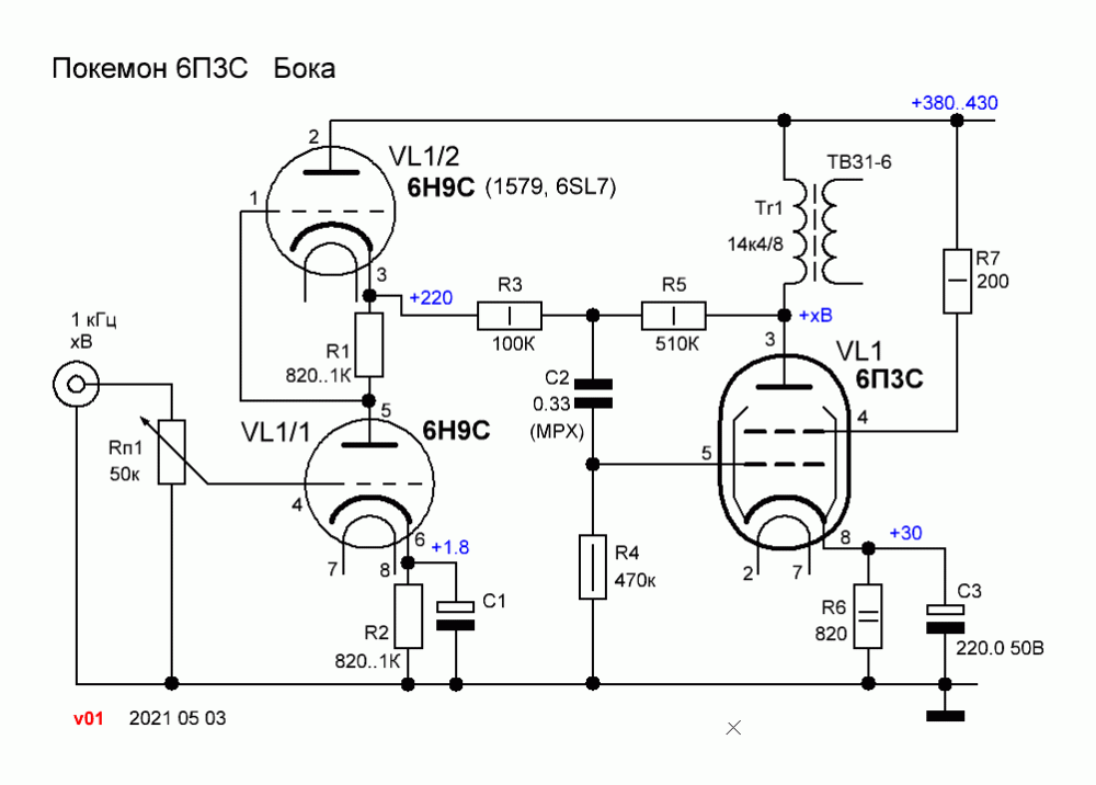

4 часа назад, Stan Marsh сказал:
А она была популярна? Не знал. Схема как схема. Как бы SRPP, чтоб половинку лампы куда-то деть, триодное включение, без ООС. Утечку сетки, разделительный конденсатор и резистор автосмещения надо индивидуализировать. Ватта три, вероятно, давала. Что не так?
SRPP, так для того что ламп на выходе больше одной. В триоде девятка не справится с двумя 6П3С в триоде.  Если чуть добавить обшего напряжения, так можно и по гальванике этот усь включить. Но если и делать эту схему то только с 6П7С или Г-807. Троечки тетрод нужен

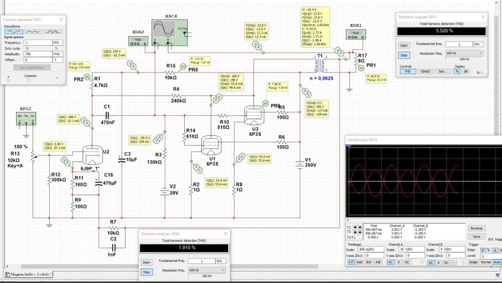

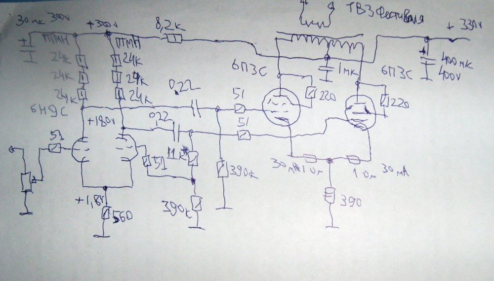

Есть в наличии ТВЗ однотактные Ra = 2 ком.
Хочу собрать что-то похожее на это...

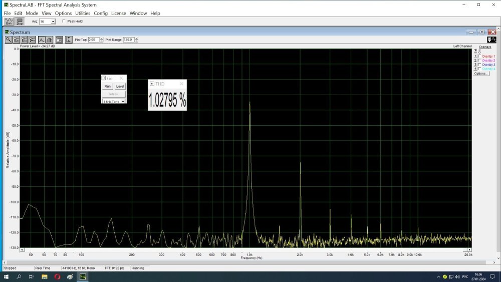

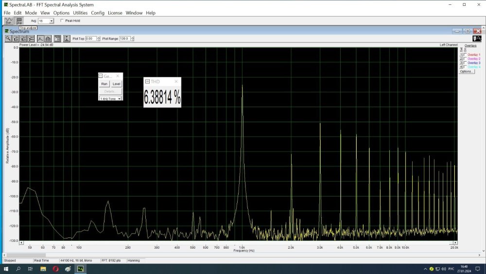

Симулятор показывает странные цифры... искажения первого каскада огромные...
не пойму или модели ламп у меня в симуляторе глючные или так и есть... но на выходе усилителя искажения меньше в 3 раза... компенсация?
на схеме есть опечатка в линии смещения, лишняя точка соединения...не обращайте внимание.
15 часов назад, Климентий сказал:
В целом по схеме есть кто повторял такую ?
Делал лет хз сколько, тройку только в РР гитаристам, лучше уж 6П6С.

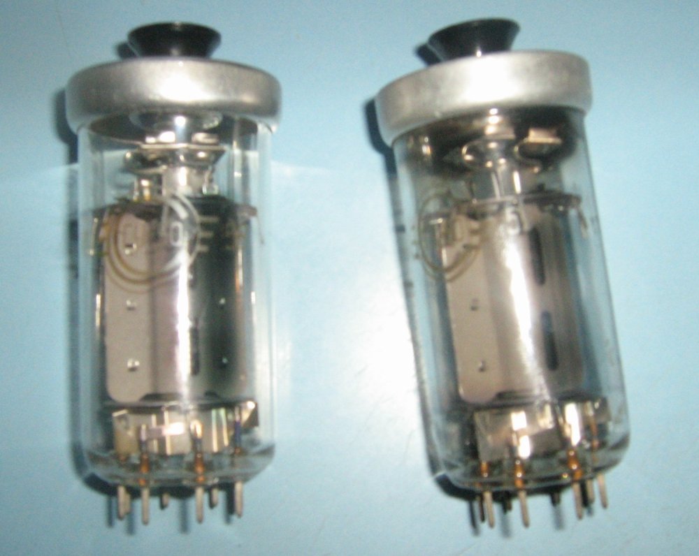

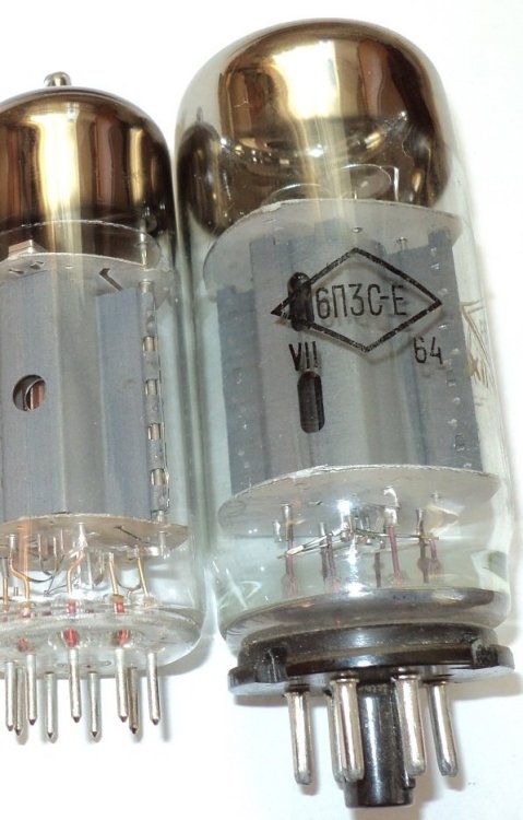

Всем, привет. Вопрос знатокам-Какие 6П3С-Е искать,покупать? В интернете выбор огромный. Глаза разбегаются. с уважением Вячеслав.
Именно 6П3С-Е? Я бы не рекомендовал.
6П3С Ташкент. Чем старее, тем вкуснее. Лучшие те, у которых половинки анодов точечно сварены.
1 час назад, Дед-ка сказал:
1540 Ташкент, конечно.

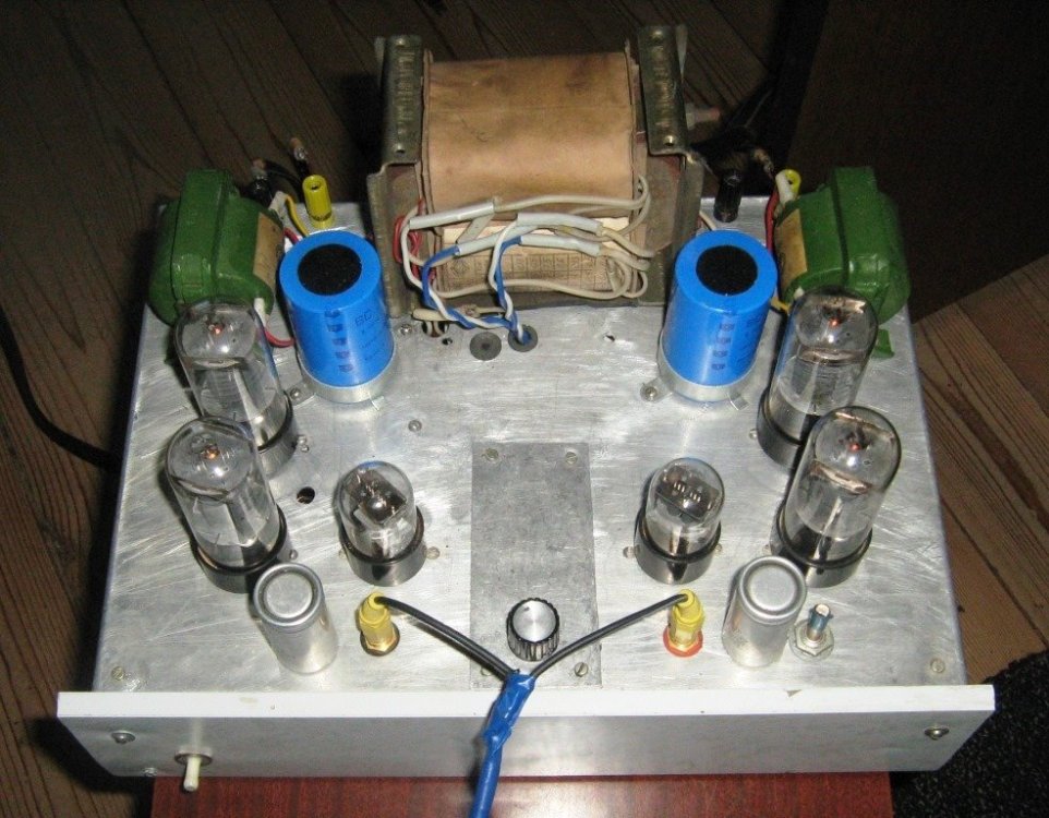

Вот в прошлую субботу сделал моноблоки 6Н7С + пара 6П3С (РР триодами). Извините за газеты на колпаках, право их снять только у заказчика.

28 минут назад, Xрюн222 сказал:
Ташкент... или  Фрязино ...
Конечно есть ещё ,,Груши,,...
Всем Спасибо. Пообщался по тлф с друзьями. и такие вот советики. 1.Только двухтакт в триоде. 2. .делай на четырнадцатой., 3.Нахрен четырнадцатую, только на Ёлке. короче нужно мозгу отдохнуть. С уважением Вячеслав. (6П3С-Ташкент чем хороша? )

    • Михаил мне понравились, конечно что-то  я заделал  бы по другому, но опять дело вкуса.
