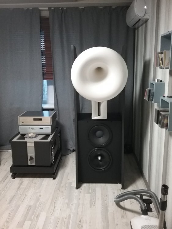

Смотрю ваши видосы (выложенные для нашей оценки, не так ли?) и нередко в качестве фонограммы используется что-то невообразимо мутное: типа какого-нить шаляпина, какие-то стуки-скрипы по гитаре, разного рода манижа и т.п. дичЪ.
Камрады, если вы хотИте чтобы зрители составили объективное мнение - выкладывайте запись какой-нить сбалансированной фонограммы, некрикливой и с басами, вот отличнейший свежий пример:
Конструкция не моя а камрада Wavebourn-а (вроде раньше жил в Калифорнии).
Я смотрю у его прогресс с мебельных обрезков - > к нормальным корпусам, но пока всё та же страсть к красному цвету.
Это PSE с пентодным драйвером на компактроне 8CB11 - ну классно же звучит?!
Даже через сотовый, очень сбалансированно и вкусно. Этот PSE выдаёт с двух 6550, думаю, ват 15 на канал (это же можно предположить по размеру выходников). Колонки вовсе НЕ конского размера, с динамиками 8'' - наполняют комнату басами просто отлично! Заметьте, гулкость довольно незначительная: жалюзи мелкого размера делают отличное глушение, оно в середине видео даже лучше, когда жалюзи прикрыты.
А это не классный звук?
Уж музыкальнее то точно.

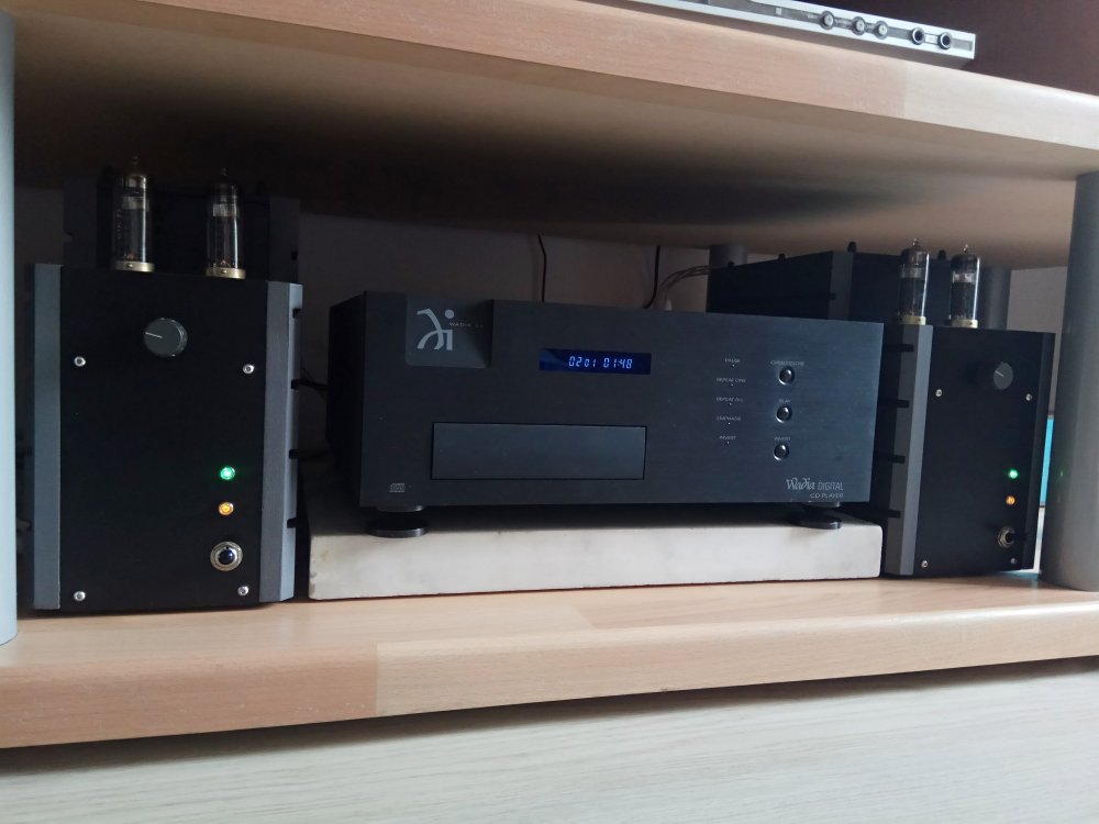

Аудиосистема т.н. короткого тракта : два каскада корректора (12АХ7 -Е88СС) + два каскада УМ : EF14 в триоде - EL156 в триоде .  Выкладывал в теме про ДАКи SMlab с цифрой , теперь -источник винил .
