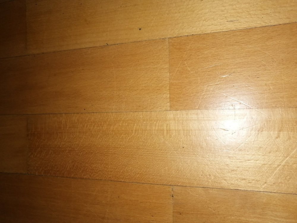

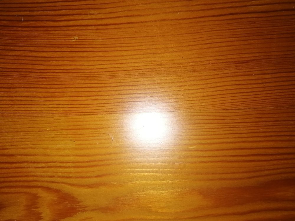

В 31.10.2023 в 14:22, BAA сказал:
 лиственница 5 лет.
Цветопередача ещё та, но идею понять можно
  Столешница и полочка у стола были изготовлены мной из лиственницы более пяти лет назад (точно не помню), покрыты американским паркетным лаком, полуглянцевым - по верх матовым Kudo. Не скажу что потемнело, фото изготовления не сохранились (украли с планшетом).

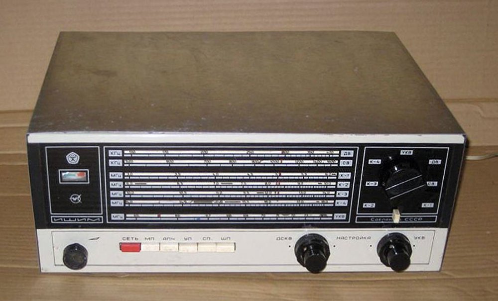

В 01.11.2023 в 20:39, alex2203 сказал:

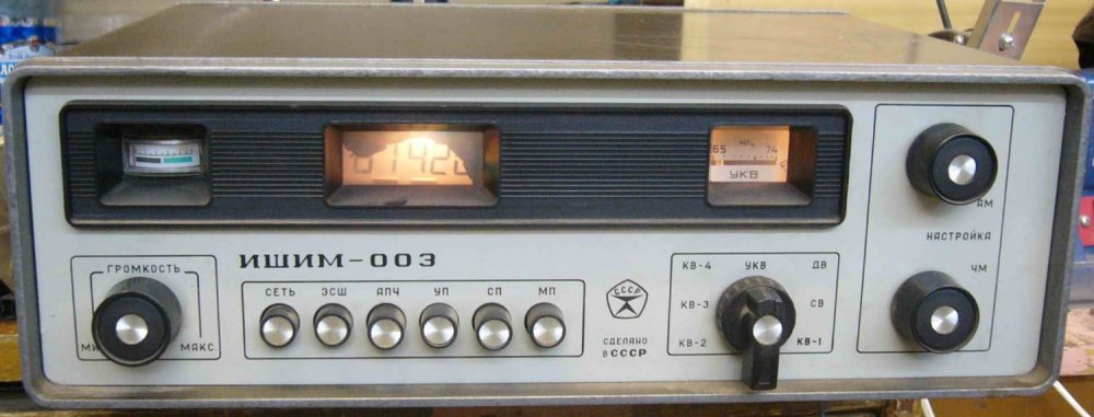

Два приемника но мне просто Ишим больше нравится, а кому-то Ишим-003. Вот беда.
Имхо эти самые некрасивые, но сообразно времени и назначению, стоять в транс. узле, эти похожи больше на измерительные приборы, раньше были ПТСы, ТПСы, Казахстаны, тоже мало подходящие для квартиры.
В 01.11.2023 в 20:48, Anatolii сказал:
003 замечательный аппарат . слушал на нем "голоса"например "свобода" передавала шириной 5кГц . наши глушили шириной 1.5 кГц (военная точная аппаратура) .и не по центру . . На ишиме "подъезжал" сбоку трансляции . у него избирательность 1-1.5 кГц . эквалайзером убирал остатки шума .и слушал
Офтопа немного. Голоса глушили вроде как широкО, а Ишим приёмник самый заурядный, чуть лучше вещательного за счёт расширенного КВ диапазона, и всё, чувствительность низкая, а полоса у него широкая, как вырежешь.

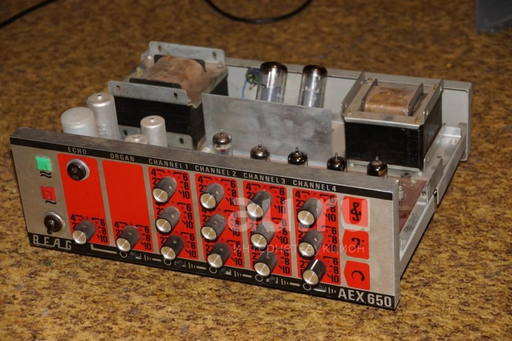

В 02.11.2023 в 10:53, Stan Marsh сказал:
Всё придумано до нас немцами - венгры, гдровцы потом.

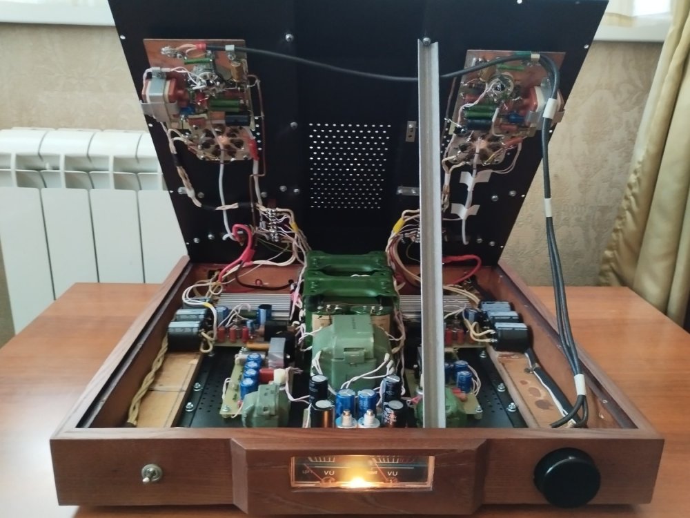

Ага, пытаются, дизайн у них один, один, сапожок Москвич, или роялька, лампы спереди, трансы сзади, только Джадис сделали наоборот, фантазии нема ни у кого.
20 минут назад, S.Laptev сказал:
Круто на самом деле, это же из отдельных листов фанеры склеено? Но тяжести добавило.... и отходы же ещё
 А из фанеры это случаем не А.Сёмина усилитель ?
    Ну почему нема, я например если придётся то ромбически буду делать.
Кило на 50 потянет.:smile-11:
11 минут назад, S.Laptev сказал:
Нет, Анатолия, как я понял.
Судя по трансам которые рядом...всё же думаю Сёмин.
Старый его усилитель.
Если Анатолия, то я огромаднейше удивлён в хорошем смысле слова.
В дизайне, если перефантазировать, можно получить вычурность, аляповатость.
А где золотое сечение? Если все соразмерно, то и красиво. Встречалось высказывание, что хорошо два цвета, допускается три. Сочетание цветов, тут лучше спросить у дам, они это познают с детства. И стили могут быть разные, приборный, хай-тек или еще какие.
4 часа назад, S.Laptev сказал:
Это не мой усилитель . на старом портале я договорился с хозяином дизайна , что могу повторять этот дизайн .очень мне понравился. Ямамото повторял без зазрения совести . а тут россиянин . спросил . мне любезно разрешили .
4 часа назад, Владимир-П сказал:
Золотое сечение используют художники для точки размещения основного объекта (или объектов) на холстах, фото,  архитектурных сооружений и комплексов в древности,  для аппаратуры - это не особо годится, так как  иные требования к дизайну - трудно представить усилитель, гармонирующий по внешнему виду с природой, а не с интерьером комнаты и остальной аппаратурой.....и с размещёнными элементами по закону золотого сечения...Можете представить?

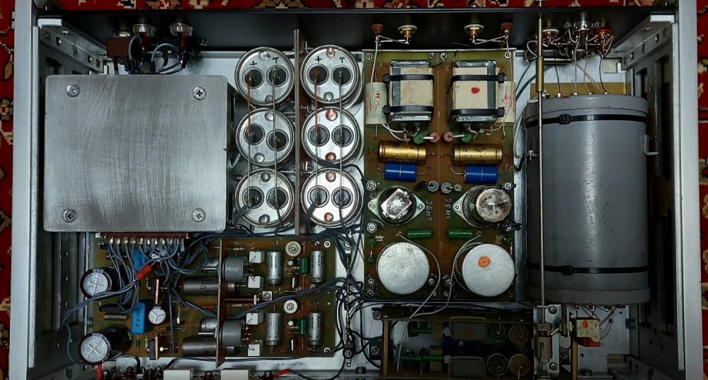

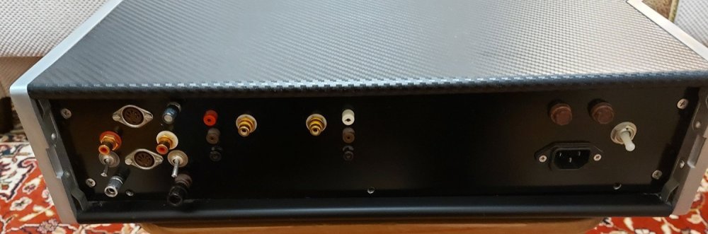

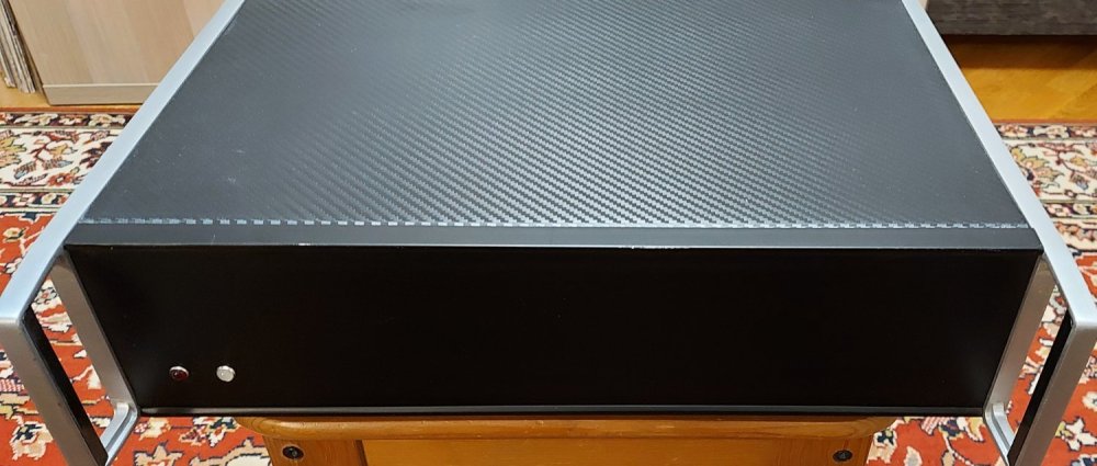

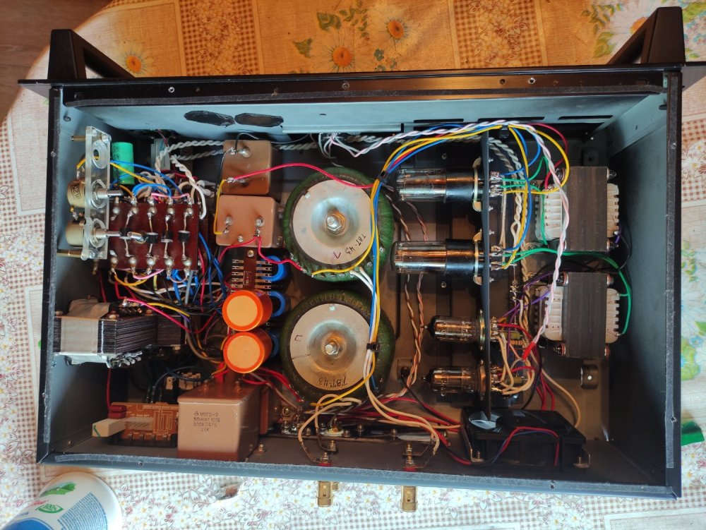

Моя прошлогодняя конструкция гибридного корректора с мс трансформатором и блоком питания в одном флаконе.
Флакон - корпус от советской измериловки.
Отделка корпуса - пленка.20231114_194652.thumb.jpg.85f08e06c41c721b21031db8a12ebf51.jpg20231114_194639.thumb.jpg.1a8edc8ca618441f0ab5cd70a600dd51.jpg20231114_194557.thumb.jpg.9dd8d1cb7f3fa9cf9a3e69652c90dce7.jpg20231114_194545.thumb.jpg.4dd2bd47db8faf1d557040f07534a76d.jpg20231114_194528.thumb.jpg.be56a8521938744983930c7b6f64ef56.jpg
Люблю я такие корпуса.

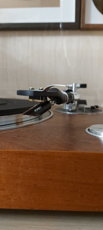

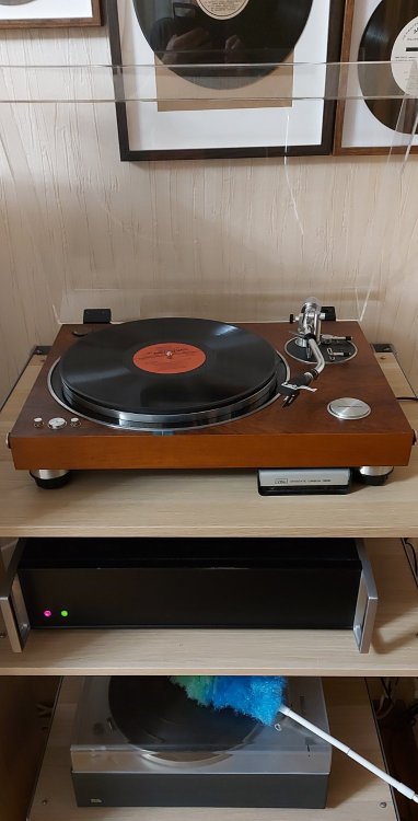

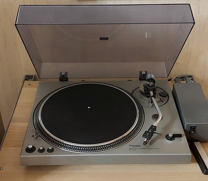

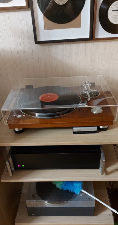

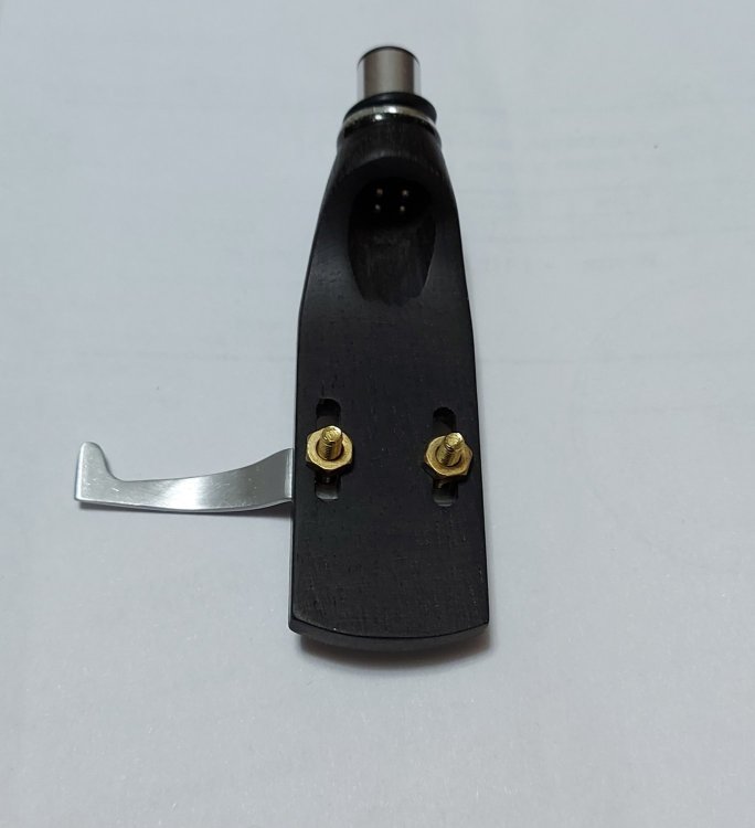

Вот и сбылась мечта...
Место в стойке, взамен старого доброго Техникса, заняла так же старенькая, надеюсь будет такой же добренькой - Микра ДД-7

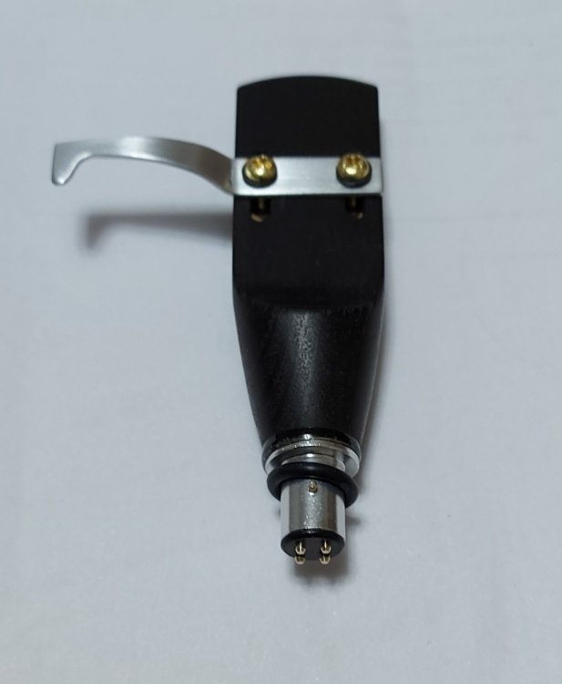

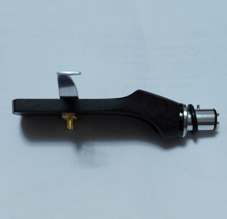

Связка -перемотанная гзм-028+деревянный шелл+тонарм, по измерительной пластинке дали результат - резонанс 7Гц.

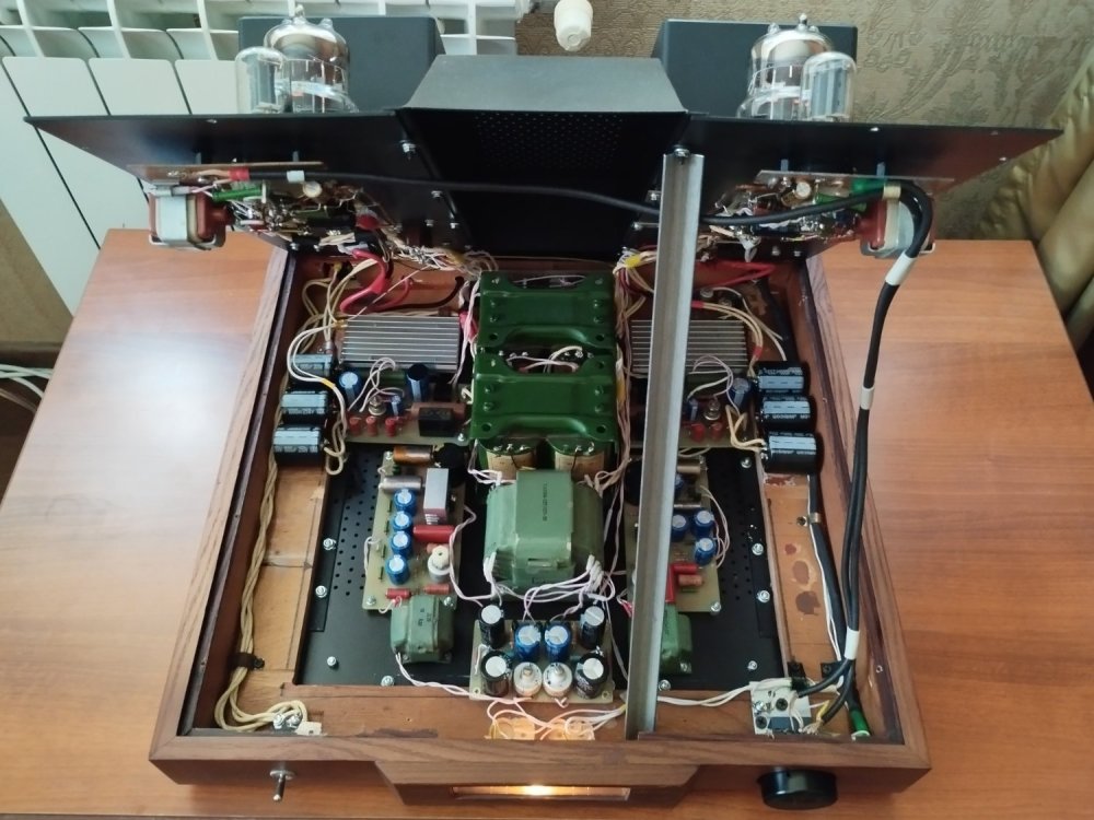

Привет, коллеги по хобби.
Выкладываю фото моей очередной поделки. Схема - Лофтин по мотивам "Мустанга" В. Стародубцева, но с изменениями: В каскоде 6Н8С, все 3 питания, предварительного, выходного каскадов и вольтдобавки стабилизированы, полное двойное моно. При вх. сигнале  от CD 1,8B RMS получил 12,5 ватт до клиппинга на 8 Ом, выходные трансформаторы на ОСМ-0,4 по расчетам Шалина, мотал сам, все обмотки поместились. Уровень фона и шумов -0,6-0,8мВ, фона в акустике не слышно.
Звук достойный, напористый, особенно радует бас, по измерениям на 20Гц синус практически не искажается, правда клир не мерял, спад 0,4 дБ отн. 1кГц, заслуга выходных трансов. Но по сравнению с моим предыдущим усилителем на 300В звук погрубее, на 300В деликатнее, как-бы, но может это только мои впечатления.

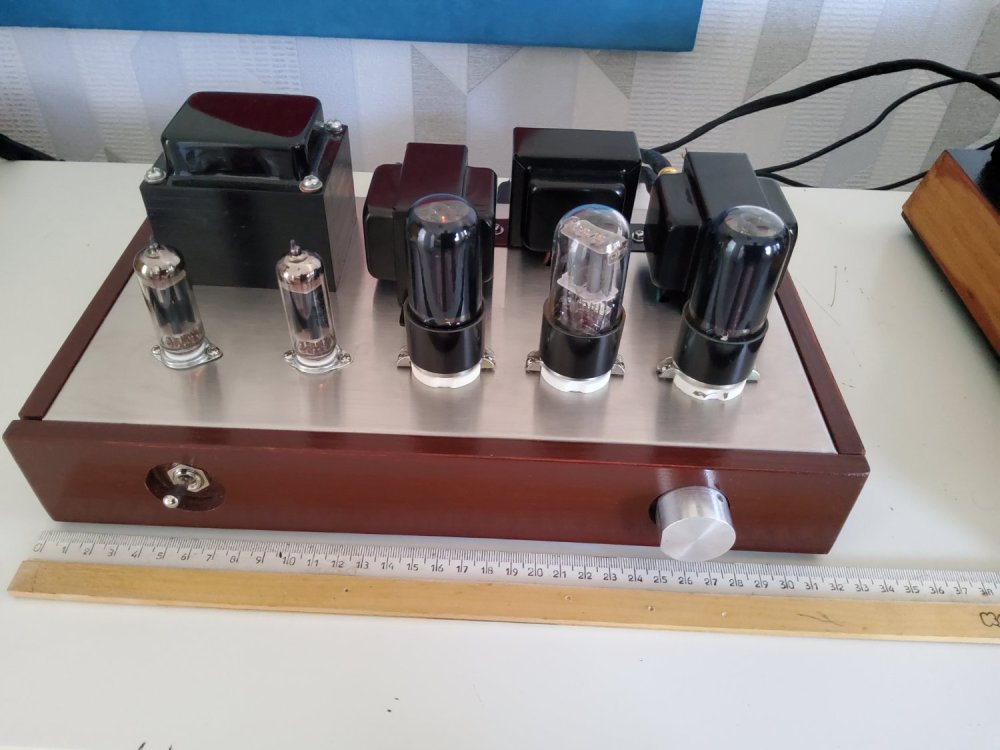

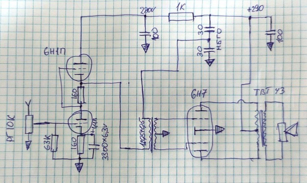

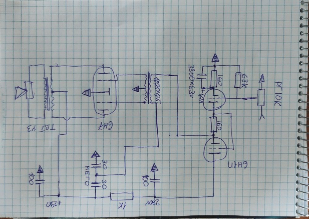

Двухтакт на 6н1п МЭЛЗ 1957 и 1958 и 6н7с 1950 и 1951 годов. Выходные с нулевым смещение . Корпус от трансляционного усилителя, ножки - зажимы для стекла.
МКТ на EI66, каркас с перегородкой, на каждой половинке : вторичка-первичка-вторичка. Вторички крест на крест соединены. транс 1:0.5+0.5
700+700-1400-1400-700+700
Зазор сделал с учётом что можно не в српп использовать 0,03мм на ток до 30 мА. Индуктивность первички 35 Гн
провод 0.17мм
Да, по приборам на резисторе 8 Ом завал ВЧ начинается с 12000 Гц, но видимо из за импеданса акустики на этой частоте на слух высоких частот более чем достаточно. Валят именно выходники, МКТ пропускают от 6 до 35000 по -3Дб.
По мощности: при 1В на входе на выходе 5Вт на 8Ом
Звучание очень детальное
Бас отличный.
