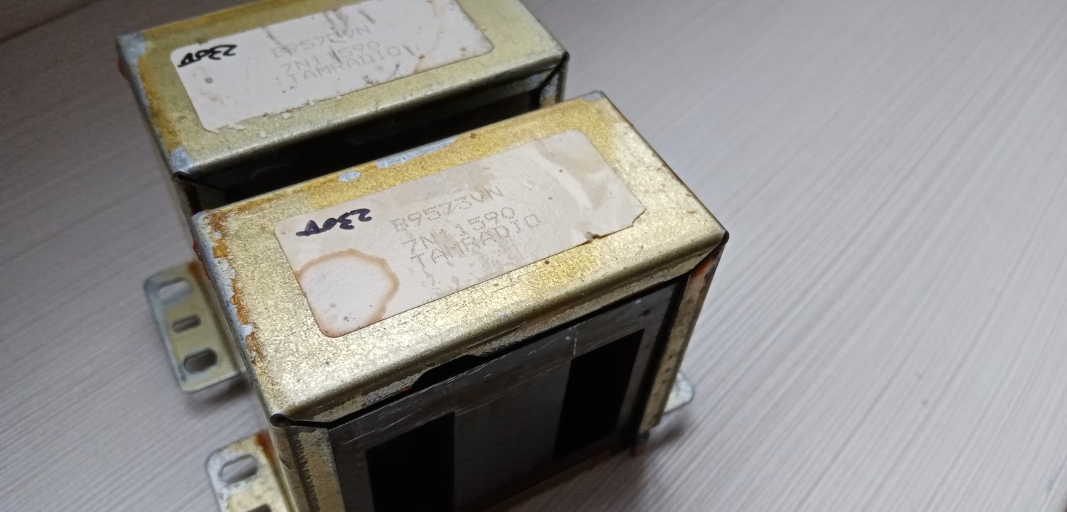

Просто интересно: TAMURA и TAMRADIO как-то связанны между собой? Перепала 4  транса EI66 с японского оборудования.
Давно мотал выходные силовике от Tamradio Еl 75, железо 0,35 для KY8A. Очень понравилось.
Намотаю на этих небольшие выходнички. Получится, что уменя трансы от ТАМУРЫ 😄

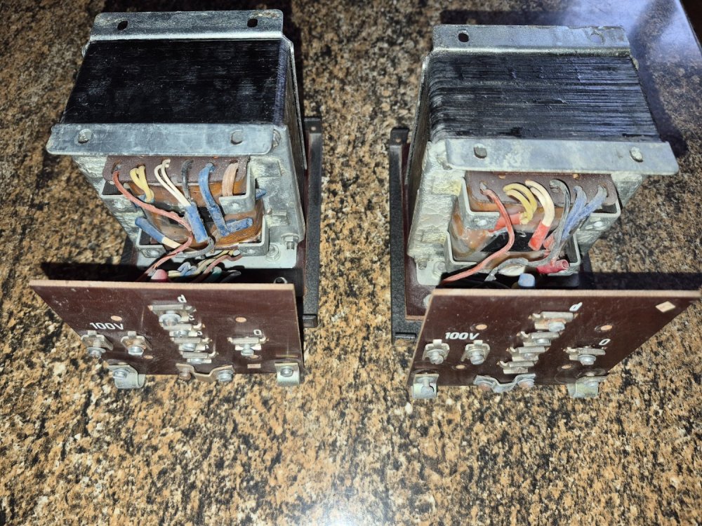

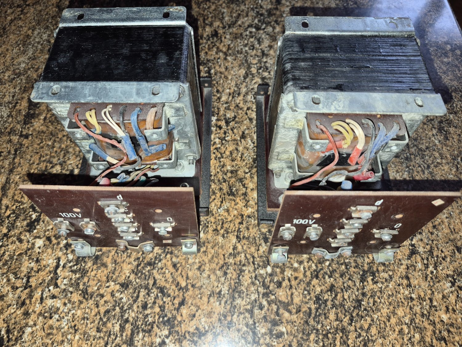

Нашлись в закромах вот такие веегерские трансформаторы 20260209_104715.thumb.jpg.57bae8077466153e27df2f66d722d8f0.jpg
Кто подскажет: для/от чего и на что годны, кроме как быть донорами ?
2 часа назад, Sergio сказал:
Согласующие, в цирклотрон пойдут. Я так и не сподобился на них ни чего сделать... Если уж комнату греть, то включу  лучше усилитель для электростатов (8 х ГУ50 + 6 х ECC82).
14 часов назад, Sergio сказал:
Для РР мотал на таких. Вполне себе... С изначальными параметрами их даже не заморачивался, сразу под перемотку. Железо, если память не изменяет, Ф, с просечкой среднего стержня, собирать потом вперекрышку.

Пришёл к такому же выводу. Теперь стоит вопрос: как сие разобрать (в чём его замочить/размягчить лак)?
5 минут назад, Sergio сказал:

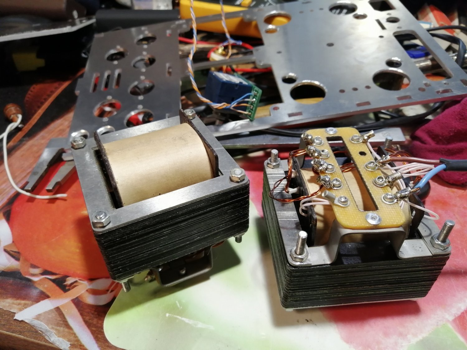

Мои были только сверху намазаны. Трудно подцепить первую пару пластин, потом они с хрустом разъединялись. Железо довольно мягкое. Вот уже намотанные на таком же железе.

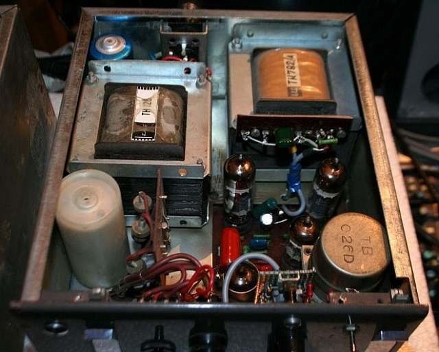

Под какие лампы ?
Вот в этом такие стоят.

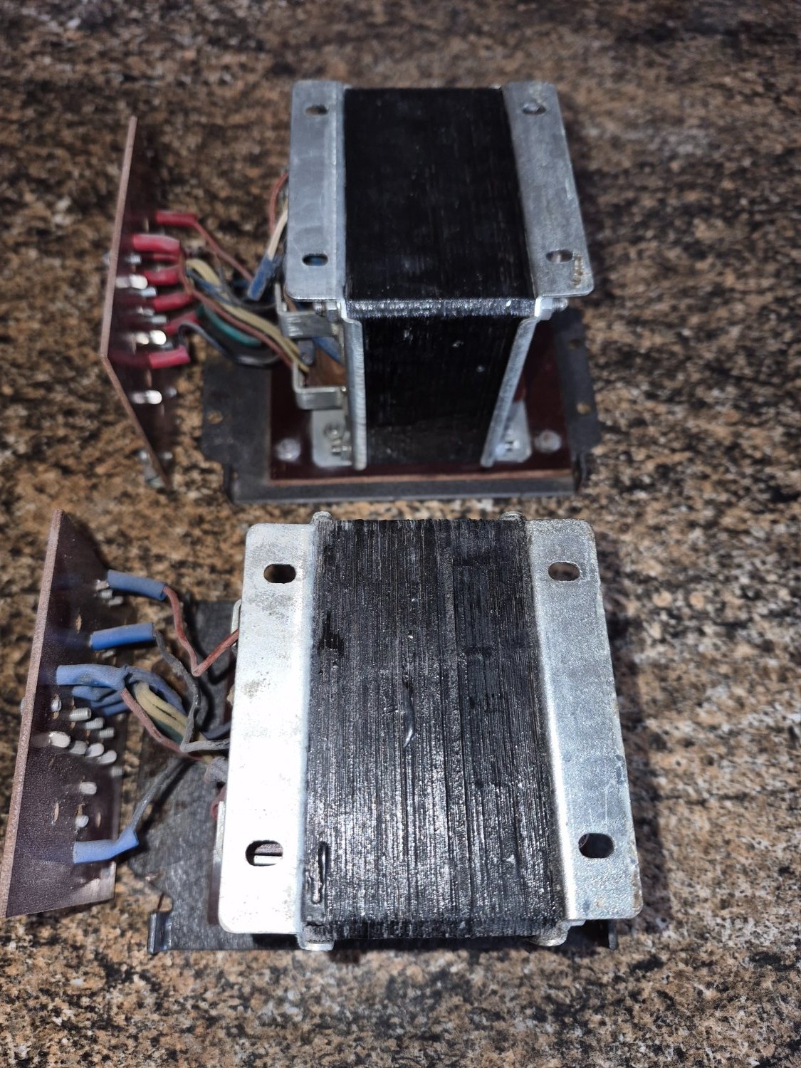

Эти трансы в своем изначальном состоянии ещё бывают с перегородкой на каркасе, а бывают и без... ещё остались в закромах, нам "помойщикам" пригодятся(к примеру для того же Баксандала на 6Ф3П).  :smile-34:
3 минуты назад, Sergio сказал:
Под какие лампы ?
Хорошее железо там, были ЕАГовские студийные моноблоки на ЕЛ84, вполне себе работали неплохо.

Эти согласующие от БИГов зачем-то эпоксидной клеили. Разобрать то можно, но часто каркас ломается :(
А железо там "с узорами" т е холоднокатаное, ломается с хрустом.
Так вроде горячекатаное как раз с узорами?
