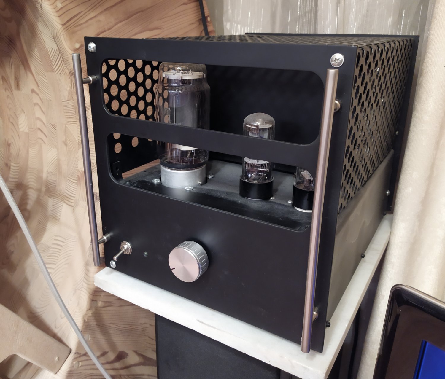

А я как-то видел, люди делают усилители в закрытых корпусах.
Тут или шашечки или ехать.

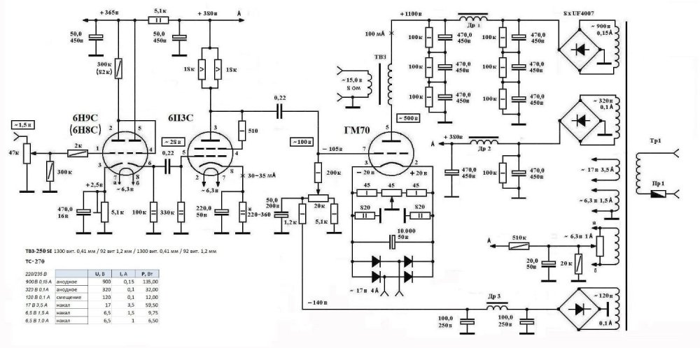

8 часов назад, ТимВал сказал:
Можно чуть вернуться к вопросу предусилителей для "раскачки" ГМ70?
В теме был пред на 6Н8С+6П3С (в "триоде). И на рисунке, вход 1,5 в. Смещение на сетке ГМ -105в.  И как бы всё ОК. Однако зная что усиление 6Н8С=20 и 6П3С в триоде=9, ни как не выходит 105в. Скорее 270в. !  А если учесть что 1,5 это rms, то и все 378в.   Это как понимать? ОООС на схеме нету..
6Н8С   в среднем усиление  с резистивной нагрузкой от 12 до 16 , 6п3с в триоде : 8.. 10.   Как то проблем не просматривается.     Лампы перед применением хорошо ставить в макет и реально обмерять, подбирать в пары.   Если нужно усиление в районе 10.. 12, то суперлампа - 6н12с .

Я лет пять слушаю моноблоки по схеме уважаемого Гната (Гнатенко Юрий Васильевич), все устраивает. Может у меня уши недостаточно золотые? :smile-54:
Не знаю насчёт Ваших ушей , возможности слуха у всех отличаются , но сам ув . Гнат , судя по его аудиоидеологии , субъективным аудиокритерием не озадачен.. , поэтому по три электролита последовательно (в БП)  ..,  что Аудионот  в моноблоках Анкори , что эта схема, что китайцы ""лепят по три "" , то всё одно -  для звука : ""дичь "" .   Одно то, что моноблок на мраморной плите , говорит о многом .  :smile-59:
Подставки лучше из хорошего плотного дерева, конечно , типа бук, орех , ель . Неприкрытые даже шунтами электролиты (в схеме ни одного) , это гарантированно электролитный ""кислотный"" по звучанию, окрас .  Ну можно шунты бумагомаслянные -  КБГ-МН   , есть на высокие напряжения , по мне , почти идеально.
На аноде 6п3с , если следовать заявленным режимам , не более +100в анодного.  Ну сильно , конечно , для заявленной амплитуды...
Я на входе поставил 6Н9С, субъективно понравилось больше на НЧ, чувствительности более чем достаточно.
По поводу мраморной плиты - каюсь, поддался тлетворному удифильскому влиянию. Сейчас даже отдельные стойки под каждый моноблок сварил. :smile-03:
Вообще, они у меня поначалу стояли на АС Mission, их площадь была маловата, поэтому пришлось подложить плиты.
По поводу конденсаторов в БП - в Луганске уже лет 10-12 очень тяжело с элементной базой, собирал исходя из имеющихся возможностей. Какой-то кислотности в звуке не замечаю. Наверное, уши неправильные! :smile-54:

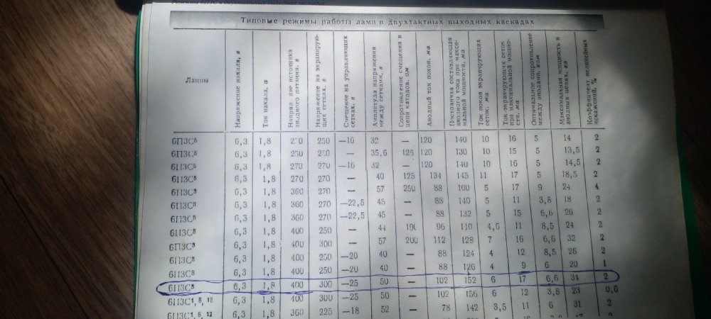

Это была страница из оф. справочника НИИ Электронпрома.

Обходите за весту этого человека, ничего не понимающего ни в схемотехнике, ни в музыке. Посмотрите на ВАХи ГМ-70 и увидите, что работать нормально она может при анодном 1200-1500 вольт. При том напряжении, что на схеме, гэ-эмка, не раскроет свой музыкальный потенциал, лучше всего, когда анодное у неё 1500 вольт.
3 минуты назад, Colonel Burrous сказал:
Вот хоть убейте по ВАХам 1200 ничем не лучше чем 800, мало того даже хуже. Так что там надо разглядеть, дадите подсказку?
Да схемы на ГМ в инете всё больше огонь, от силы вольт 25 выдаст))

В паспорте на 6П3С указаны предельные режимы: напряжение анода 400 В, мощность анода 20 Вт, соответственно, предельный ток анода 50 мА, так же указано, что эксплуатация лампы при двух и более предельных режимах запрещена. Гнат был прав.
Наверное все начинали с простеньких SE усилков типа 6п14п в триоде на выходе. Пытливые же товарищи из интереса пробовали на вкус сигнатуру разных пентодов в своих усилителях. Так вот 6п3с в фавориты никак не попадала. Найдите время послушать как звучит в драйвере наша 6п6с.
22 минуты назад, Aleksey_kul сказал:
Гнат был прав.
Нет. Он говорил, что макс. напряжение на аноде у 6п3с, д.б. 360в. А тот, кто с ним спорил, посылал на х... и навечно забанивал на своём форуме. В реале, у меня эта лампа работала очень длительное время при 400 в и 50ма. Лампа не транзистор, держит перенапрягу, не сдыхает.
