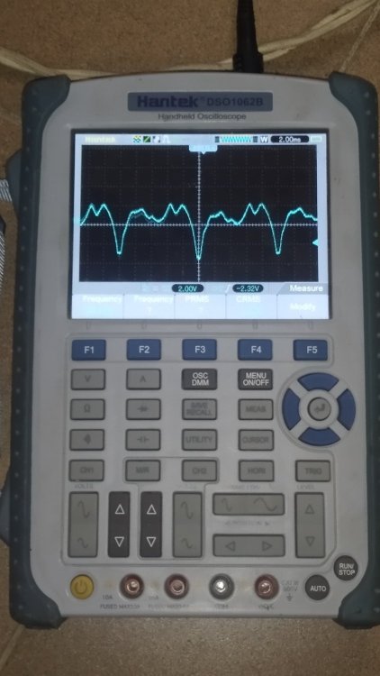

Прям сейчас. Слушается. Измерено - вот такое на входном конденсаторе фильтра таки ровно 5 мкФ ( СМ), полностью исправном, выходного каскада при 500 в. Потребление порядка 100 мА. IMG_20220917_184256.thumb.jpg.fd51c7c2758f86a89645e00edf9dc01d.jpgОтсюда питается выходной трансформатор для пары г807.

10 мВ на уровне 500 В при любом сигнале - это хорошо? 100 мВ? 1В? 10В?
