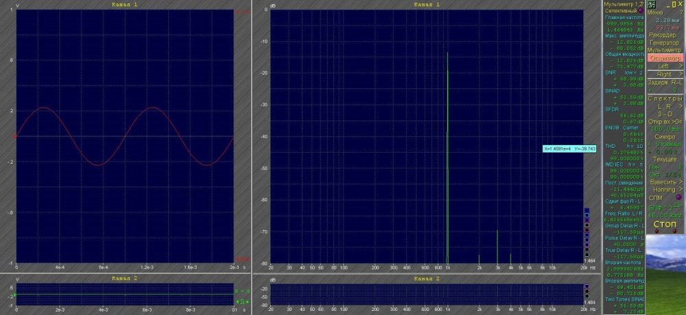

Пробовал питать накал ГМ70 от генератора через усилитель и транс ТПП400. Сперва на 400гц - слышно, и так до 1000гц, слышно все равно.
Самое главное; не меряли, напряжение фона уменьшается? Что-то мне кажется что на уровень фона частота питания нити накала не сильно влияет.
