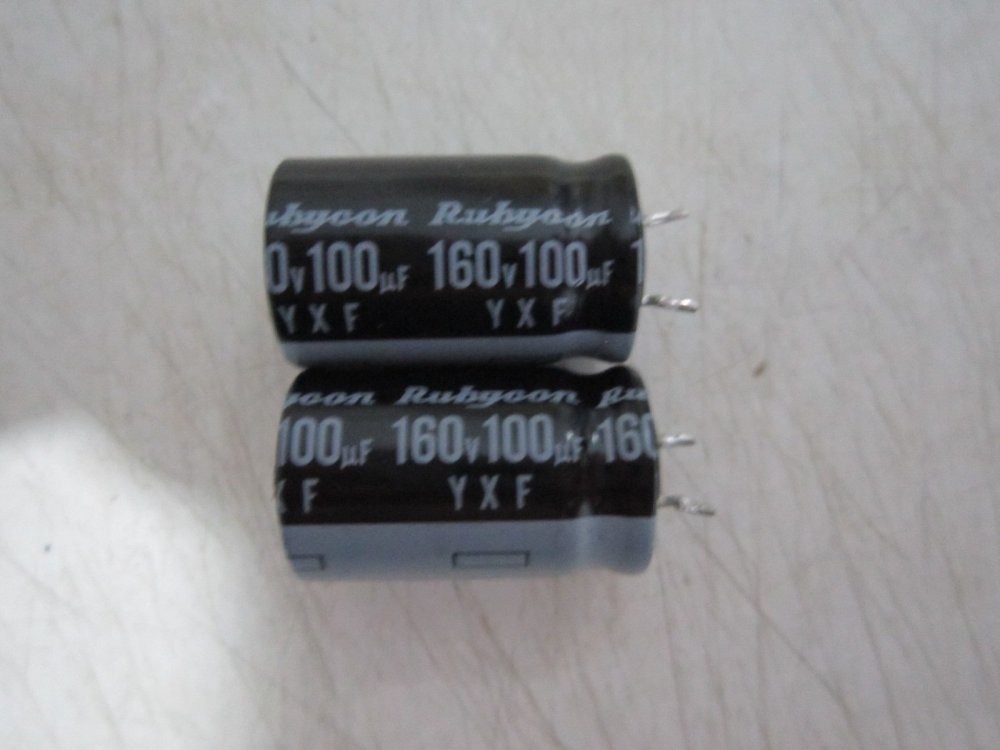

Сегодня на каком-то сайте по ремонту бытовой и промышленной аппаратуры (ссылку потерял) читал про оксидные конденсаторы, многие ремонтники аппаратуры пишут что оксидные конденсаторы rubycon в 70х...80х качеством были получше, чем те которые сейчас, опять же 7...10 лет их нужно выпаивать и проверять, очень интересное интересная тема была.  Ccылку нашёл, не соображу как вставить, чтоб её смогли прочитать ?   redkie-i-nadejnye-kondensatory-iz-iaponii-tak-li-eto-5f08046fb4f61b206408b33f.htm
Этим конденсаторам из бытовой б,у аппаратуры  больше десятка лет.  У боих ёмкость 95 мкФ, ЭПС - 0,08 Ом.  Считаю их неплохими.  Начал в интернете искать по ним информацию и наткнулся на ссылку выше.
Раньше тема плохих конденсаторов была довольно популярной, см., например: List of Bad Cap Manufacturers - Badcaps Forums
Теперь и уровень азиатских производителей вырос, и Золотой миллиард предпочёл перепоручить всякое производство тем, кто не столь золотомиллиарден.
53 минуты назад, matss сказал:
У меня дохли такие , как мухи. Да и по звуку далеко не АЙС.....
За время работы техники (монитор компьютера) которому было больше десяти лет, где стояли конденсаторы, их параметры не изменились, думаю ещё послужат. Комп работал постоянно.

Будем ставить и слушать
