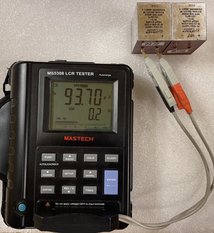

1 hour ago, ДимДимыч said:
Тангенс для электролитических  рекордный!
Вполне нормальный, для хорошего конденсатора. Если герметичные - вообще хорошо. Вряд-ли высохли. Тангенс с ESR не стыкуется но это нормально.
31 минуту назад, BAA сказал:
Для ёмкости 100мкф очень даже стыкуется!
Меньше бывает только у современной спецуры  низкоимпедансной...у них возможно быть 0,1;  но не менее.
  п.с. а вообще для ёмкости 100мкф еср меньше 0,2 не бывает.
1/(2*Pi*f*C)=16. tg=0.016 ESR=0.016*16=0.256 Мы тут не метрологи, правда?
Частота низкая емкость маленькая вполне будет неточность измерения - все нормально.
Конденсаторы хорошие.
Человек купил кондеры, хорошие, герметичные <=> почти вечные, надо порадоваться, а мы, как всегда,
"не может быть!"
У меня сейчас под рукой нет, конденсаторов их потом КЕМЕТ купил. RIFA - примерно такие-же.
