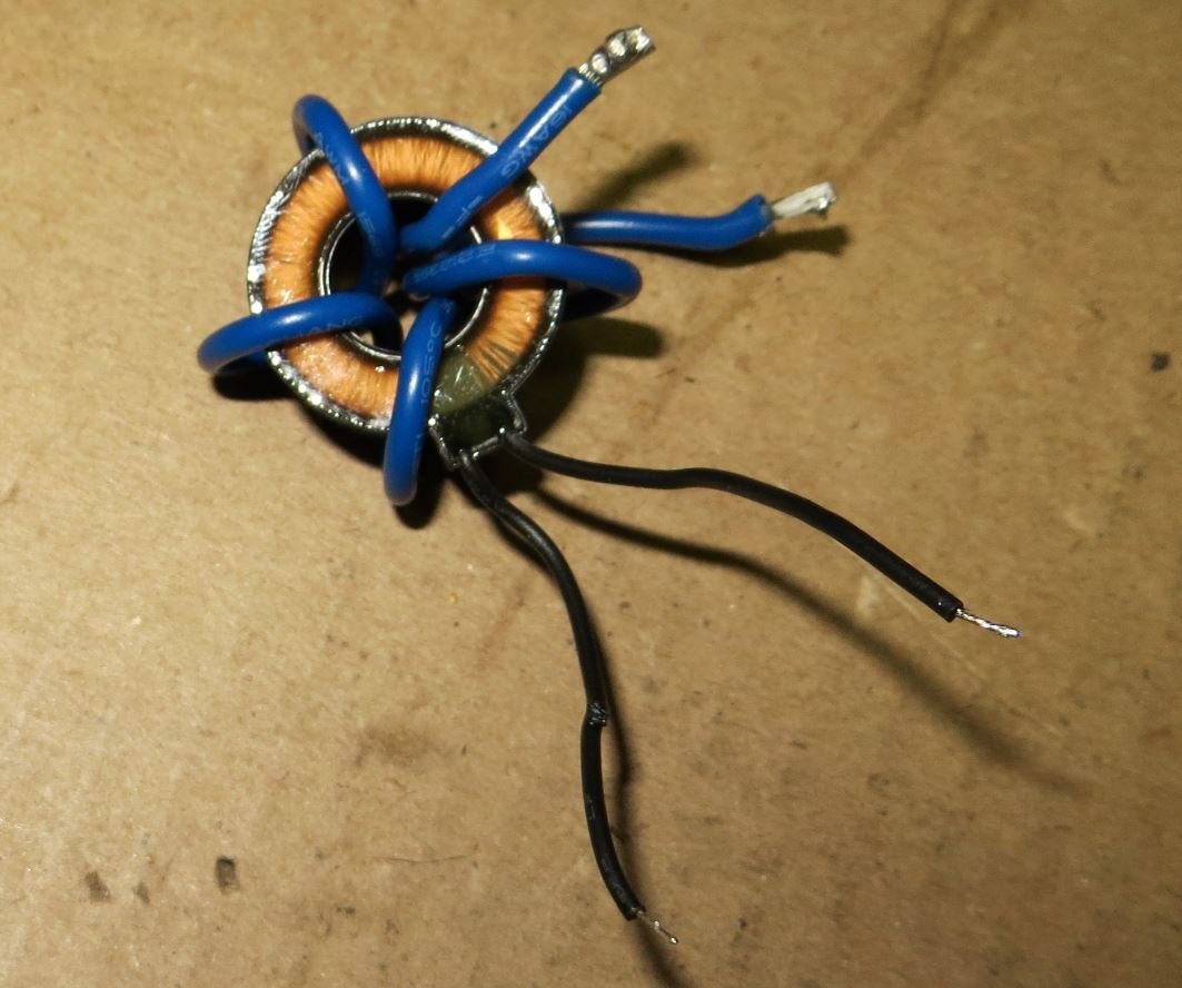

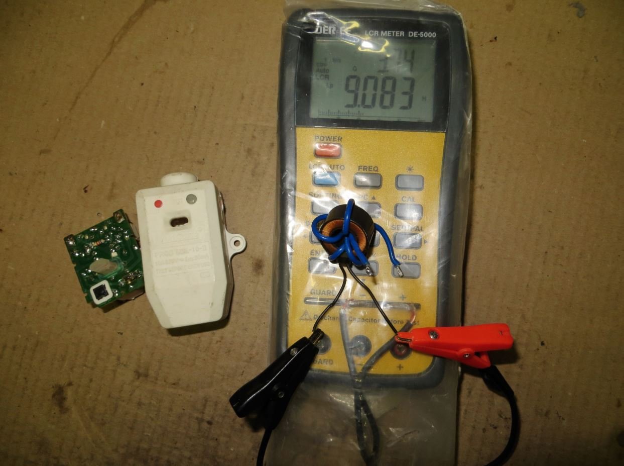

Или в УЗО - ног там три четыре витка.

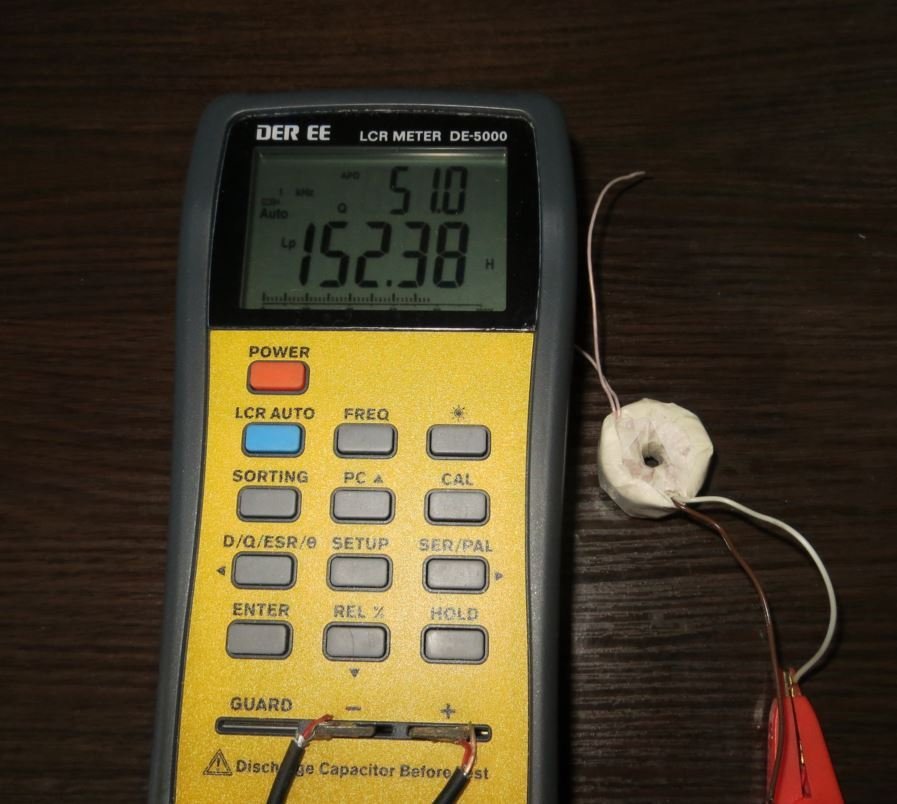

Вот трансформатор на 152 генри

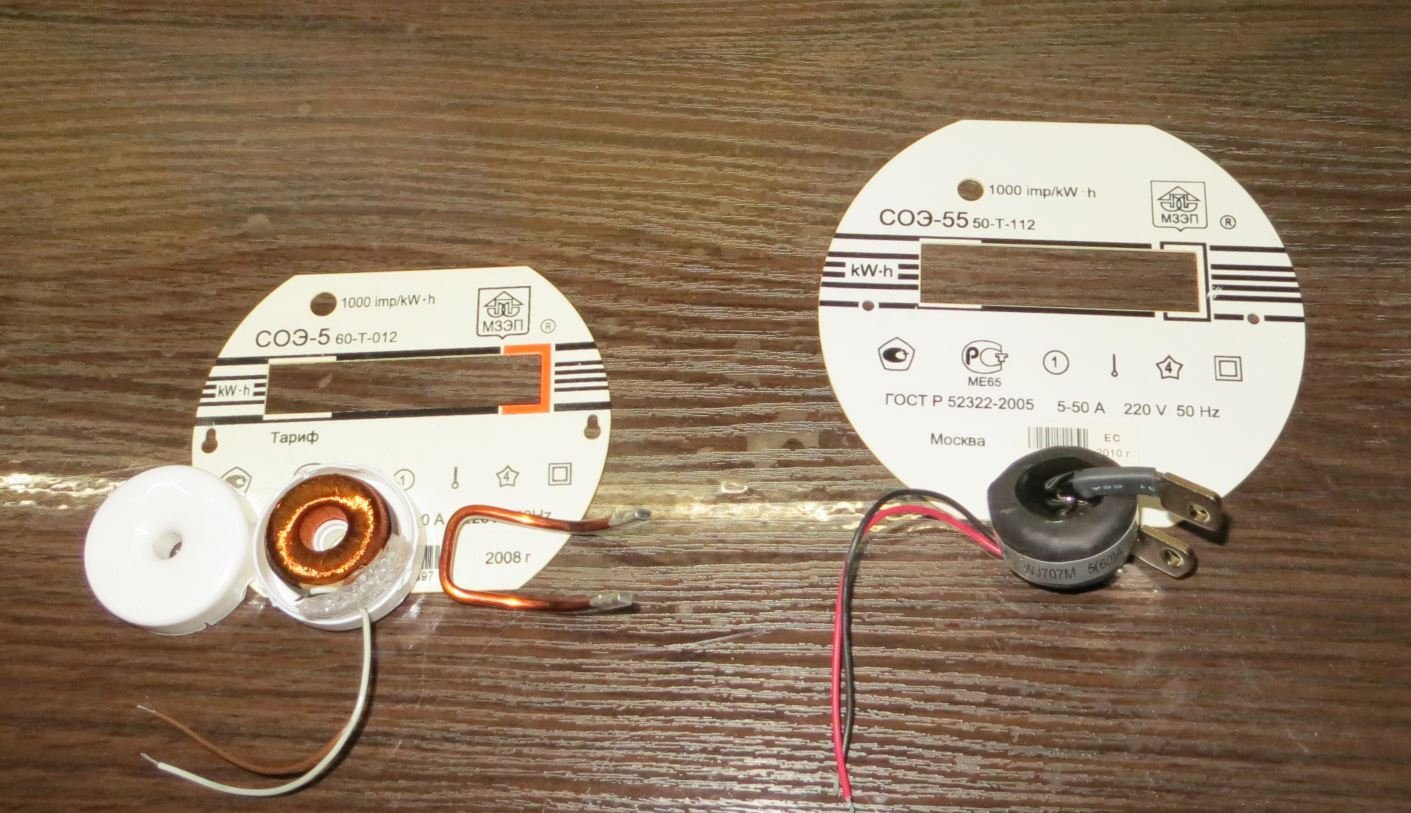

Вот трансформаторы с электросчётчиков с полвитками - марка электросчётчика на циферблате отображена.
Вот УЗО на шнуре -водонагреватели таким часто укомплектованы. Но в узо сердечники более дешёвые , там с стоке от 4 Гн до 30 Гн и хорошие микрофонные трансформаторы на них не получаются, но уже как то работают.
Причем при одинаковом виде в разных экземплярах значение индуктивности может в два раза отличаться

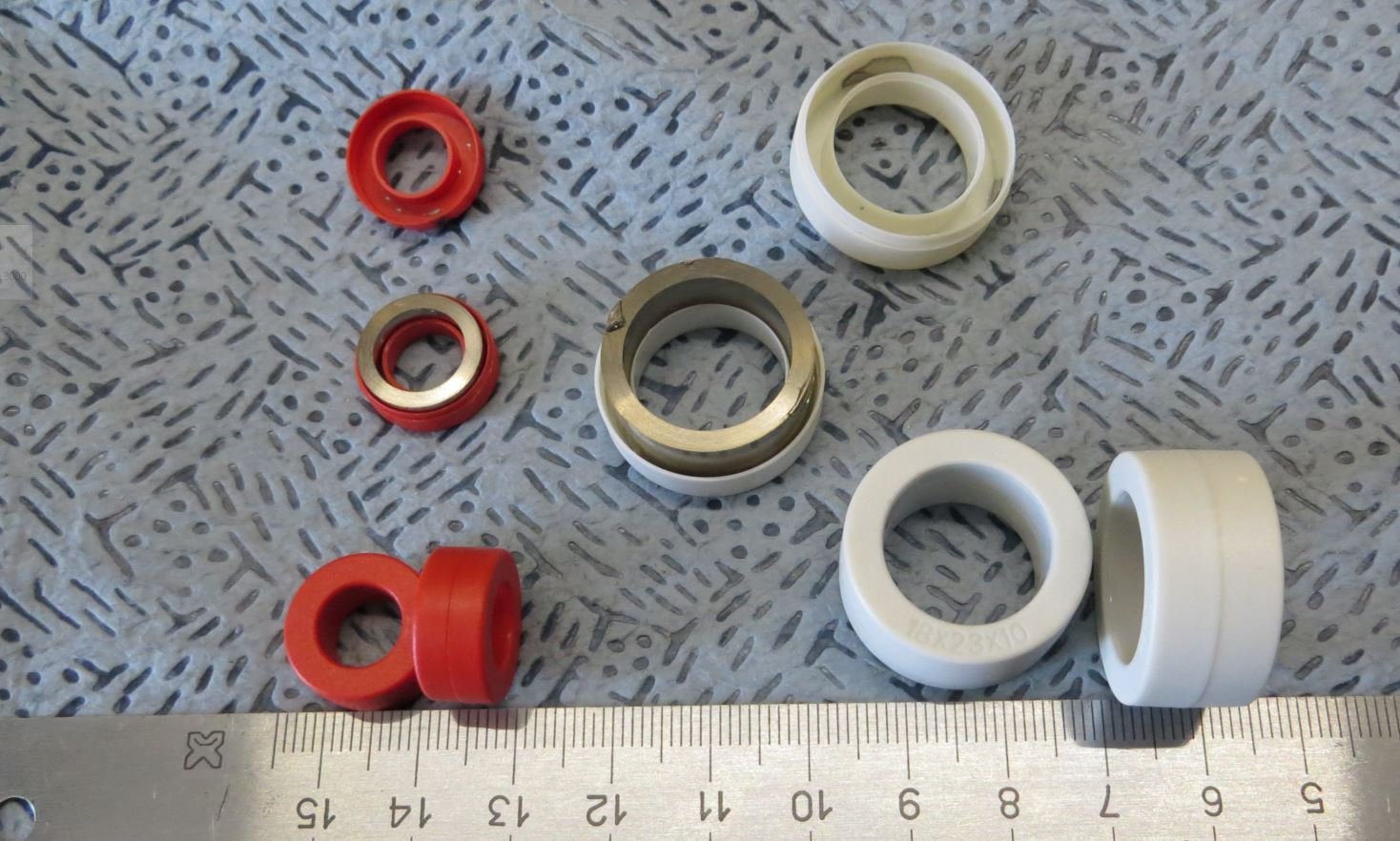

Вот сердечники из прессованного порошкового наноматериала

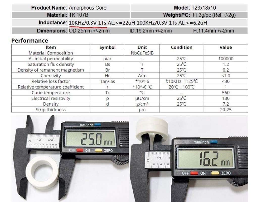

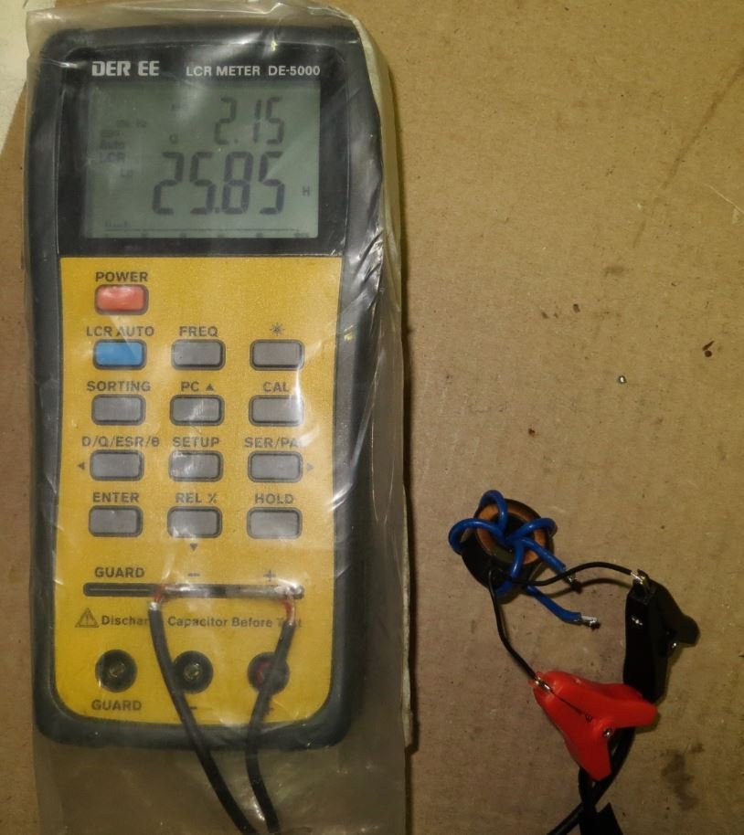

У меня были кольца-сердечники для микрофонов слишком большого размера, попытался намотать минивыходник для двухтакника. Ну и ...... не получилось ВЧ и СЧ замечательные НЧ ниже 150Гц нет почти никаких.
27 минут назад, lenivo сказал:
Вы бы по индукции витки посчитали - даже и мотать бы не пришлось.  Те нано сердечники, что мне попадались, нормально работали на 0,8Тл, удовлетворительно на 0,9 и еще приемлемо на 1Тл.  Причем нечетные преобладают, третья больше второй на 20-25 дБ

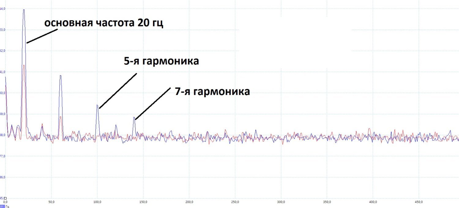

Вот они потери эти как выглядят

Михаил, вы бы не могли дать описание картинки? Очень интересно! Пока все расплывчато. Похоже, что меньшие гармоники генерит как раз бОльший транс, тк имеет вдвое бОльшую индуктивность. И к какому источнику подключались, к генератору? Спасибо.
