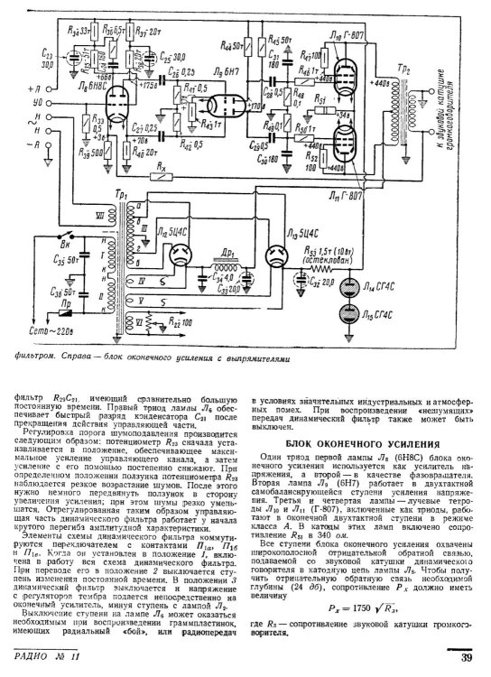

5 часов назад, lewis сказал:
Если как-то так, но, например, с 6V6 в драйвере, да с отдельным БП для драйвера...:smile-11:
Почти Брук и тоже довоенный, только один МКТ у него.
Отдельный БП и однополупериодный!
А первый каскад отделили зачем, мало будет Кус же. Не было тогда двухкаскадных ус-лей.

4 часа назад, S.Laptev сказал:
Так исходный посыл был: "если подойти к построению PP так же, бескомпромиссно, как и к SE"
Поэтому предложил два каскада, входной трансформатор-фазоинвертер 1:2-4. Недостающее усиление лучше вынести в двухкаскадный пред с трансформаторным выходом.  :smile-44:

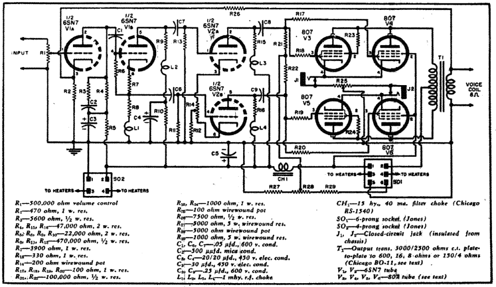

7 часов назад, Xрюн222 сказал:
Был, правда, вариант ( тех же времён) с 59 в драйвере, как бы помощнее лампа.
У 59-й КУ=6 в триоде, совсем маловато. Тогда уж 10Y в драйвер, как у АН, и все счастливы :smile-59:
Если о личных предпочтениях, на мой вкус лучшие драйверы под трансформатор: ML4, 41МР и 41МХР. Последние две при автосмещении взаимозаменяемы, такой вот "Hi gain" и "Low gain" на выбор.
