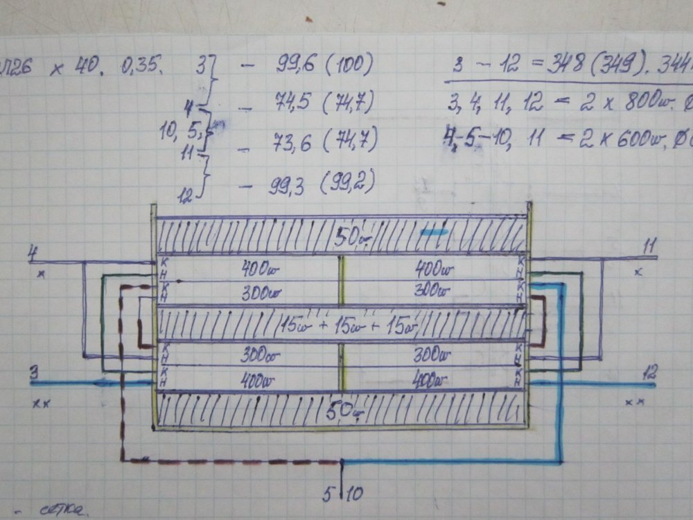

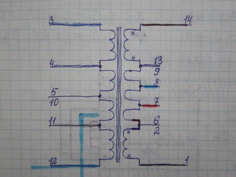

14 часов назад, Илья Александрович сказал:
Так что надо понимать что за твз у автора темы, а потом уже решать что посоветовать.
ТВЗ его данные намотки.

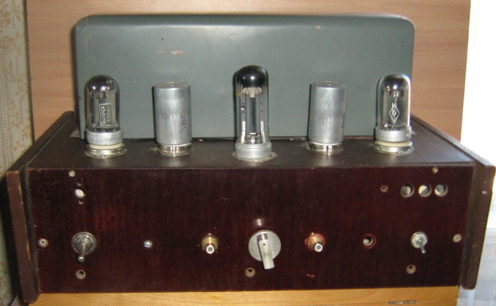

Тему я создал не для того чтобы похвастаться саму и скопировать готовое.   Мне нужно понять какую акустику сделать в комнате с имеющим усилителем на лапах, ламповых усилителя у меня два, есть усилитель собранный по схеме О.Платонов.
