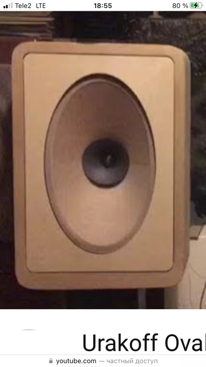

Сделал Эллиптические Woodmonitors,поставил горизонтально,слушаю….хорошо,но хуже чем круглые….? Прошла неделя ,поставил эллипсы вертикально и…. Звучат ЛУЧШЕ!!! Чем круглые ….загадка??

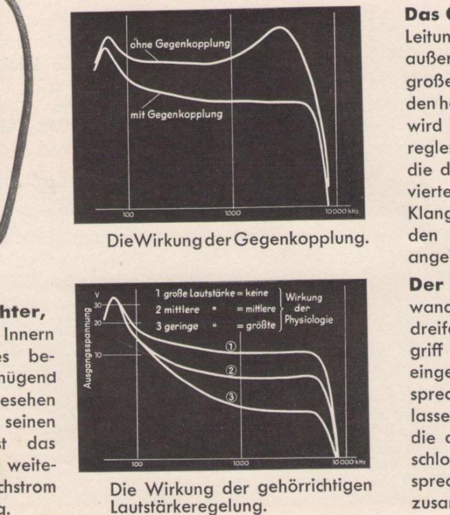

С другой стороны, как мы недавно видели - в отн. недорогом "Каммермузике" ровно эти же инженерА ровно в это же время уложили АЧХ строго по линейке... По какой-то причине...
АЧХ и будет по линейке , если у ШП низкие приподнять и средние завалить слегка. 3-4 дБIMG_7251.jpeg.b58f1083a755e35d3429318bf16358be.jpeg
плюс возможность подстройки.
Кстати , посмотрел схему , можно упростить это легко , вместо обоих полевиков поставить один биполяр КТ3102 например с резистором в эмиттере кОм 2, и питание сделать от пары Крон с тумблером .  Там обычный повторитель.

У нас уши тоже практически овальные по вертикали , может поэтому и эллипс ложится лучше.
8 часов назад, zvuk24 сказал:
Сейчас технарь начитанный придёт и первым делом скажет, что ДН у вертикального эллипса правильная, широкая и ровная, а у горизонтального не правильная - "пила" по горизонтальной плоскости ))). Может в этом и состоит "секрет"?
Тут кто-то высказывался ,что идеальный рупор круглый?
Запишусь к пластическому хирургу хочу чтоб все было идеально и уши круглые?

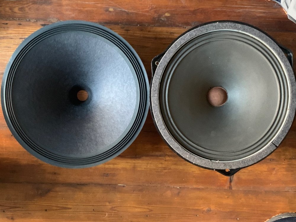

Хочу сделать 15’’ широкополосники близкие по звучанию Klangfilm 405
Вес диффузора 35 грамм образующая изогнутая как клангфильм
Измерил магнитную систему у 12”Telefunken field coil
98 x 80mm.   Думаю 100х100  будет вполне достаточно , учитывая что катушка с Lowther у них одинаковая 38мм можно сделать 100шт
