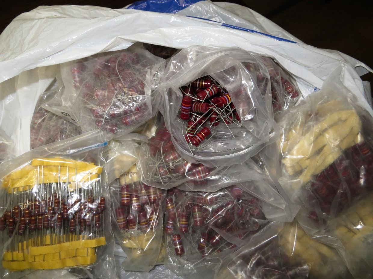

Были ещё УЛД, с гарантированным сроком службы 20 лет.
Сняты с производства и сданы на драгметаллы.
Полно С1-4 и СF. Сделать тренировку, отбор и отличные угольные резисторы для аудио.
4 часа назад, KAI сказал:
Что тренировать , не подскажите?  Немного не в теме .
https://www.chipdip.ru/catalog-tags/rezistory/c1-4?page=5
15 часов назад, Михаил SM сказал:
Тренировать резисторы. БЛП при производстве проходили тренировку, в отличии от ВС и С1-4. После неё снижаются шумы и происходит исскуственное старение.
2 часа назад, KAI сказал:
Тренировать резисторы. БЛП при производстве проходили тренировку, в отличии от ВС и С1-4. После неё снижаются шумы и происходит искусственное старение.
Проверять нужно коэффициент напряжения, чтобы соответствовать угольный резисторам.

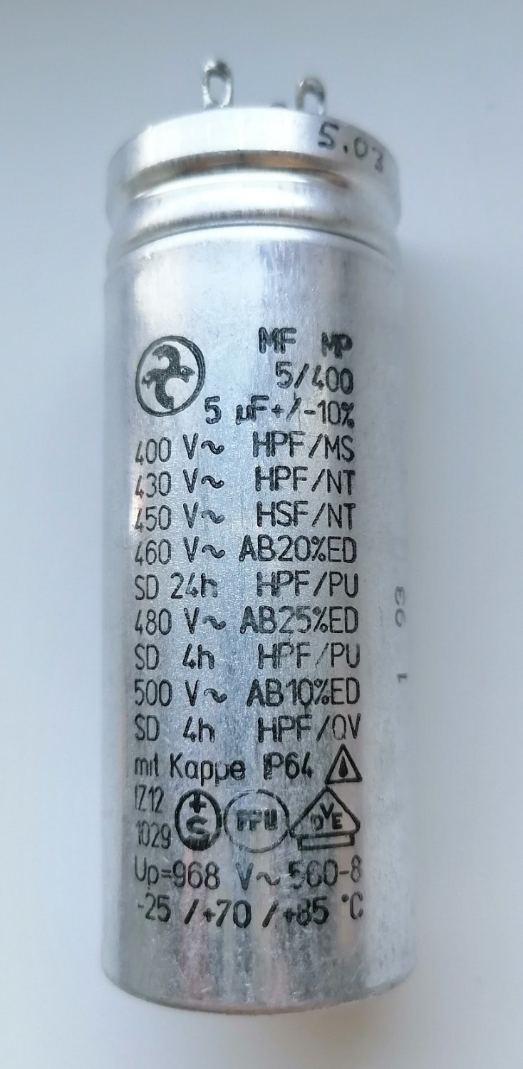

Привет, Юрий.
Да вполне нормальная металлизированная бумага, как и прочие немецкие аналоги этого времени. В БП после кенотрона впрлне годно, ну или в шунты.

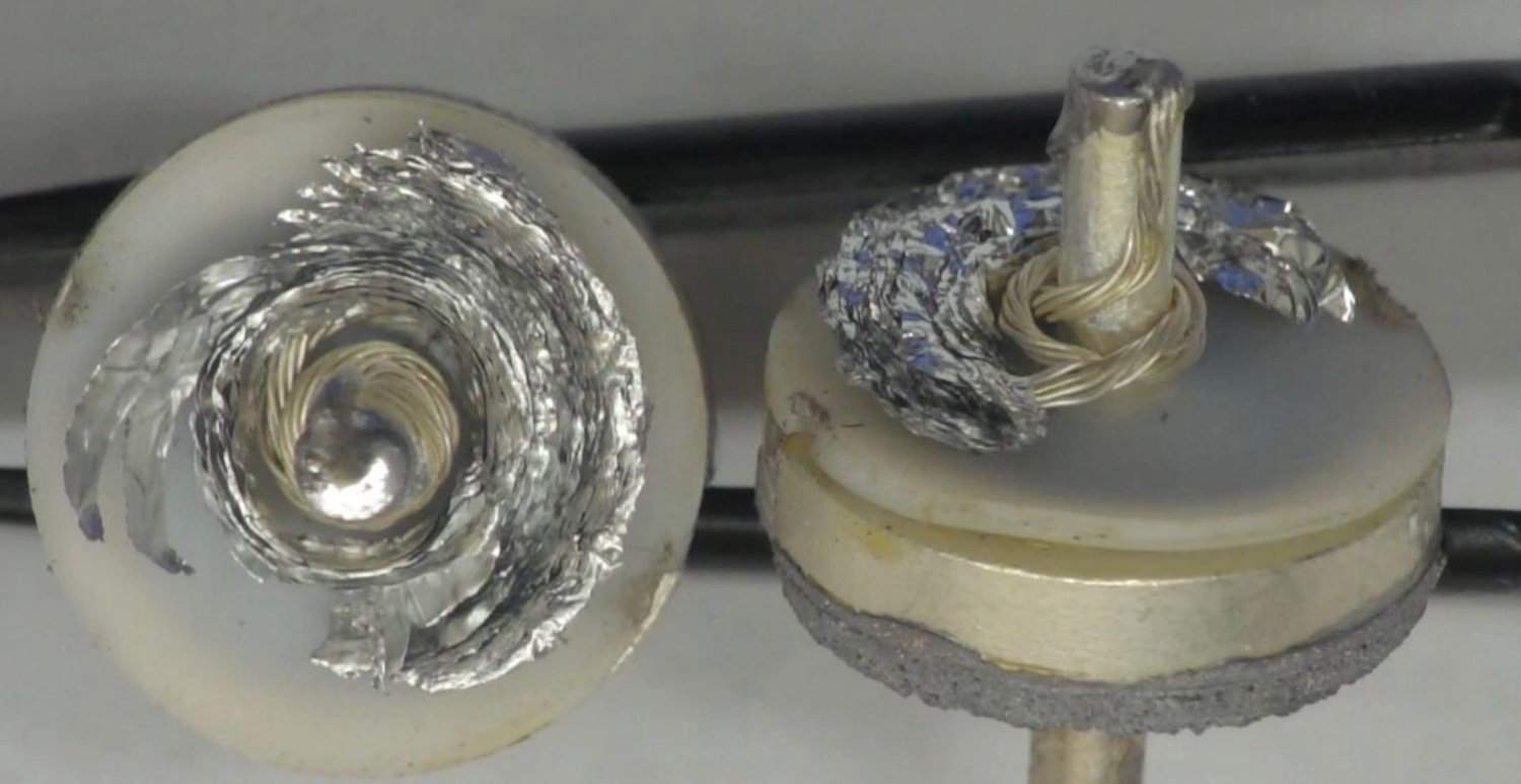

Подскажите, как выводы соединены с обкладками в конденсаторах ФТ и К72.
У ФТ вставные контакты, обкладки не смещены, у К72 обкладки смещены друг относительно друга и соединяются с выводами как на фото.
3 часа назад, Kroul сказал:
Понял. Спасибо!

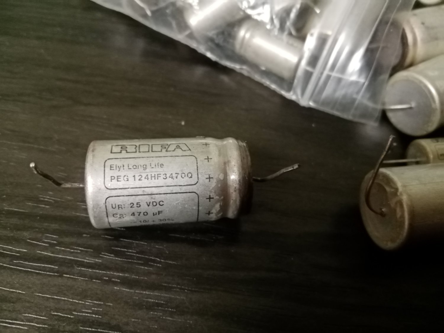

Да электролиты и электролиты ,  как и многие другие , кроме имени ( рифа )что  говорит о неплохой родословной , других козырных карт вроде как и нет .

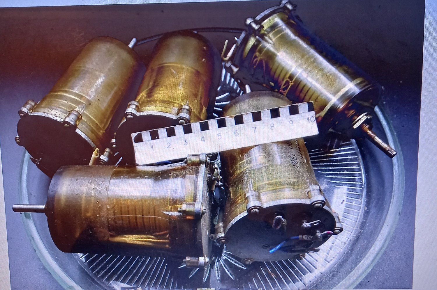

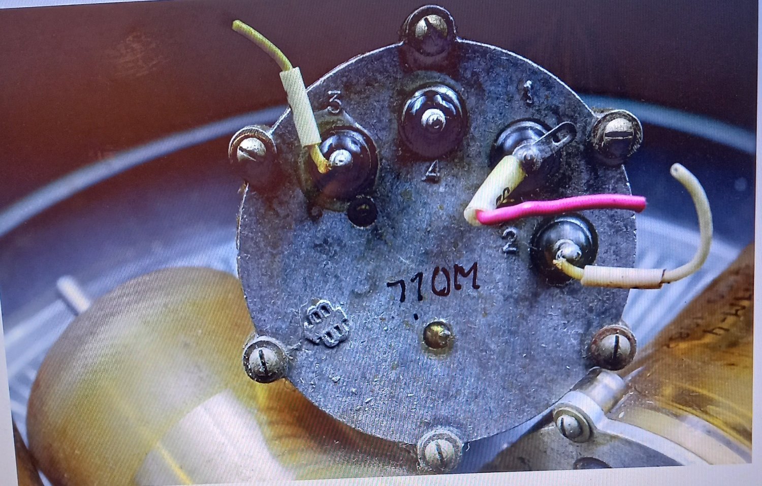

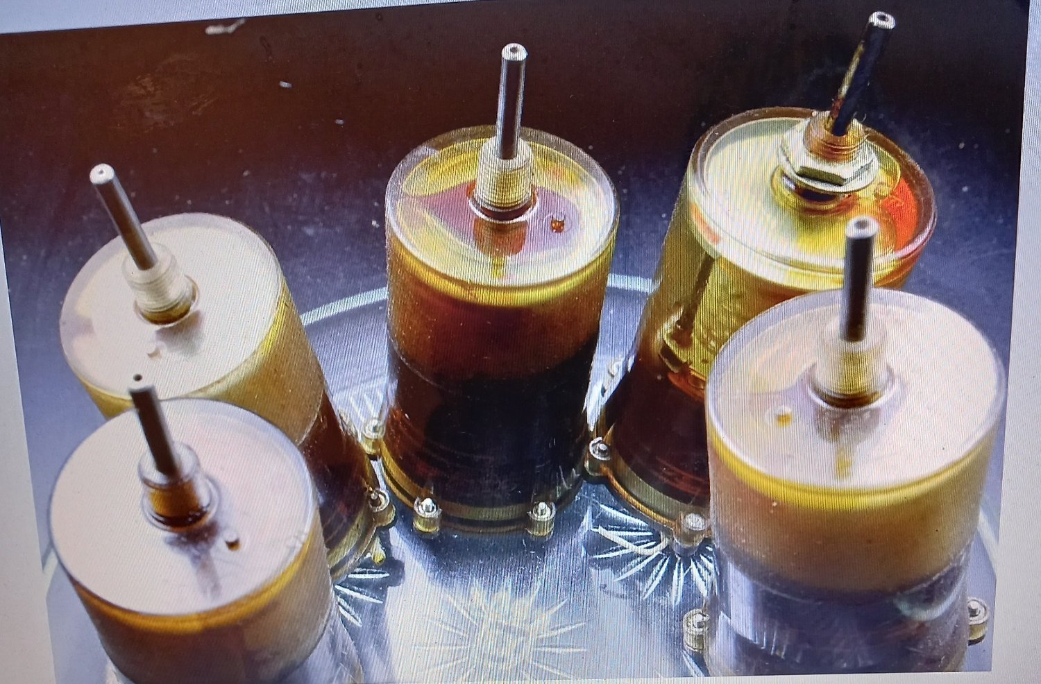

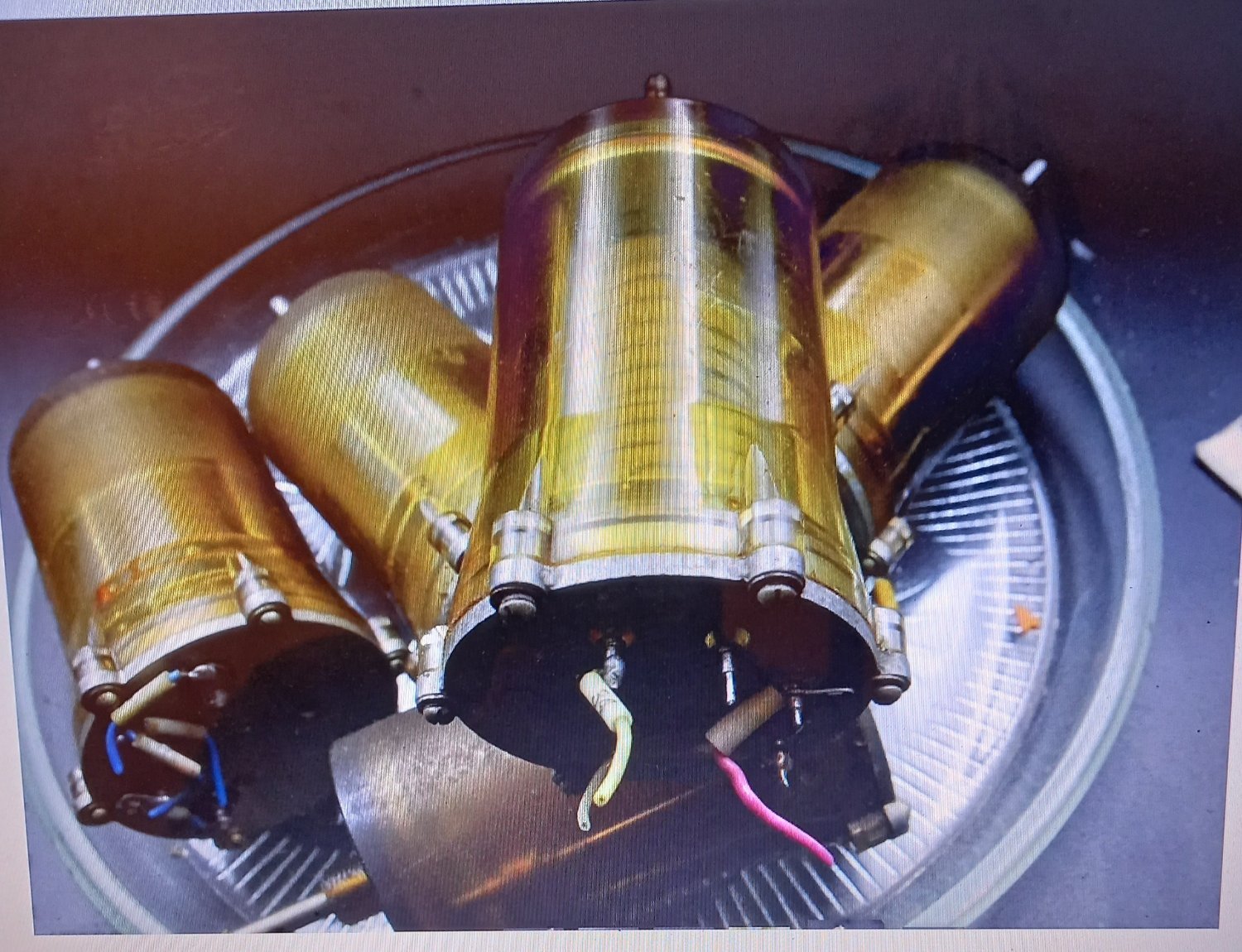

Кто прольет свет , вот на такое диво дивное ( десяти оборотные проволочные переменные резисторы с маслом внутри типа шпрот ) , номинал 11 Ом  ?  Что за тип , где применялись итд ?

Тип ППММ.
Мощность 0,1 Вт.

Скорее всего в очень отвественной аппаратуре, я пару таких но джапн 10К снял с медоборудования, но они запаяны впридачу.

Красота 😻

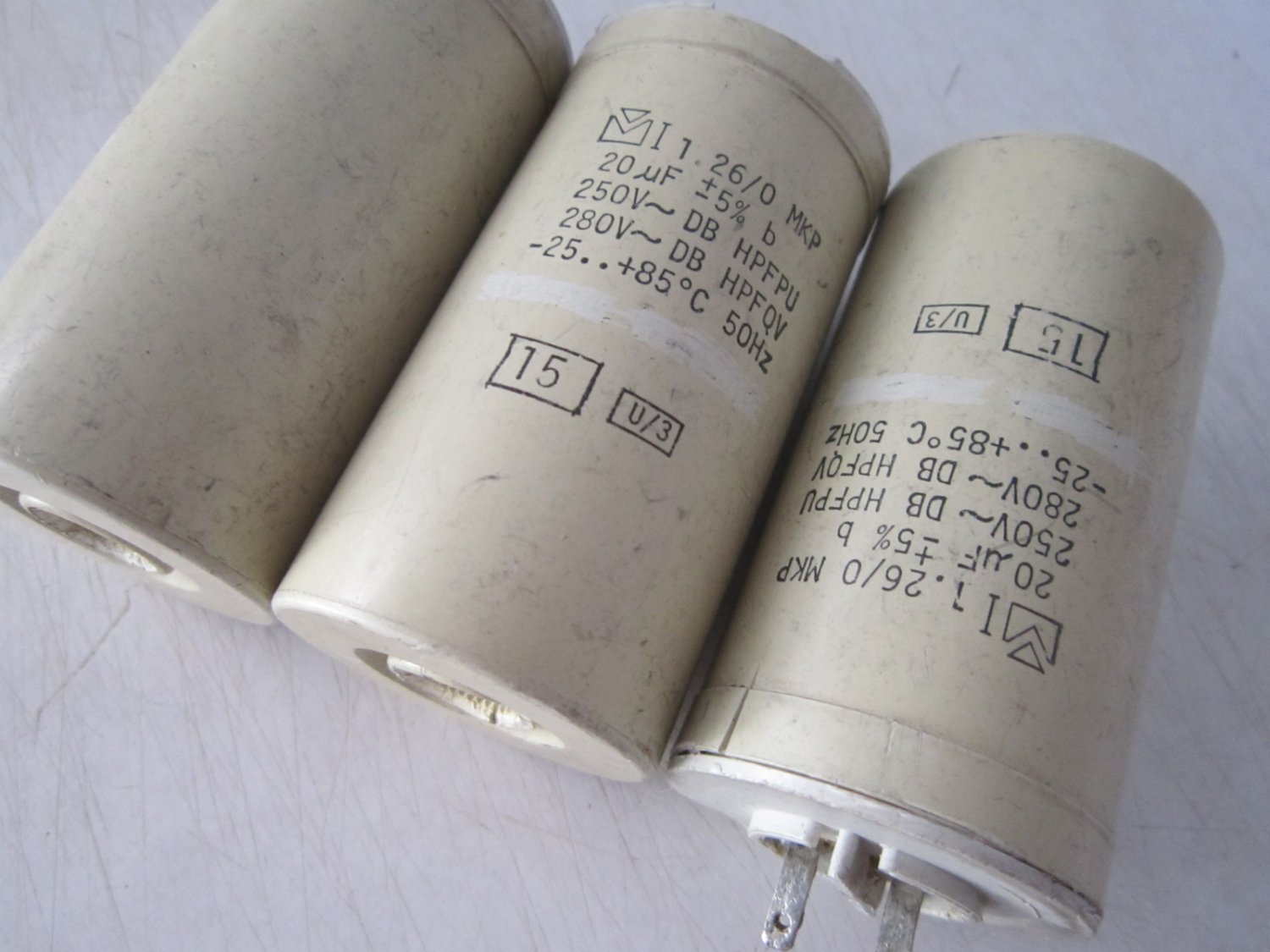

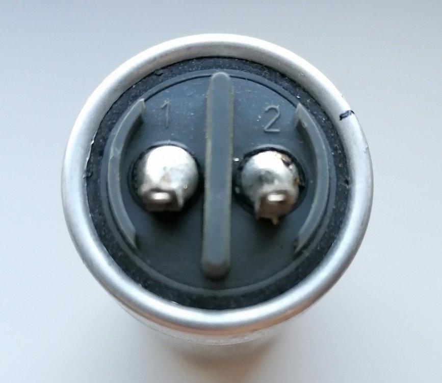

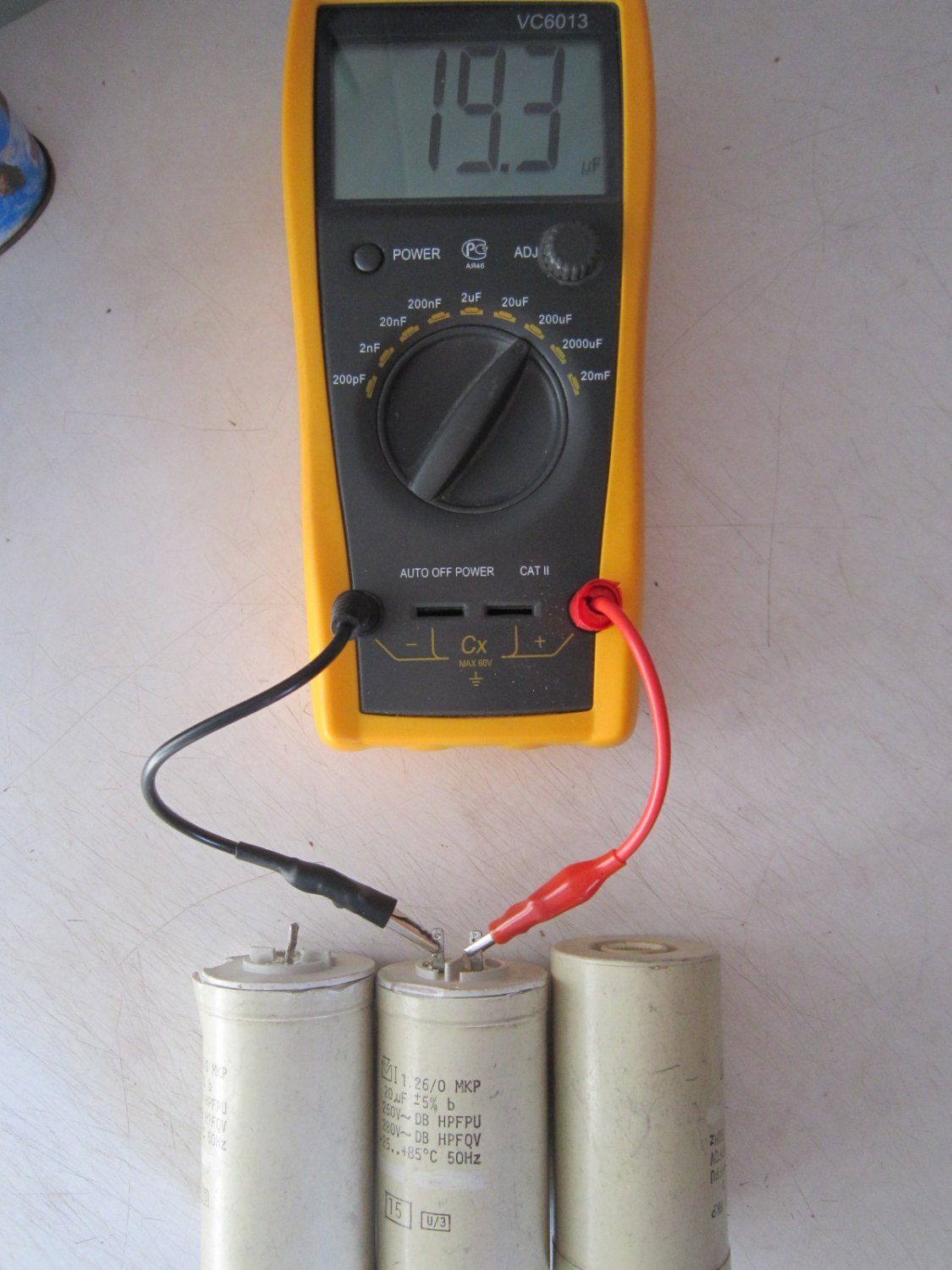

Есть три таких пусковых конденсатора,  На маркировке мкр,  ёмкость 19,3 мкФ,   19,4 мкФ,   19,6 мкФ - внутри были ещё разрядные резисторы 1 МОм - я их выпаял.  Можно ли их применить в разделительных фильтрах акустических систем ?  Кто применял подобные, хочется узнать мнение.
1 час назад, matss сказал:

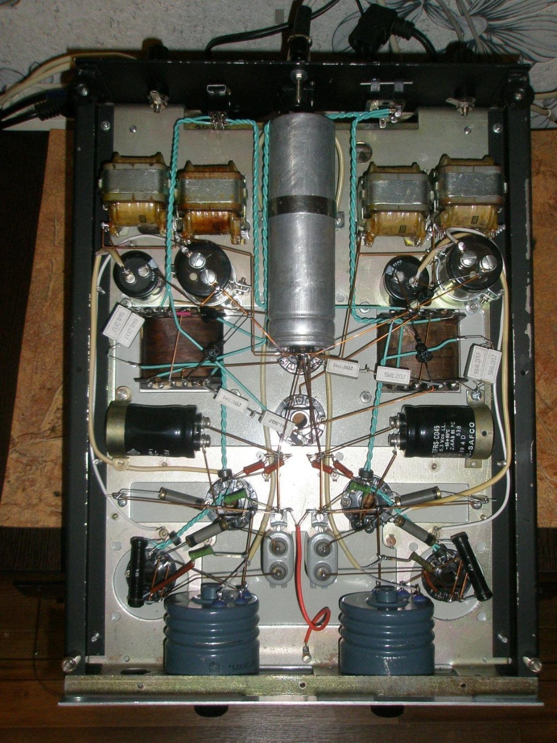

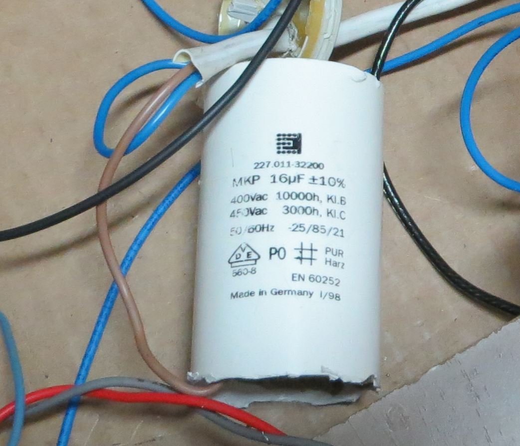

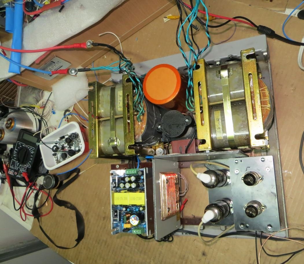

Я применял и применяю. Выпаиваю резисторы, а у европейских ещё стоят восстанавливаемые предохранители. Если предохранитель есть и его не удалить, то он сильно будет портить звук.
Последний раз вот в усилитель поставил

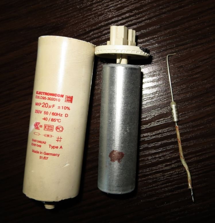

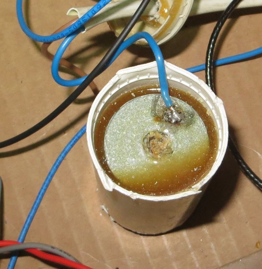

Предохранитель - если есть , то на корпусе знак - предохранителя (как сопротивление с точкой).
Он втавляется внутри трубки на которую наматывается катушка плёнки. Не всегда удаётся извлечь - тогда вот так-  вандальными методами.

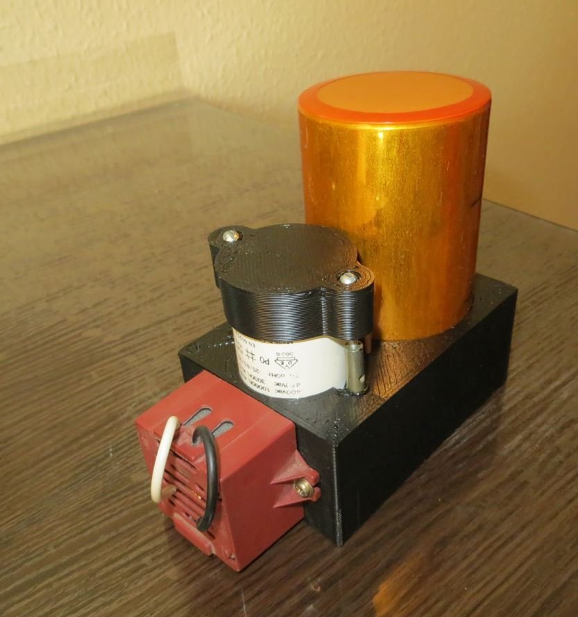

Во так его закрепил - в пару к ROE 1500 мкф 385 вольт.
НО если Б.У. то обязательно прибором померить на утечки и на ESR..... Всякое бывает - бывают с очень плохими показателями - такие только на выброс. НО 90% вполне имеют очень даже приличные показатели. В Неоновую рекламу их любили ставить - реально немецкий МКР, с очень качественными показателями..... и за копейки - за Б,У - 50-100 рублей за штуку.

На моих был знак резистор, его стёр на корпусе, видно потёртая полоска.   Мне нужна ёмкость 22 мкФ, к выводам этих конденсаторов придётся подпаивать параллельно 3,3 мкФ чтоб было 22 мкФ.
