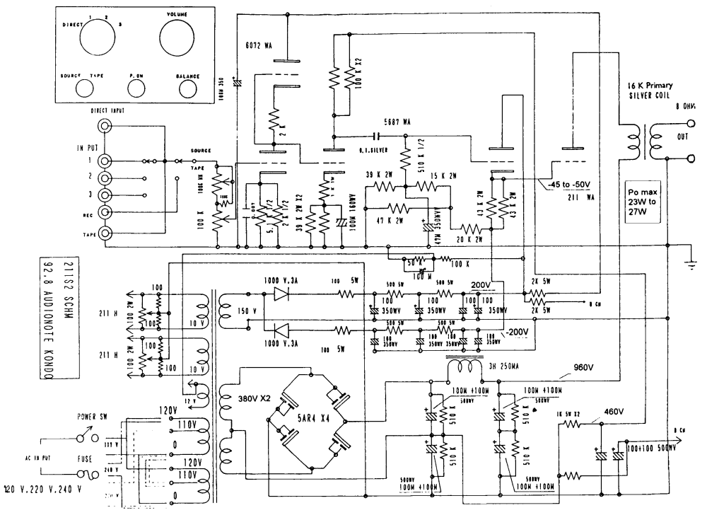

Вот покажешь форумному аудиофилу что-нибудь типа схемы внизу, а он давай причитать, что это играть не может: тут и катодный повторитель, и диоды, и...
А ведь неплохой усилитель. Не всякий форумный аудиофил такой сделает.

  И самое прикольное , что в этом знаменитом усилителе питание первого  каскада СППР и третьего катодного повторителя  происходит от однополупериодного выпрямителя на кремниевых диодах. Какой ужас !!!:smile-03:
3 минуты назад, Андрей63 сказал:
Он, к слову, не СРПП в полном смысле, сигнал только с нижнего триода снимается.
1 минуту назад, Rezvoy сказал:
 Пардон , не увидел сослепу. Значит как источник тока верхняя лампа.

Кондо наверное тоже в те же ряды , что на ж.    По причине , что накалы 211 триодов в Онгаку питаются переменным напряжением и подфанивает он весьма заметно
По жиру от 50 гц .   Что новенькое
к повышенным помехам
Вероятно переменкой питались ранние модели, на старом портале Ю.А.М и Шумилов демонстрировали содержимое двух разных усилителей, в обоих отдельные накальные трансы, мосты и фильтры... были и схемы там, в ветке про онгаку.
Не фонят, фон меньше 1мВ
https://audionote.co.jp/en/products/power_amplifier/ongaku.html
Реально не понимаю про какой жир речь идет....
А вот помехи "переключения" как раз оно, впрочем писали выше, но не читают.

Кстати, там, по слухам, где-то какие-то удушающие звук на корнЮ ООСы не дорисованы... Мало того что КП и диоды...
6 минут назад, S.Laptev сказал:
Да, там ОООС с выходника в катод первого каскада, всё, как доктор прописал.
А у тебя такой схемы нет?
Да, вроде как Шуми находил этот проводок оос с вторички твз.:smile-55:
Усилитель вполне ординарный, многие подобное паяли и не раз. Вся его холиварность в цене 10 миллионов рублей. Стоит ли железяка пары трёхкомнатных квартир в провинции или однушки в Москве?
Ответ очевиден...

То, что многие паЯють всё , что доступно в инете , не секрет , и по разным причинам.  Только никому ещё не одалось повторить Онгаку(или любой из его усилителей)  в том контексте аудиоаристократии и аудиофилософии , которые  заложил в свой концепт звука  покойный ныне Кондо .    Уберите всего два компонента из любого усилителя Кондо (они все имеют условно типовую схемотехнику -Нейро, Гаки Он) , силвер конденсатор в переходе и выходные трансформаторы , ставьте  что угодно ( из вышеупомянутых ) , оригинальные конденсаторы и трансформаторы выхода  маловероятно что по карману , в ином случае -  ординарный ремейк, по мне так одно из проявлений аудиоклиники , если копируют чисто формально .      Так же как можно ли повторить фирменное блюдо дорого шеф-повара с конкретной философией гурмании ?  Можно , конечно, рецепт если известен , но это уже будет блюдо другого человека -  для себя,  и возможно почти даром .
У меня одновременно онгак в кол-ве более двух не было. У меня и одной то не было. Зато были СД плееры из филипсов, и некоторые кассетные деки. Я имею в виду дубли, т. е. одинаковые модели. Вопрос: как можно объяснить, что одинаковые серийные модели отличаются по звучанию? Думаю, что в случае с онгакой будет тоже самое, замените например серебряный конденсатор на К40-У9 и получите тоже самое г@вно, только с другим оттенком. Поэтому не комплексуйте, ибо наверняка (по теории вероятности) где то есть какая онгака, которая гораздо хуже вашей, собранной из "г@вна и палок".
Если и интересна, так именно данная версия с 16к нагрузки.
Оценить ТВЗ намотанный серебром всегда было интересно - вопрос возможностей.
В остальном, решение навевает на мысль: слепил из того, что было под рукой. В первую очередь БП. Хотя и тут стоит отдать должное.

Они повторили самый известный и один из самых лучших по звуку в мире усилителей, собранный из отборных, лучших, самых дорогих, в том числе и не имеющих аналогов комплектующих, усилитель, который выпускают уже больше 30-ти лет?
Интересно послушать весь комплект с ихними же соединительными кабелями и с родными колонками Онгаку спикерс. Сами-то они всегда писали про нагрузку в 12 кОм и сейчас пишут, достаточно посмотреть ссылку выше.
Блок питания типовой, на серийном силовике Танго Хирата и серийном же дросселе.
