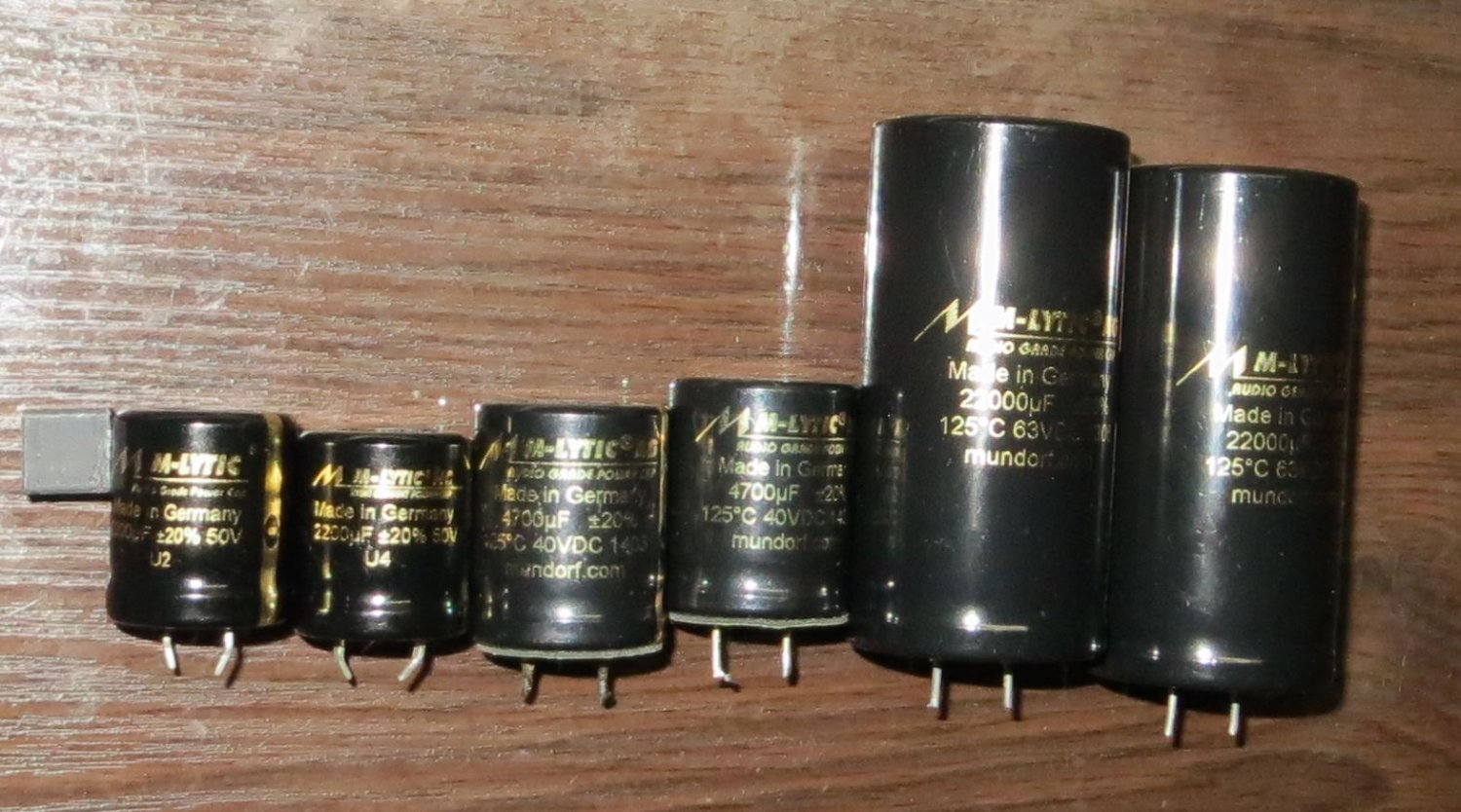

Здравствуйте, как  в питании такие Mundorf TubeCap, про цену не нужно, здесь про звук.
И да Мундорф М-литик - электролиты очень хороши. И , для себя вывод сделал, что в питании электролиты мне нравятся больше, чем всё набирать из плёнки. Мундорфы М-литик дают такой хороший естественный звук. А если всё набирать из плёнки - то какой то пластиковый призвук присутствует.
Если что то пробовал вот такой немецкой плёнкой питание набирать.
По мне так лучше 2000 мкф на 400 вольт электролитами М-литик + шунт мкр 1 мкф+полистирол+слюда в серебре, чем 400 мкф 800 вольт плёнкой МКР......

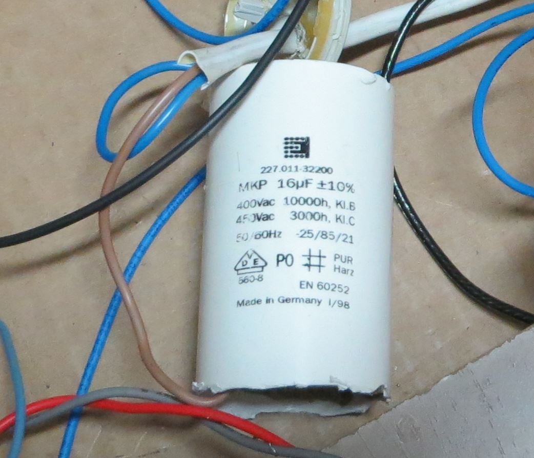

И вам скажу так - у Мундорфа нет собственного производства - они заказывают конденсаторы на разных производствах по своим спецификациям и своим контролем .
И Конденсаторы бывают очень разные по внешнему виду и по качеству звука есть отличия. На фото плохо видно, но очень разное качество принта и очень разные по звуку.

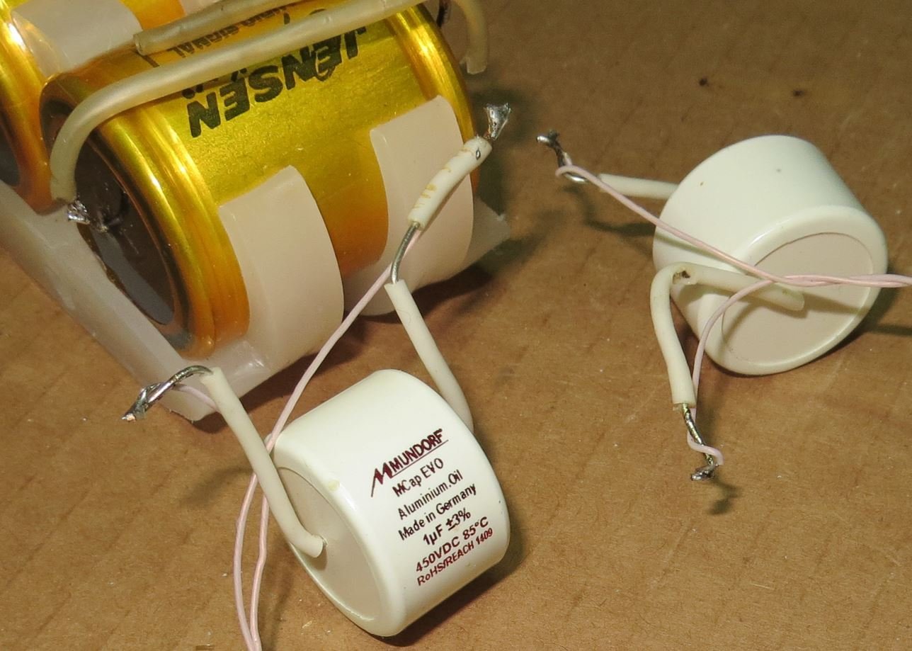

Из неполярного плёночного  мундорфа самые оптимальные для звука  это серия EVO - алюминий в масле
Они есть и больших номиналов, я их и в питание ставил как шунты и в фильтры акустики - результат нравится
А вот золото серебряные Мундорфы - по звуку чуть лучше..... но стоят очень дорого.... В питание и на большие номиналы в акустику - очень неоптимальны, я бы другие марки конденсатров выбрал за те же деньги.
А Mundorf TubeCap обычный полипропилен в исполнении корпуса с монтажом на плату он сильно проще по звуку.

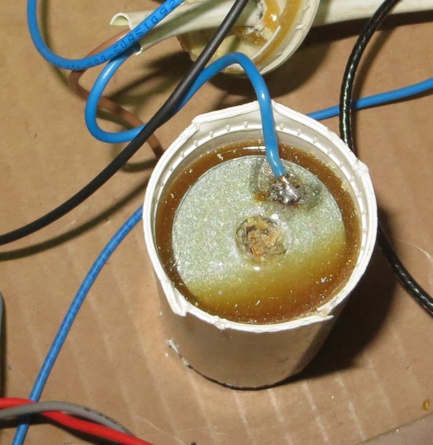

Дешевле просто набрать пром конденсаторы, будет тоже самое по качеству звука. Только у пром конденсаторов надо иногда встроенные предохранители и разрядные дешёвые резисторы из корпуса удалять. Иногда желательно выводы перепаять.
