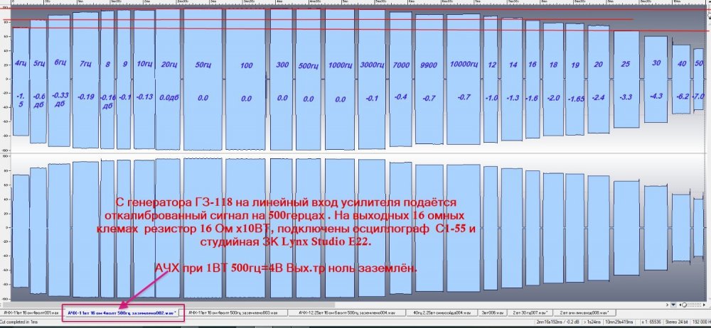

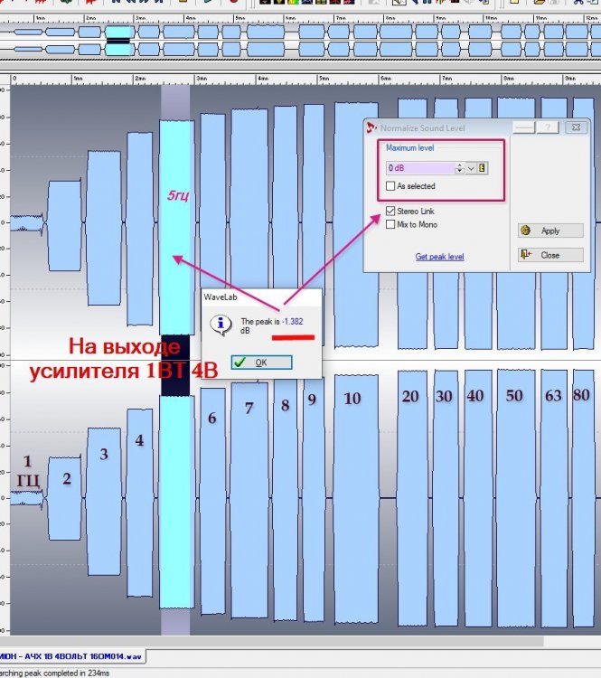

АЧХ на максимально мощности:
Резкие обрывы сверху и снизу обусловлены ограничениями звуковой карты. Она довольно дешманская. Ну и каскад "раскачки" на 6Н9С не очень далеко простирается "вверх".  Сам ТВЗ явно может доигрывать выше.

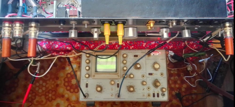

Вот осциллограммы:
Если на 30гц. синус ещё вполне ничего, то на 20гц. уже заметны искажения.

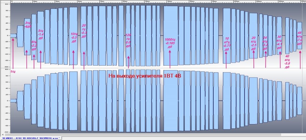

Валерий, сделал - всё нравится и устраивает - уже замечательно! На удивление слишком ровное АЧХ для лампадника, замеренного с сигналом лин.вход - выход на динамики, у меня так не получалось и с "нормальными" трансами и с замухрышками. Никогда.
Обычно как выше или так:
Спойлер

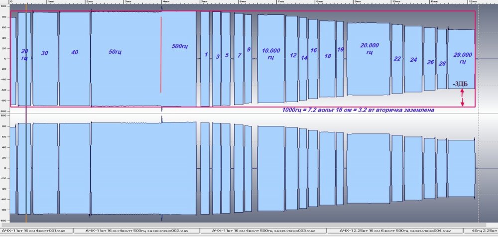

3 (1).jpg3 (2).jpg1вт 16 ом АЧХ ДБ Полный диапазон.jpg3.2вт втор. хаземлена.jpg

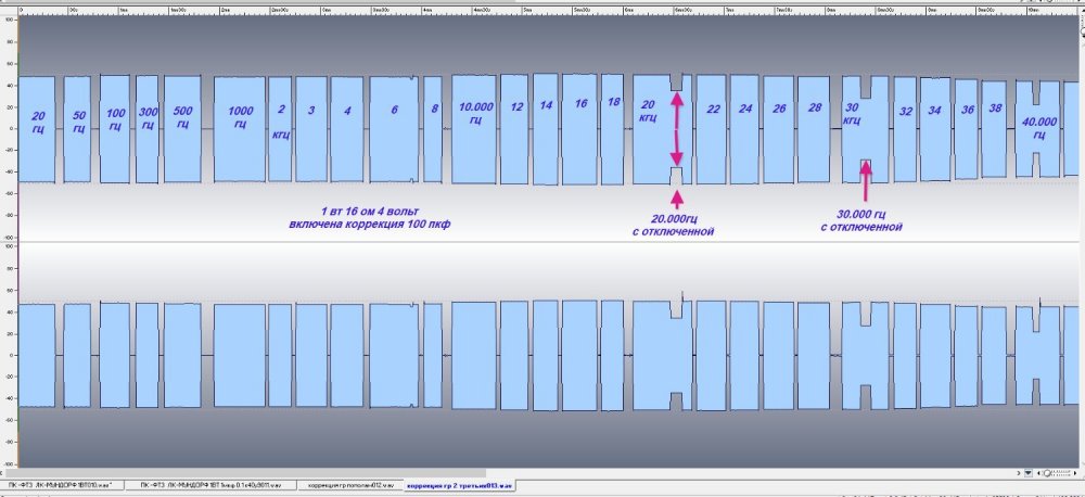

Частенько помогает небольшая коррекция, тогда так:
В общем каждый сам решает, чего ему нужно добиться от усилителя - что бы сразу было понятно при прослушивании, что "антиквариат" на лампах в 3 ватта с присущем звучанием Ригонды, или озадачится, когда тебе говорят - да всего один ватт играет, а ты слышишь мощь 100 ватного уся ......мощный, плотный звук с хорошо артикулированным динамическим диапазоном.
....Как - так, наверное, нет?
п.с. Прошу извинения, оцифровки АЧХ не сохраняю, только фото и в том виде, как мне более понятно. Так что на спектролабе повторить не могу, да и зачем? И так всё понято.

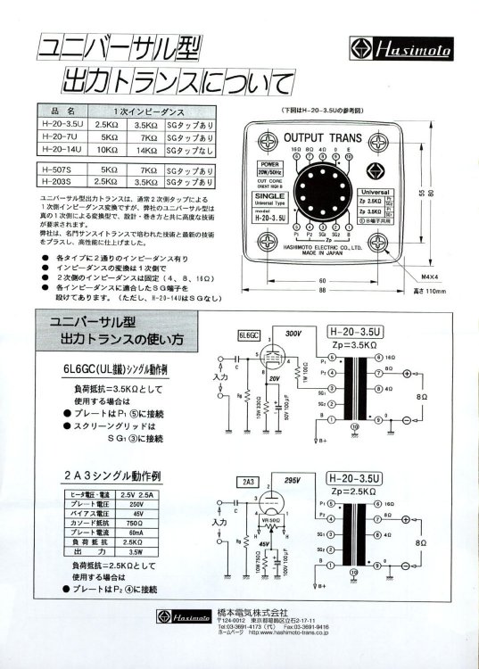

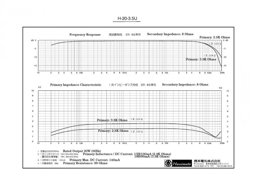

Hi End трансформаторы от Сансуй-Хашимото для 2А3 .6B4G .Т.е как раз вариант для 6С4С.
Вес в каробке и с заливкой -2.4кг.т.е оринтеровочно 6-8см.кв . И при этом они еще и  МУЛЬТИЛОАД.
https://www.ebay.com/itm/393653447437
800грамм весит советский ТВЗ1-6 (6,4см2) .  2,4 кг это не менее 10-12см2 .
8 минут назад, Михаил SM сказал:
Там у Cансуя СиКоры на HiB.
U38 сечением чуть больше 7см.кв  голый весит 1.8кГ  .   Плюс коробка  и заливка ..будет  2.5кг.
Плюс этот магнитопровод у них юзается и на 300Би и на 5 и 7 и 10К нагрузки.
Если бы попросили и заказали у Сансуя именно на 6С4С  . то 100% они бы применили меньший размер МП.
https://www.ebay.com/itm/394280045073
