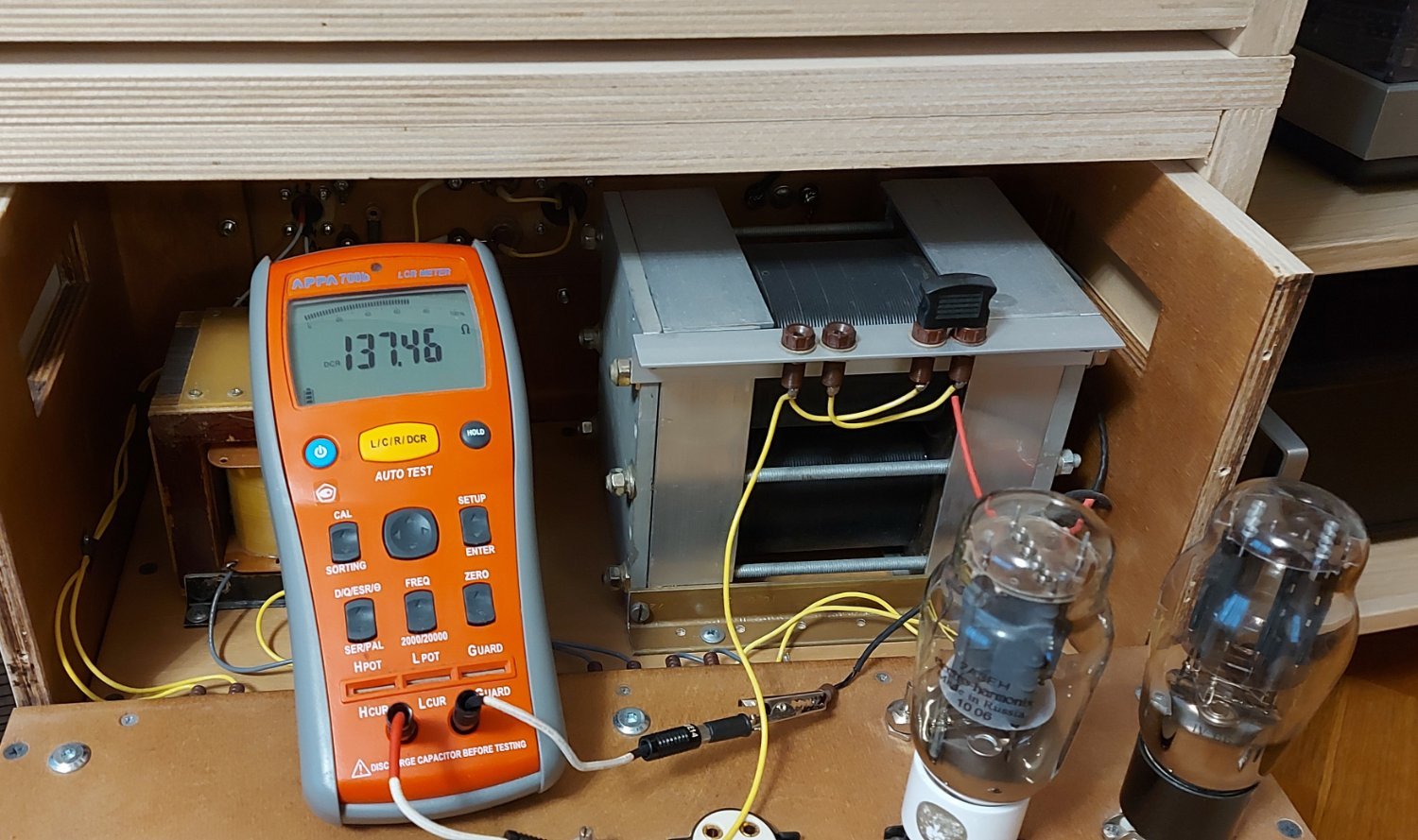

Перемерил другим прибором и без соединительных проводов.
Выводы трансформатора напрямую в прибор подсоединил.

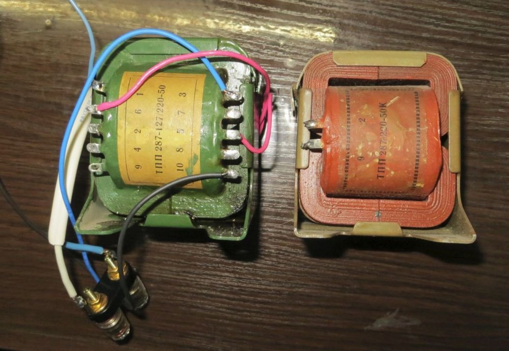

Я просто достал из тумбочки три трансформатора и дроссель...... накидал схему ..... по схеме судя по симуляции пролетел в номинале одного резистора ..... в том каскаде в котором сразу сомневался..... но не верится - обычно гораздо больше всего меняется и сильно отличается от первых мыслей по проекту ..... ну или схема совсем кривая, что в симуляции совсем не пошла.
даже ни одного проводка не подпаял - и что? И как вы думаете ...... захочется этот проект стартовать?
Силовой трансформатор не нравится - а я их покупал нпрямую из Японии через е-вау - 4 штуки, осталось два.... А два вполне себе работают в усилителях уже более десятка лет и вполне себе успешно держат нагрузку...... Один был использован ещё в старом проекте на 2А3 причем с кенотронным питанием..........

Ставте свои трансформаторы в изделие, но с учетом замены на более габаритные изделия. Главное запустить унч, что бы он работал. Пару неделек пожить с этой комплектацией, послушать, что бы ухо привыкло. А потом заменить выходной трансформатор, а затем играться с емкостью в анодном питании, а затем с емкостью в смещении выходного каскада, а затем с межкаскадной емкостью, если таковая есть, а затем со всякой мелочевкой. Прислушайтесь к мнению Михаила SM.
PS У меня сопротивление по постоянному току выходного трансформатора 138 ом, но это на Советском железе, марку не знаю, хотелось бы лучше. В анодном питании  после стабилизатора на 420 В, 12 шт мбгв 160х500В на канал. Смещение автомат. Народ приходит слушает, очень нравиться, а когда узнает, что у меня нет межблочных кабелей (просто проводочки), нет сетевых дорогущих разьемов, внутри разводка сделана обычным МГШВ, приходит в замешательство, а как это может звучать...

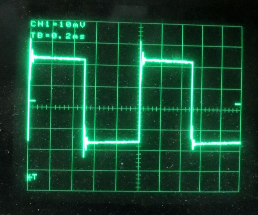

Чего ещё можно посмотреть по выходному трансформатору - меандр на 1 кГц
Видел и сильно хуже, чем эти параметры.

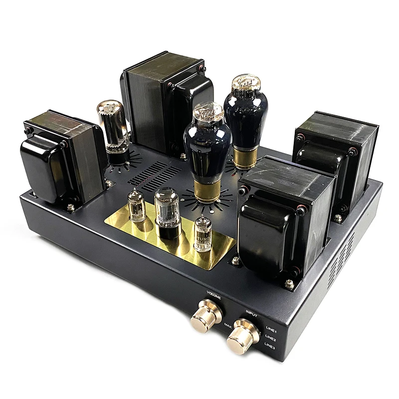

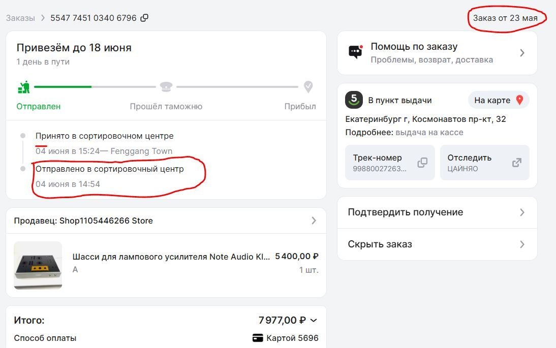

По корпусу - оплачено 23 мая, отправлено 4 июня
Такое впечатление - перекуп. Купил где то дешевле, подождал пока к нему придёт и переправил  снова в отправку. Но такой корпус самый дешёвый нашёл только у этого продавца. Корпус - пустой, только корпус. Остальные предлагали лоты в два раза дороже с панельками платами и радиодеталями.... а с трансформаторами стоит от 45 до 50 т.р. за комплект. Собранный с лампами 108 т.р.+ доставка (это если поискать со скидкой).
А так смотрите ниже.

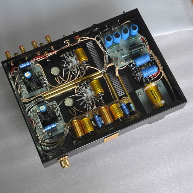

Навесной монтаж понравился. А Дженсены мне не нравятся. А вот Филипсы и CDE очень даже импонируют.
https://aliexpress.ru/item/1005008334807126.html

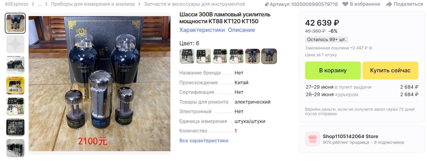

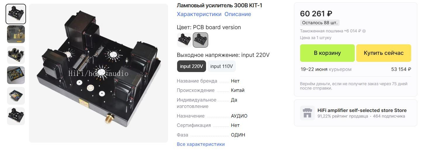

Без ламп всего 60 т.р............ правда + таможня 6 т.р. + доставка 53 т.р. (китайцы хитрые - часть стоимости в доставку прячут) итого без ламп 119 т.р. ......... НО если присмотреться это версия на печатной плате с более простыми комплектующими.
А представленная на фото - 115 т.р.+14 т.р(таможня)+53 доставка....
Итого: 182 т.р. ...... без ламп (простой комплект от 20 т.р до 35 т.р, а дорогой комплект Китайских ламп ещё +100 ..... т.р.).
Кстати про комплекты ламп ..... правда от другого набора ..... на 2А3 комплекты не нашёл .... но для примера на 300В комплекты
https://aliexpress.ru/item/1005009990579716.html

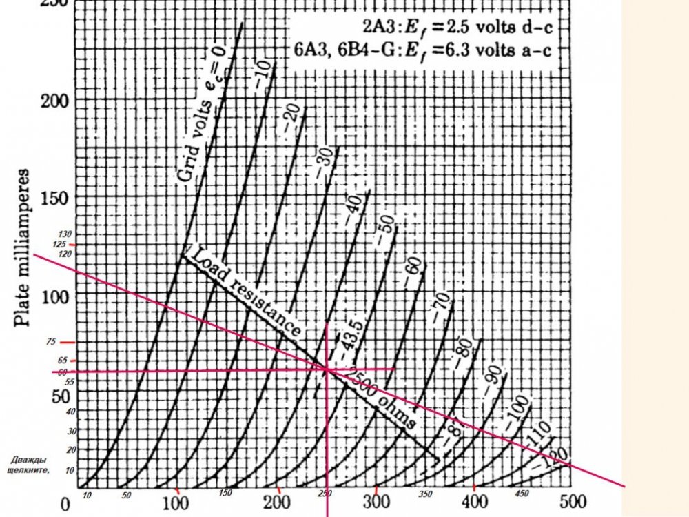

Это конечно же при условии, что китайские анодно-сеточные близки к оригинальным 2а3 или нашим 6с4с
Придут лампы 2A3 - должны быть новые в коробочках. Надо будет посмотреть на буквы - должны прийти с буквой "В"..... Но что придёт -посмотрим. К некоторым китайским лампам прикладывают паспорта..... К некоторым, но далеко не ко всем..... Сперва пусть придёт,  потом посмотрим.... Звездочка -на номинале на то и звёздочка....

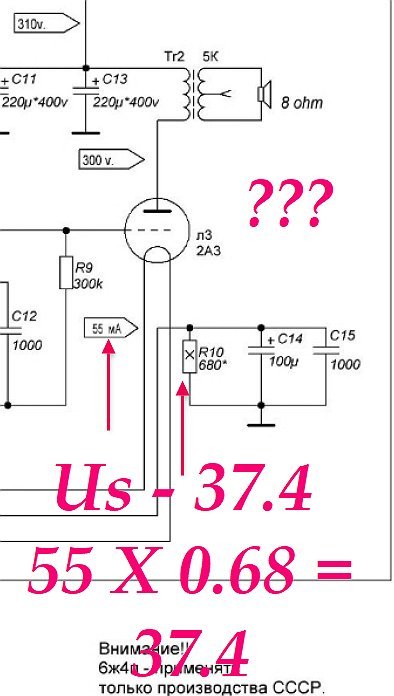

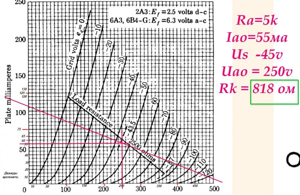

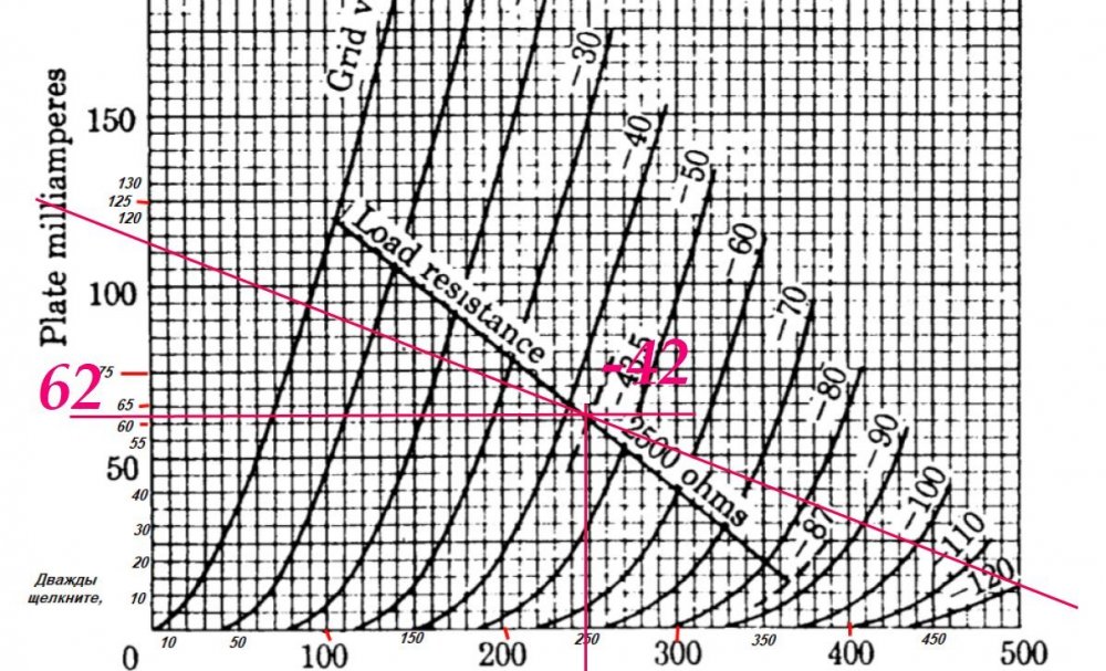

Я уже точно не помню точно ток покоя моих WR2А3 в схеме, по моему 55ма, в катодах стоят 780 Ом а напряжение на аноде 255В. Так вот, я перебирал 4 типа ламп в выходном каскаде, после замены ток покоя в течении часа устаканивался в пределах 54-56ма. По этому косвенно могу судить, что паспортные режимы у всех у них примерно одинаковые, если они исправные. Например такие

    • 450+80=530 вольт на ёмкости, 530 делим на 1.41 = 376 вольт - это если ёмкости нет, теперь 376 х 0.9 = 338 вольт - примерно такое напряжение будет после дросселя без учёта падения на активном сопротивлении. Можно его увеличить, подобрав небольшую ёмкость перед дросселем (2-6 мкф). Получится нечто среднее между дроссельным и ёмкостным входом фильтра. Все манипуляции нужно делать под нагрузкой, т.к. вых. напряжение сильно от неё зависит. Индуктивность дросселя должна быть ориентировочно U вых. поделить на ток в амперах. К примеру 338 : 0.16 = 2Гн
