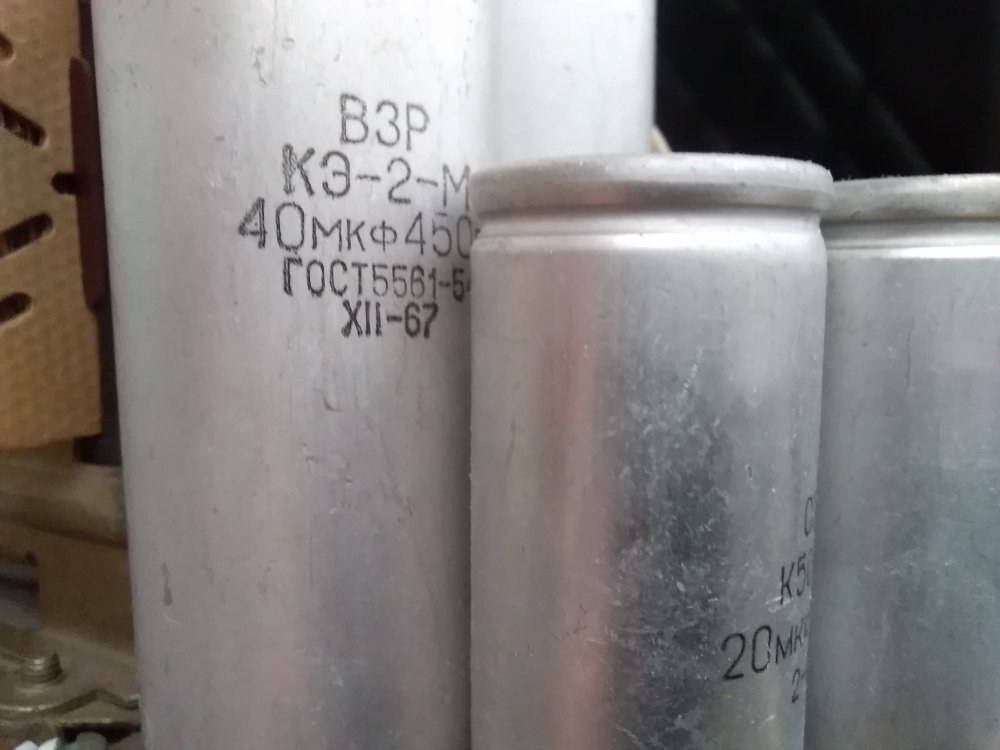

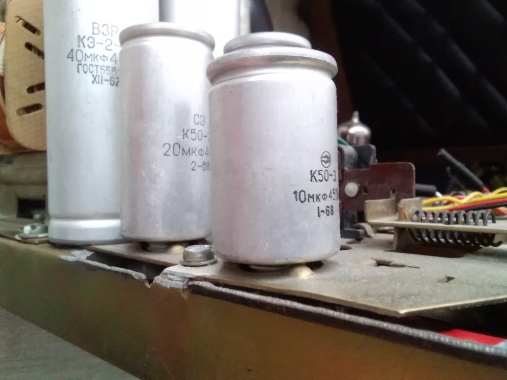

9 часов назад, Михаил SM сказал:
Ещё один неприятный момент характеризуется недолговечностью и низкой надёжностью электролитических конденсаторов...
...заложенной самим производителем в конструкцию современных электролитов. А наши отечественные до сих пор работают,а  некоторым уже более 60 лет!
Вопрос какой импорт столько отработает ВС, Ничикон, Эпкос?
IMG_20221230_113239.thumb.jpg.f471bab33946ae2e4a00d36ee5c20568.jpgIMG_20221230_113226.thumb.jpg.3fba69e895e9de939dd8df368a424360.jpg

3 часа назад, Карабасс сказал:
Возможно , давайте разбёремся, а так ли это важно для лампового УНЧ? (класс А в расчет не берем).  Самый быстрый нарастающий фронт фонограммы, нарастёт быстрее скорости отдачи энергии электролитом?
Да, действительно этот феномен известен -  советские отдельные типы электролитов периода 60-х и даже 50-х сохраняют поразительно низкие потери и емкости .  D на 100гц обычно ниже 0,1 .    Ещё более феноменальные параметры у довоенных Сименсов -  если выжили , 8 мкф , 16мкф  х 500, 550в , D приближается к уровню бумагомаслянных конденсаторов , как и у Блек Гейтов.
