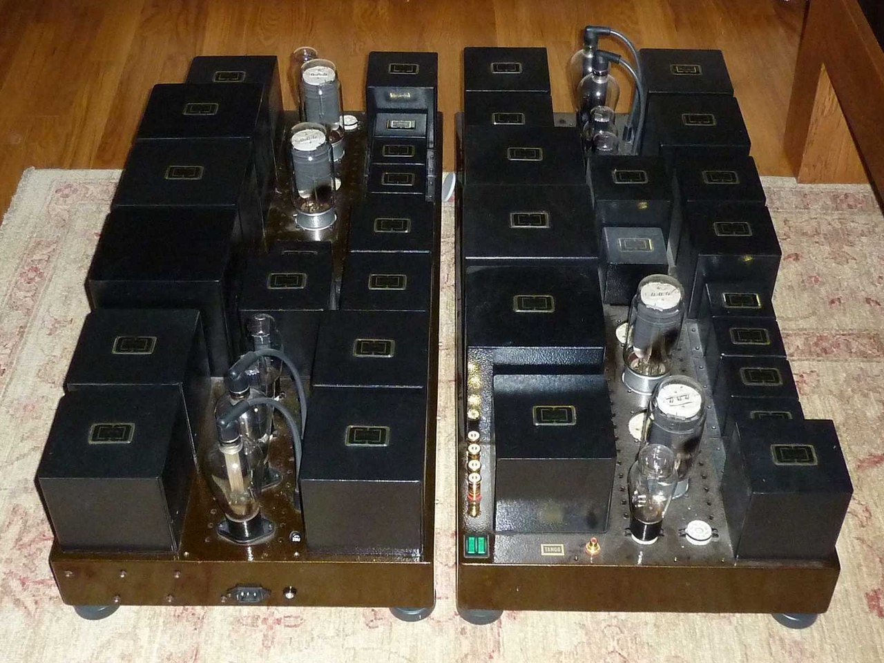

АудиоНострадамус  прямо .., вещания для посвященных .. .  Что проще , где реальнее ?  Что то припоминаю, запас по неискаженной амплитуде драйверного каскада + 3 дб по отношению к ограничению выходного каскада.  В этом смысле, особо озадаченные , типа одного товарища с Риги (в своё время) ""драйвовал"" свои выходные ГМ70  такой же ГМ70 .  Лампы ГМ70 выходного и драйверного каскадов запитывались скромными +900в , МКТ для ГМ70  имел К тр.= 2:1 , всего три каскада , входная лампа 2а3 тоже с МКТ (1:1) , на входе повышающий трансформатор (Танго) во сколько то (не менее 5) крат .   Проект весьма противоречивый , но в моей системе это был редкий случай , когда оупен бафл на довоенных Телефункен запели реально живым голосом. Большинству усилителей не хватало , Анкори Аудионот даже -  той реальной живой ""музыкальной плоти "" , которая врезается в музыкальную память и остаётся в её памяти (будто только что слушал) на всю жизнь .    Моноблок Анкори -  МКТ по центру .

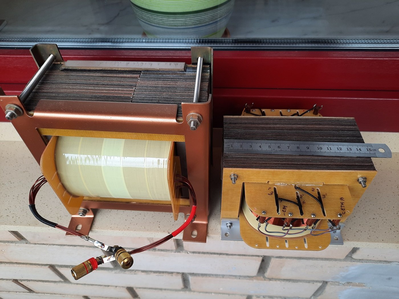

Зачем 5000витков?
Берете современный ,хороший ленточный магнитопровод  из стали М4 или HiB ,(не кривой ,огромный  и юзаный ОСМ). Сечением 5-6см.кв, и минимально  возможной длинной МСЛ ,и мотаете до 3000тыс.Зазор выставляете минимально возможным по искажениям ,что на ШЛ сделать всегда сподручней, и получите желаемые 70-80Гн

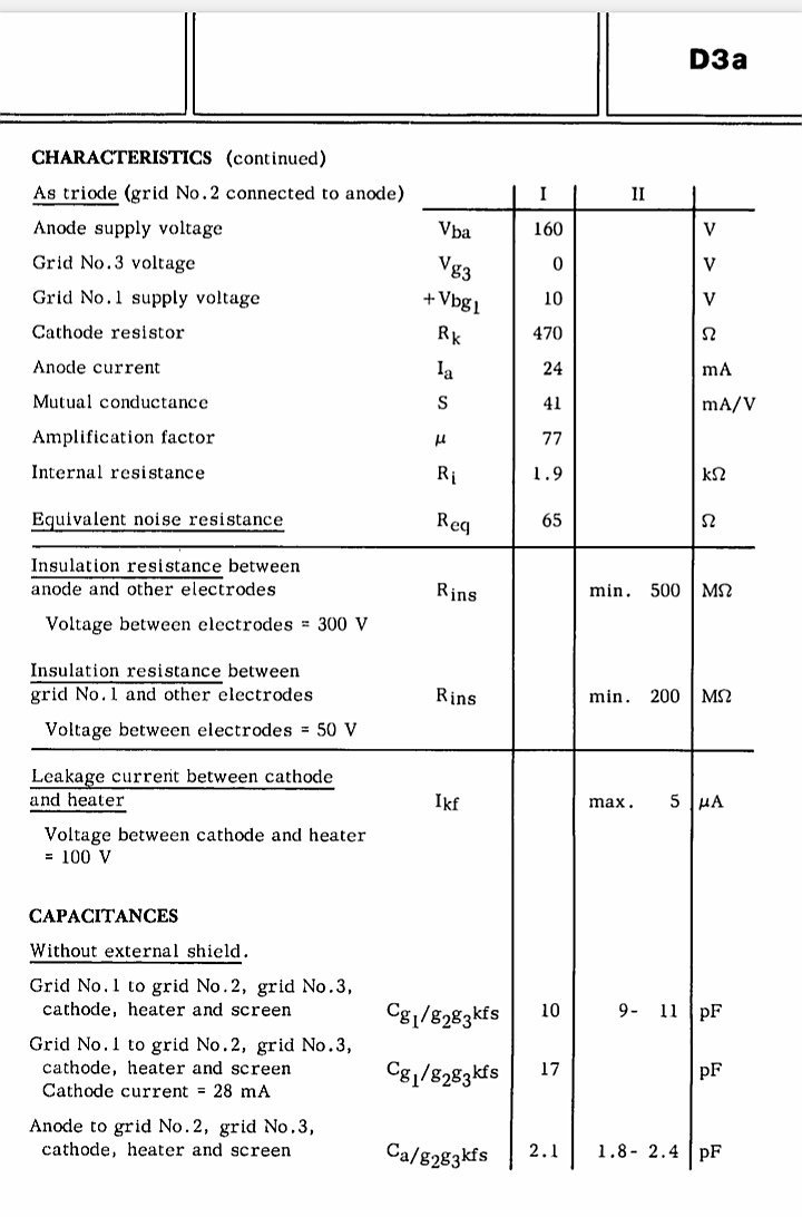

D3a, E810F
Да пентодов- то куча, может Вы в триоде предлагаете их включить ? Я не знаю их параметров в триоде , и как они будут работать на индуктивную нагрузку?
58 минут назад, Vova сказал:
D3a усиление в триоде чуть больше 70. Внутреннее сопротивление около 2К, ток около 22-24 ма.  Крутизна большая. Звук интересный, но не всем "заходит"
29 минут назад, Vova сказал:
В триоде. У E810F усиление чуть больше чем у 6С15П и немного шире раскрыв по сеточному смещению.
