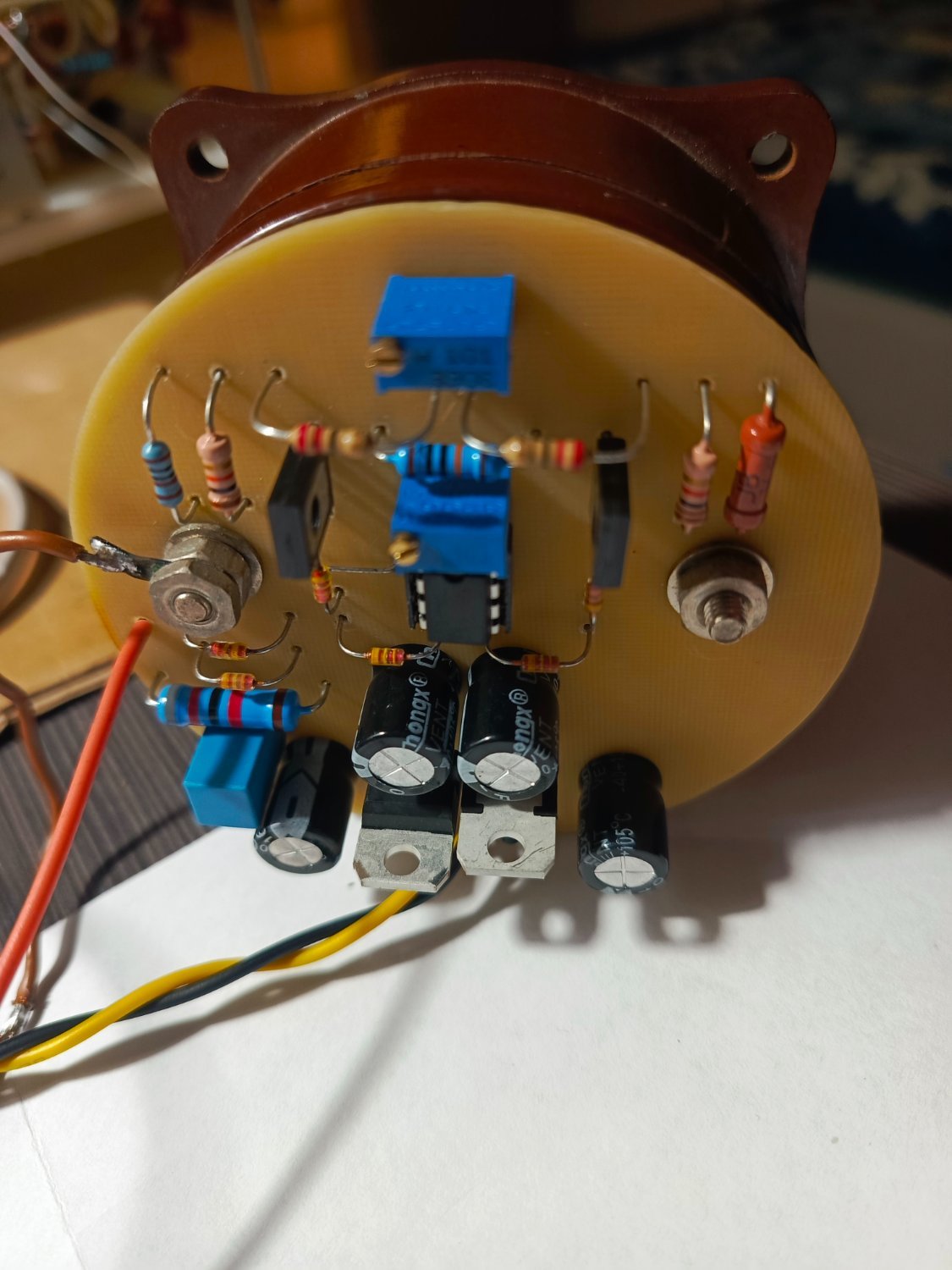

Отлично! Первый пошел... 🚀
Пару замечаний:

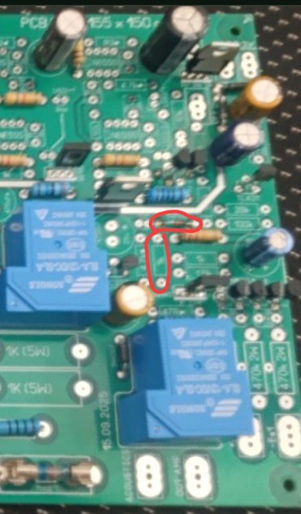

1) диод + резистор 1ком не нужно запаивать... Исключил эти компоненты из схемы... Отметил на рисунке ниже. Ранее тоже указывал что их исключить.
2) зря вы начали с крупных деталей... Мелкие потом сложно паять... Плотный монтаж...
3) хоть отверстия и металлизированные, но я для надёжности сквозные выводы компонентов пропаиваю с двух сторон... Мне так спокойнее...
4) при сборке ориентируйтесь на номиналы из последней схемы! Они немного отличаются от тех что указаны на плате... Я наверно неправильно сделал, что изначально номиналы указал на плате... Нужно было указать порядковые номера элементов... Тогда путаницы меньше было бы... Но уже как есть...
5) детали типа резисторов и диодов я бы на вашем месте паял на расстоянии от платы хотя бы 3-5мм...особенно высоковольтные части, т.к. верхний слой платы это минус... И может быть пробой...
