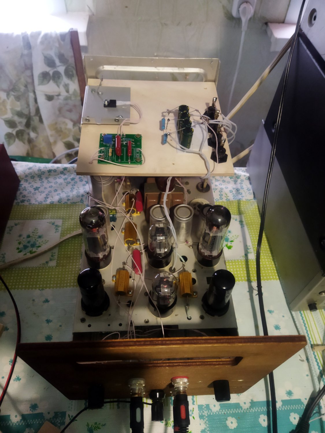

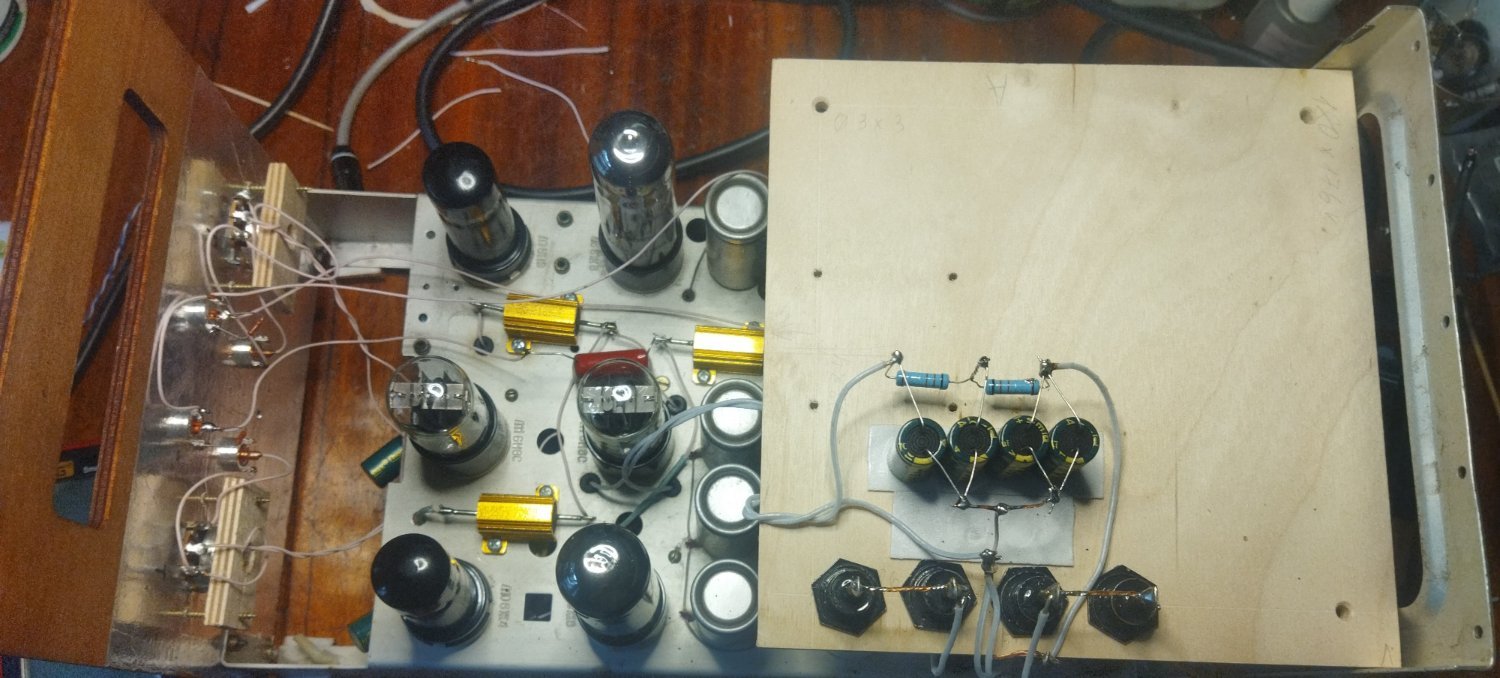

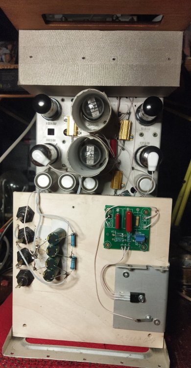

Ну-с - продолжим...
Брутальный, да опять он, настал момент такой:
Добавил (вернул!) R5 и C3, выпрямляю накал первого каскада, хитрым способом, паяю плавный пуск анодного - всё как всегда - ничего интересного))...
В 16.08.2026 в 13:30, Mik сказал:
интересно про "хитрый способ":smile-33:
На самом деле ничего хитрого нет, на трансформаторе нашёл две "лишних" обмотки по 6,3 Вольта, соединил их последовательно и выпрямил :
Диодов поставил с запасом, думал греться будут, но они даже не тёплые...
Уровень пульсаций на выходе выпрямителя накала для 6Н7С - 75 мВ при токе 1,6 А...
Теперь электронный дроссель на той же доске надо ваять...
Поставил дебютный альбом LZ и не смог оторваться - от начала ло конца, как новое прочтение...
Вот такой комьюникейшен брейк даун (в исполнениии Брутального) получился!
Сделал плавный старт анодного - полёт- нормальный:
Осталось экраны на входные семёрки сделать, поставить аппарат на резиновые ножки и закрыть всё это крышками, приличными...
Сделал оцифровки с открытым входом и с шедевром со второго альбома LZ:
https://disk.yandex.ru/d/CXpdxvXSQL-Vjw
45 Мб, без пароля.
Можно послушать и оценить...

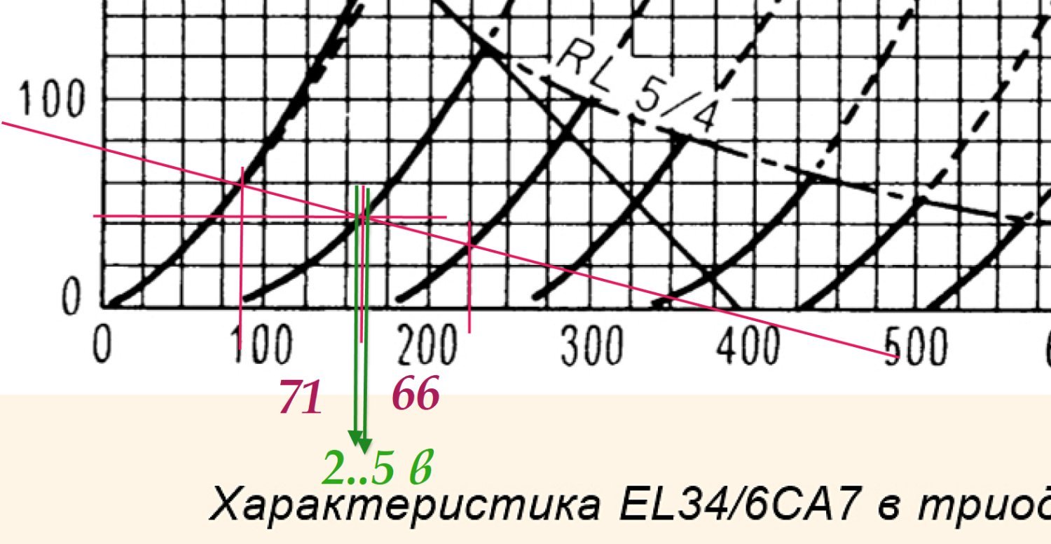

Вообще 34_я в триодном включении лампа достаточно кривенькая. Разве что за счёт малых амплитуд на выходе корректора последним можно пренебречь.
1 час назад, Кружка сказал:
Именно! Все лампы из семейства EL34, 6L6, KT88, 6п3с... Все они в триодном включении очень кривые и пригодны только для двухтактных Р-Р каскадов в классе АБ...
В классе А их нужно пользовать в пентодном включении...с обратной связью...
Ну это если говорить о грамотном инженерном подходе...
Тут верно КРУЖКА подметил... Лампы вывозят лишь за счет огромного запаса по амплитуде, работая с малыми амплитудами фактического сигнала...
Это моё мнение... Никому не навязываю.  Всего лишь пытаюсь рассуждать вслух... В формате конструктивной критики 🔊 надаюсь за это не забанят... 😂
Это точно легко проверить... У меня программа для ВАХ метра как раз легко может показать искажения и спектр в выбранной точке ... Для триода и пентода... Время будет свободное ... Сделаю такую визуализацию...
8 часов назад, Кружка сказал:
В выбранной рабочей точке размах амплитуды не такой уж и "кривенький" 71 и 66 вольт , а если учесть, что снимаем на выходе максимум 2..5 вольта, кривизна вообще становится несущественна, её просто нет.
Это даже режим не "первого ватта" , а мини-мини от первого:smile-03:
1 час назад, Ollleg сказал:
Ну так об оюэтом говорит Кружка... 🍺 лампа с огромным запасом работает в холостом режиме... 👍
А не поплохеет ли оксидному катоду от отсутствия токоотбора?
Оптимальный ток практически для всех ламп от 1 до 3...4 мА по шумам.
И сколько останется при этом не только от мю, но и от крутизны, для лампы на 100...300 мА?

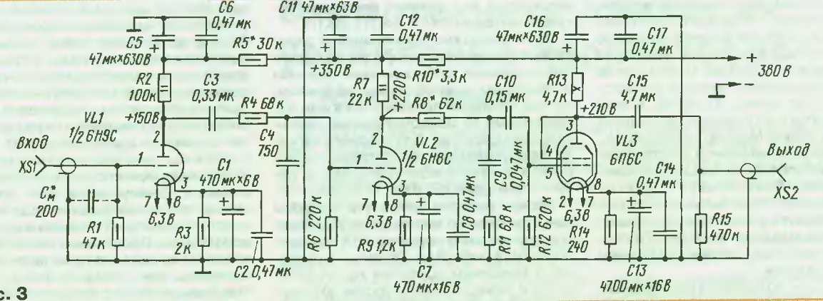

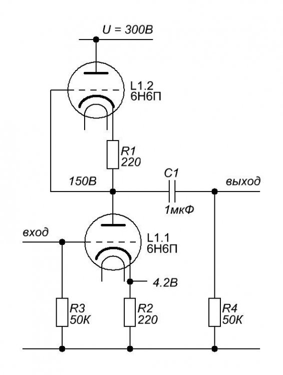

Если тут
https://newaudioportal.com/topic/7442-ламповый-фонокорректор-из-журнала-радио/
не "плохело" и тут (вторая схема):
Спойлер
Почему вдруг с ел34 должно поплохеть?
Ладно. У СЮТа всё работает и не плохеет, у меня тоже, ну а теории и предположения онными и останутся, их не "отслушать", как созданное уже в железе.:smile-59:
