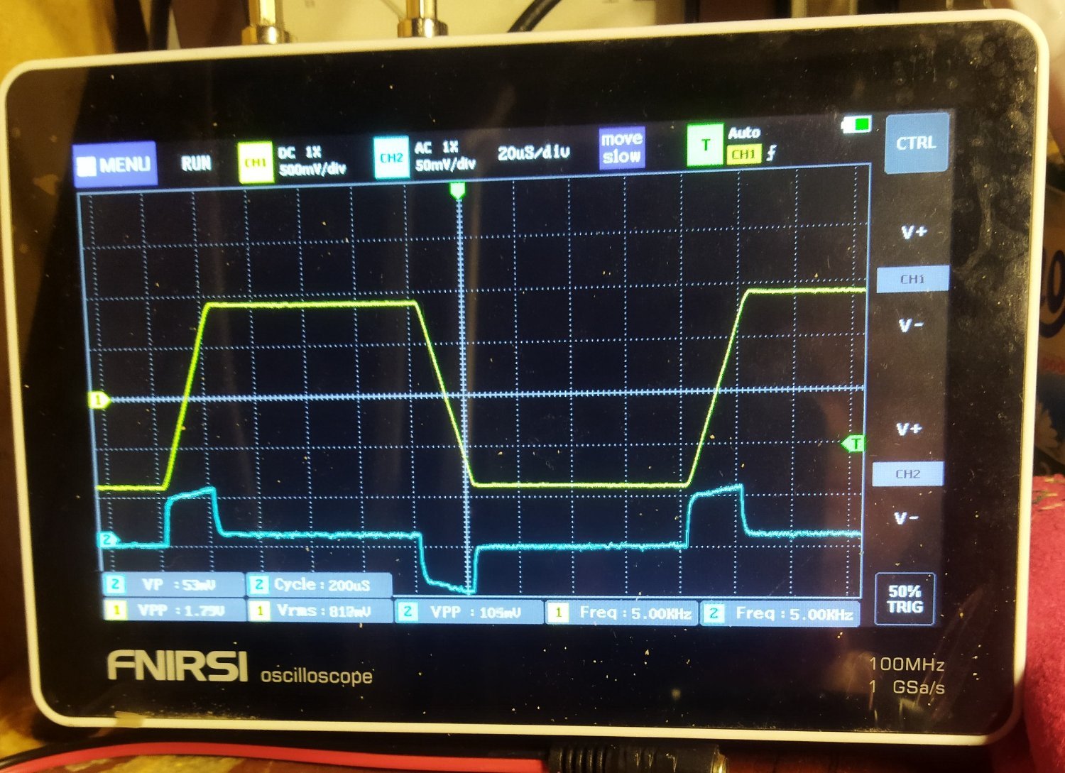

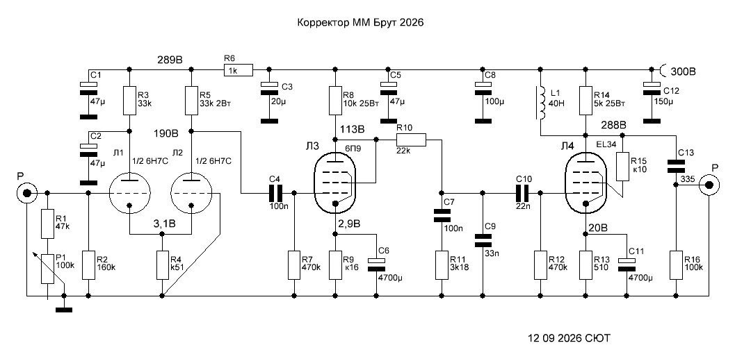

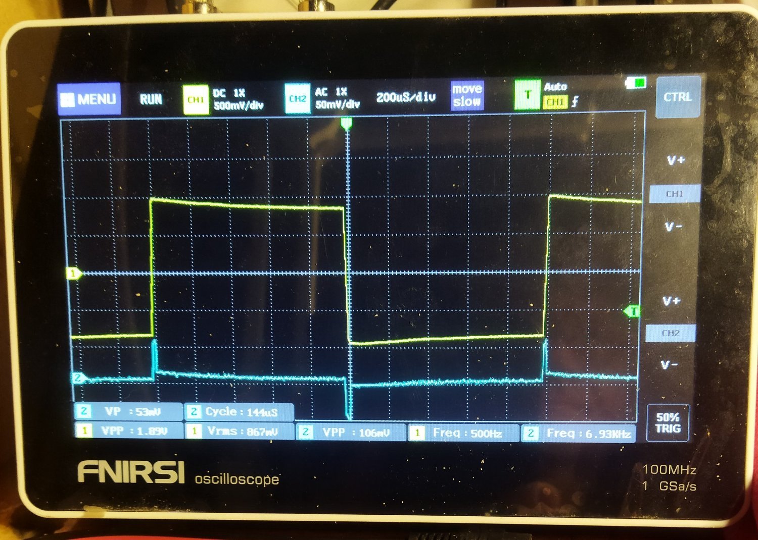

Нарисовал схему и стало понятно - почему не хватало высоких хозяину сего аппарата - 30 кОм входного - странный выбор разработчика, было бы хотя бы 47:
Да, забыл сказать, что данный корректор универсальный, для ММ и МС, коммутируется всё двумя реле, на один вход, рисовать не стал, хозяину корректора МС не нужен и я вижу дальнейшую схему оного такой:
Резистор R12 поправит меандр, входной импенданс увеличу до 150 кОм, уберу  электролит на входе полевика и т.д.
Затем нужно будет поднять питание до 30 Вольт, электролиты стоят на 50 и 100 Вольт - можно ничего не менять более...
Э-э-э, на фотографиях по 4 транзистора в канале, на схеме "Китай" - 3. Не доехал один?

А при увеличении напряжения питания в 2 раза, режимы работы транзисторов пересчитывать не нужно? Обвязка остается неизменной? Ток, напрядение рабочая точка?
Транзисторы 184 бывают 3 групп. С разницей начальных токов раз в десять. И само по себе увеличение напряжения ничего не дает. Разве что емкость Миллерова уменьшится, по корню. Токи вряд ли в полевиках изменятся, а в биполярнике вырастет в два раза.

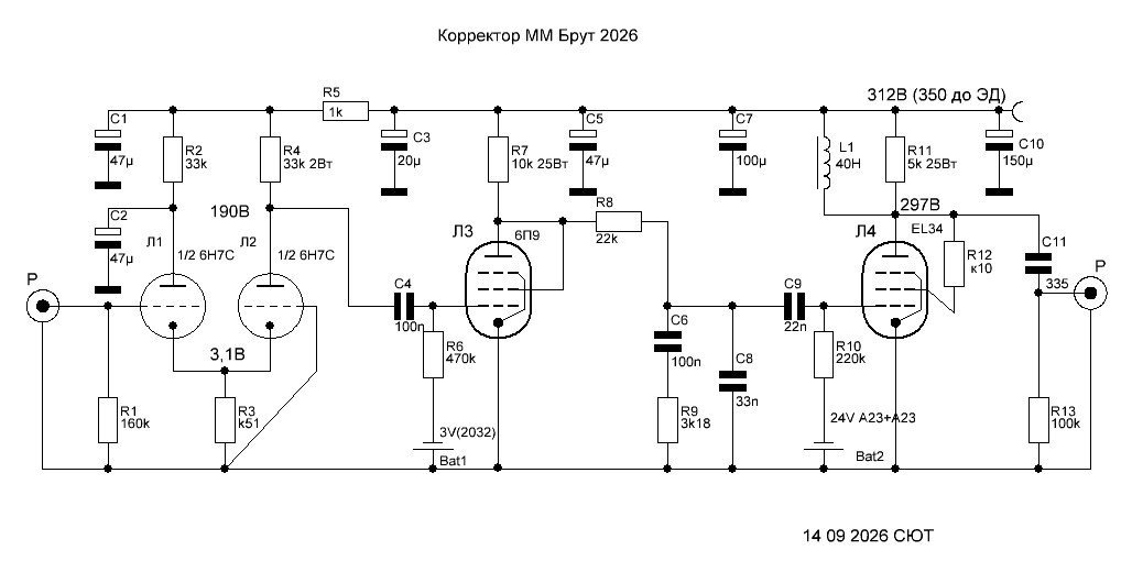

Нашёл применение дросселям питания, которые стали не нужны после применения ЭД, а они не так плОхи (40 Генри и 300 Ом), поставил их в анод выходных ламп и вот что получилось:
Ток Ёлки 34-ой возрос до 40 мА, усиление корректора дотянулось до 90, резисторы мощные в анодах пока оставил, они слегка шунтируют дроссели...

А вот это уже интересно! Даже повторить появилось желание... Тоже есть пара дросселей на 30Гн...
6п9 тоже просит дросселя в анод... Чтоб печки не было... 🤣
Добрый день и спасибо, СергейЮрич. А вот я не вижу причин для R11. Если его убрать, практически ничего не должно измениться, за исключением звучания (особенно на сложном многоголосье), которое, скорее всего, станет еще лучше. Я бы попробовал - но не настаиваю конечно.
1 час назад, Евлампий 2 сказал:
Именно! Правда многое зависит от самих дросселей.
Именно так. Хотя при Ra 1 кОм - в пределах погрешности. Более того неизвестно сколько потерь в сердечнике дросселя, как бы смешно это бы не звучало и прочие его паразиты. Он же простой фильтровый от блока питания, не так ли?
