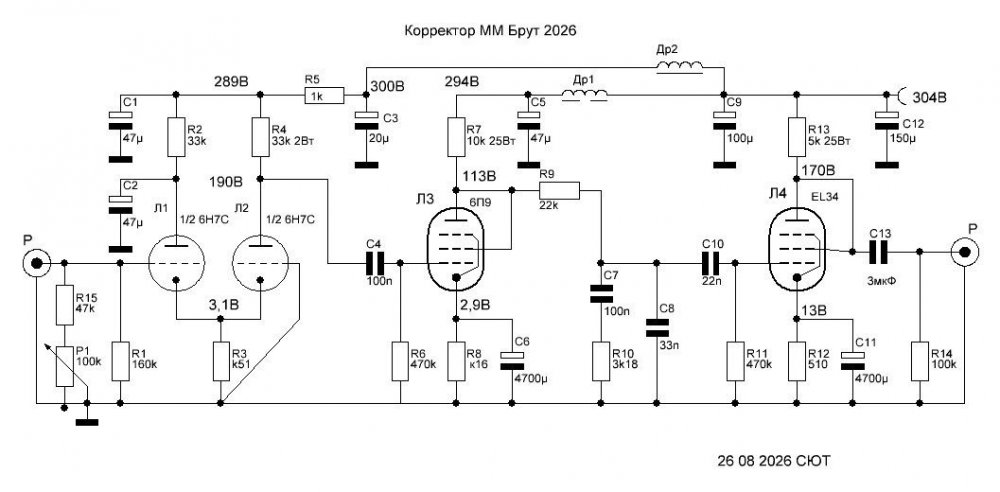

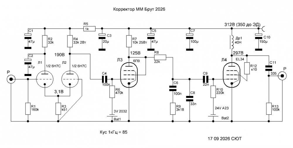

Интригующе смелые решения .  Сильнотоковые каскады априори должны лучше ""прокачивать"" корректирующие ёмкости , хотя точность меандров на выходе скажет о многом , особенно 1 кгц и 10 кгц.  По комплектации с советами не лезу , понимая , парадигму выбора лучше не тревожить.. .  Но всё-таки по опыту достоверность тембров ( субъективный критерий) лучше достигать с угольными резисторами в анодах .  Я бы поставил на место 5к (25вт ) два параллельных ВС-2 (10к) или один ВС-5 . В переход (22к) , коррекцию , катоды, сетки -   БЛП , хотя сам 22к -  можно и тантал 0,5 ватта или Holco . Хотя если не ставится задача тащить разрешение корректора на тонкий музыкальный уровень , сорри , то можно оставить как есть .
В 09.07.2026 в 04:20, СЮТ сказал:
Пробовал, не прижилось...
Да проверено. 6п3с в корректоре "никакая", 6п6с получшее будет, но обеих ел34 по звуку глубоко и надолго засунет, кто бы что не писал....:smile-15:

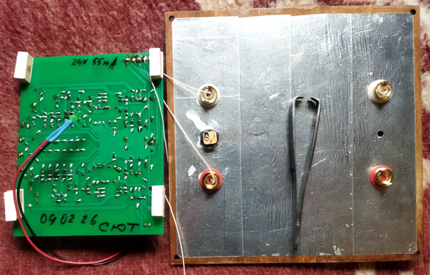

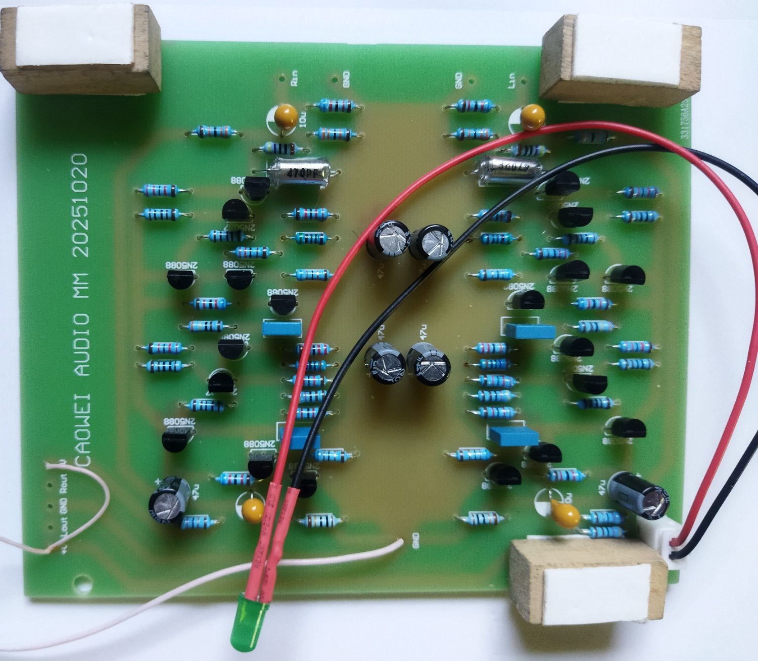

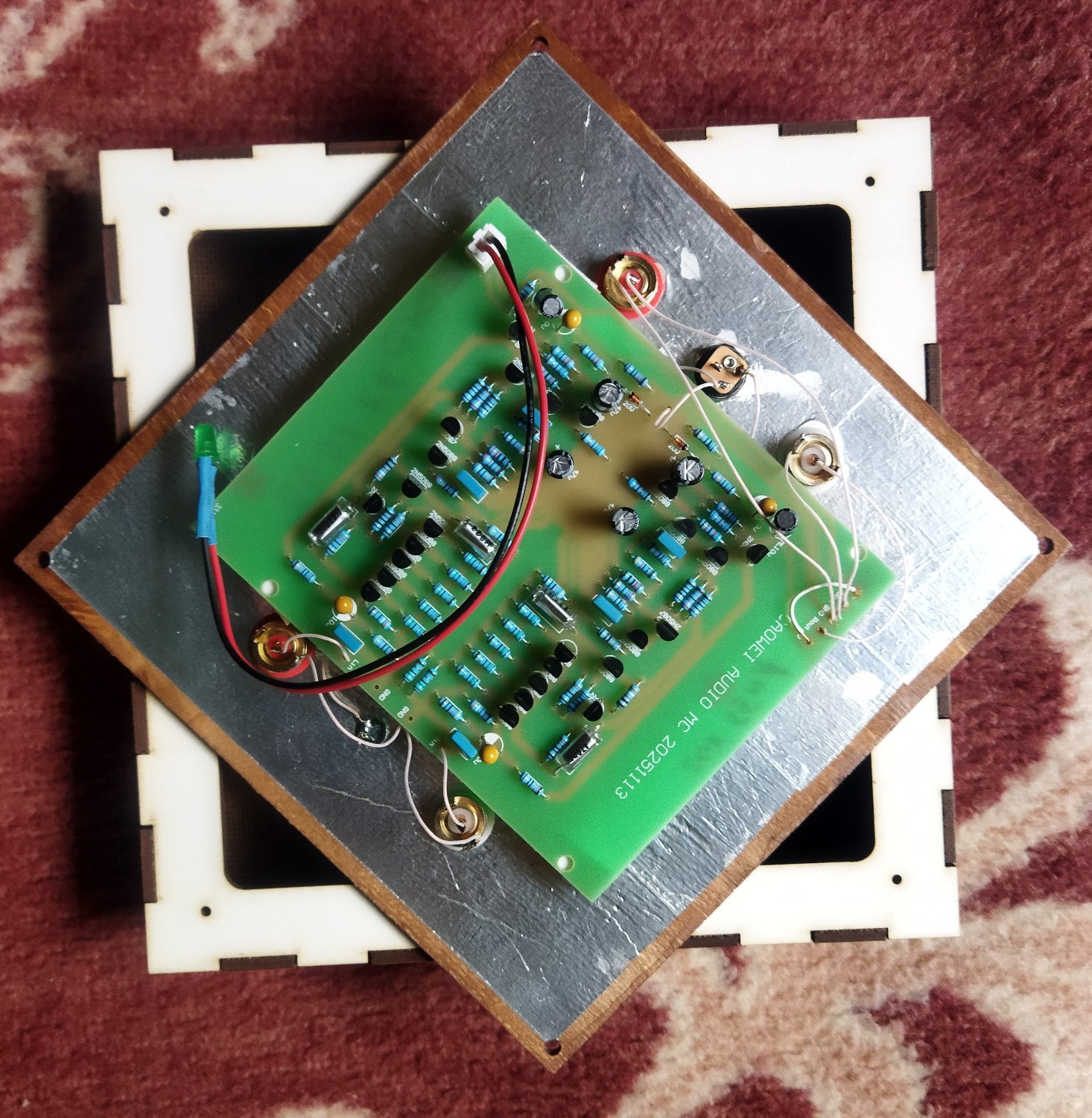

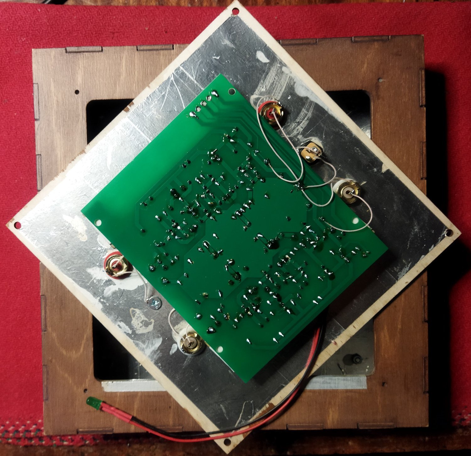

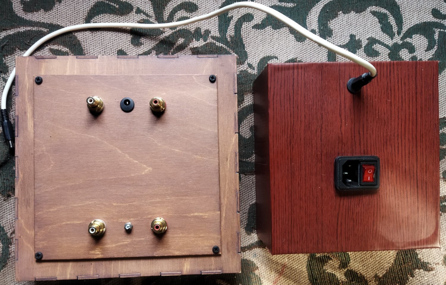

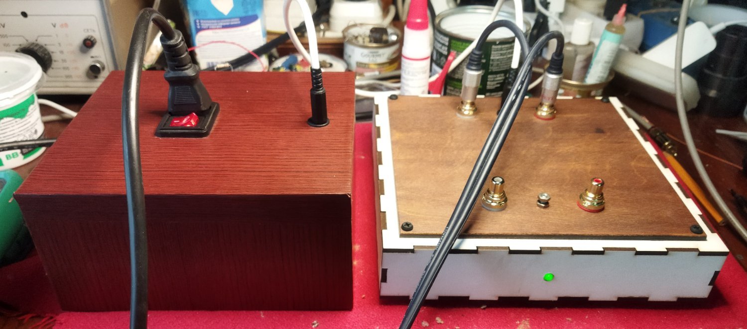

Зимний проект китайского клона Naim 322 обрёл свой корпус и поставлен на прослушку:
После лампы показался его звук слегка резким, но это быстро ушло на задний план - музыкальность пересилила!))...
12 часов назад, СЮТ сказал:
Добрый день. Усиление (клона Naim) корректировали? Так-то оно довольно небольшое.
3 часа назад, Victor_VVO сказал:
Да, теперь оно стандарт 40 дБ...

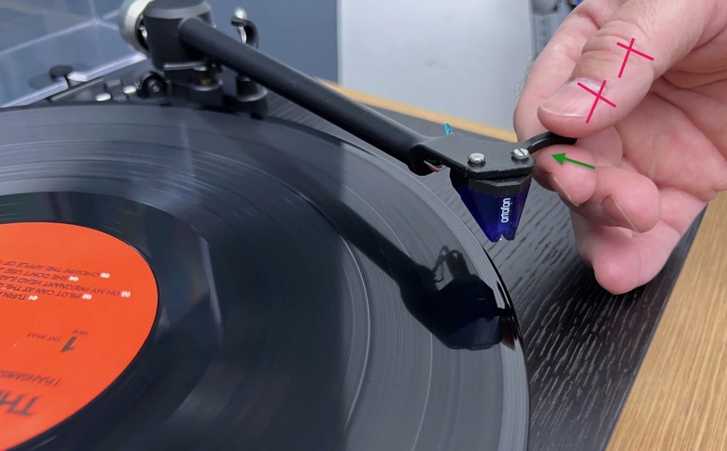

По любому, сначала скорость, потом аккуратно опустить головку пальцем, палец под рычаг шелла (снизу) и плавно опускаем, имитируя микролифт.
Никакого большого пальца поверх держателя, как на фото!
Исключительно палец под рычагом и плавно опускаем.

Если головку опускать на винил и потом включать скорость, даже плавный разгон,  алмазу звукоснимателя бысто "кирдык" настанет, это всё равно, что грузовик из ямы рывком выталкивать, вместо того, что бы просто плавно катиться по дороге с ухабчиками.:smile-11:

Вы ошибаетесь много лет, поступая подобным образом. Порча материала самой пластинки-однозначна, особенно когда игла попадает сразу на трек, а не в пространство между треками. Ну, если Вы не коллекционер, то изложенная Вами топология проканает, а если в коллекции пласты-оригиналы 50-60 годов, то уж извиняйте. Я такие пластинки даже в руки никому не даю.

По воздействию алмаза на пластинку совершенно без разницы опускать иголку на ходу или кода диск стоит, основное здесь - с какой скоростью опускается игла и податливость кантиливера, он слегка подрессоривает.
Перестал портить платинки поле покупки автоматического проигрывателя, который пришлось слегка настроить, подобрать стабилитрон в системе опускания головы, зато теперь все отлично, голова опускается ровно на вводную канавку с точностью до долей мм и мееееедленно.
14 минут назад, Russ3000 сказал:
Неверно. Нарисуйте в векторном виде параллелограмм  сил, участвующих в данном процессе, и сравните результирующую силу в первом и во втором случаях. Это задачка из курса физики за 8 класс средней школы.

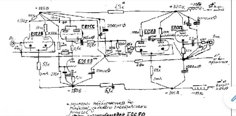

    • Хочу попытаться ....... С усилителями получается и с микрофонами тоже. Просто фонокорректор стоит и не используется ....... Мне там не нравится как сделан блок питания .....  - неправильно..... Просто выпрямлен накал, но стабилизации нет ..... Не нравится как выпрямлено анодное напряжение - и не нравится напряжение анодного питания - хочу уменьшить до 150 вольт, чтобы в 160 вольтовые конденсаторы уместиться - а анодное на лампах  - 50-90 вольт. Не нравится непосредственная связь каскадов.... Вернее её следствие - большие номиналы катодных резисторов, которые к тому же перегреваются (3 ватта)... Хочу собрать без выходных трансформаторов - с выходным конденсатором. И внутренняя проводка не нравится - сейчас там стоит литц Кардас ..... хороший провод на то время..... но сейчас есть варианты сильно лучше ...... И ставил лампы Телефункен ......... Хотя изначальный вариант схемы от Евгения Комиссарова был на советских лампах ....... и как сейчас я понимаю ...... ставить иностранные аналоги это было БОЛЬШОЙ ОШИБКОЙ...... Но тогда НИКТО не написал, что советские 6ж4п и иностранные 6AU6 - что это хоть и аналоги, но НЕ ПОЛНЫЕ. И оптимальные режимы для них разные!!!   Межкаскадные конденсаторы и конденсаторы коррекции - хочется поставить сборные, Хотя там и стоят супер качественные конденсаторы американские КАРДАС с выводами Литц ..... За 14 лет после его сборки очень сильно подходы к сборке ламповых схем поменялись....... Детали из которых собрано - нравятся .....  а вот как собрано - не нравится. При текущем анализе - много ляпов МНОЙ  тогда при сборке было сделано.  Стоит без использования , а детали там качественные....... Не получится звук -значит просто разберу на детали ....... Конденсаторы Black Gate WKZ, FK, NC - вполне могут и в других проектах пригодится ...... ну или уйдут кому-нибудь .... кому они нужнее. А там ещё есть WIMA Black Box - поливиниленсульфидные конденсаторы - тоже сейчас трудно доставаемые....... Самое главное там у деталей наработки нет ...... так как слушал, в основном, микро схемный фоно корректор.  И да я думаю - если исправить ошибки и правильно всё настроить, я думаю он вполне поборется микро схемным фоно корректором ...... даже в текущем состоянии он и не очень то сильно проигрывает то .... Сделаю крайне короткую сигнальную линию............                            ну и послушаю чего получится.
