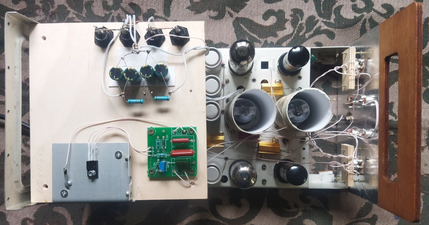

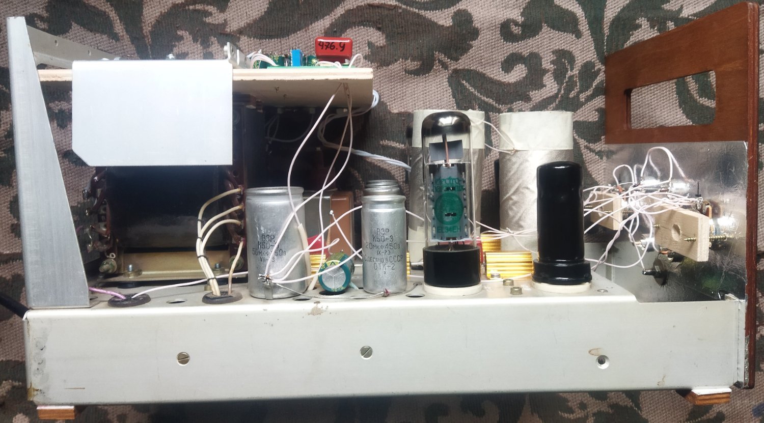

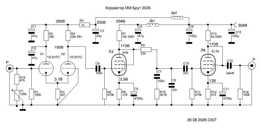

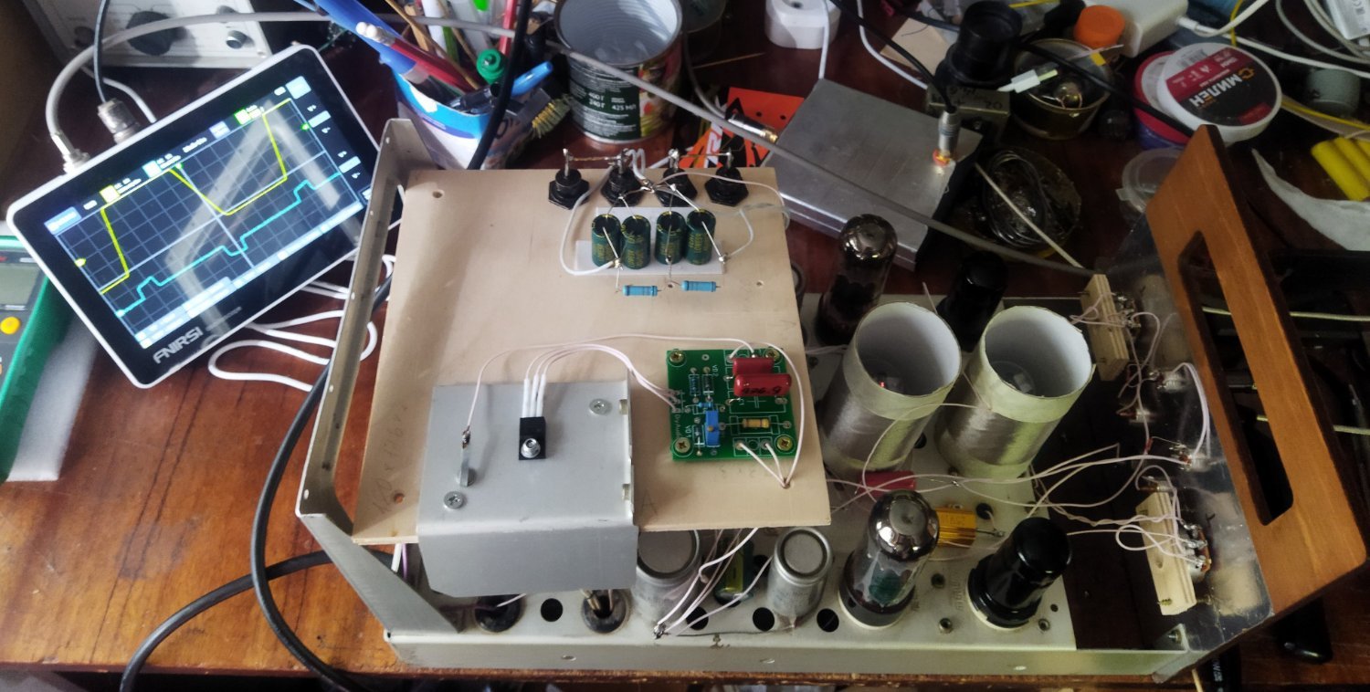

Закончил Брутальный, теперь только крышки:
Экраны на входных лампах, сетки правые опять на земле, диффкаскадами даже не пахнет, один дроссель удалил, он мешает нижней крышке, два оставил, хотя они тоже не нужны, в принципе, но пусть стоят... До ЭД напряжение 340 Вольт. Токи первого каскада 2 по 3 мА, второго 18 мА, выходного 25 мА. Итого 98 мА на оба канала.
Потенциометры на входе изменяют входное сопротивление,пока, а там видно будет. Регулировать уровень сигнала на входе - пустая затея, шумы вылезают...

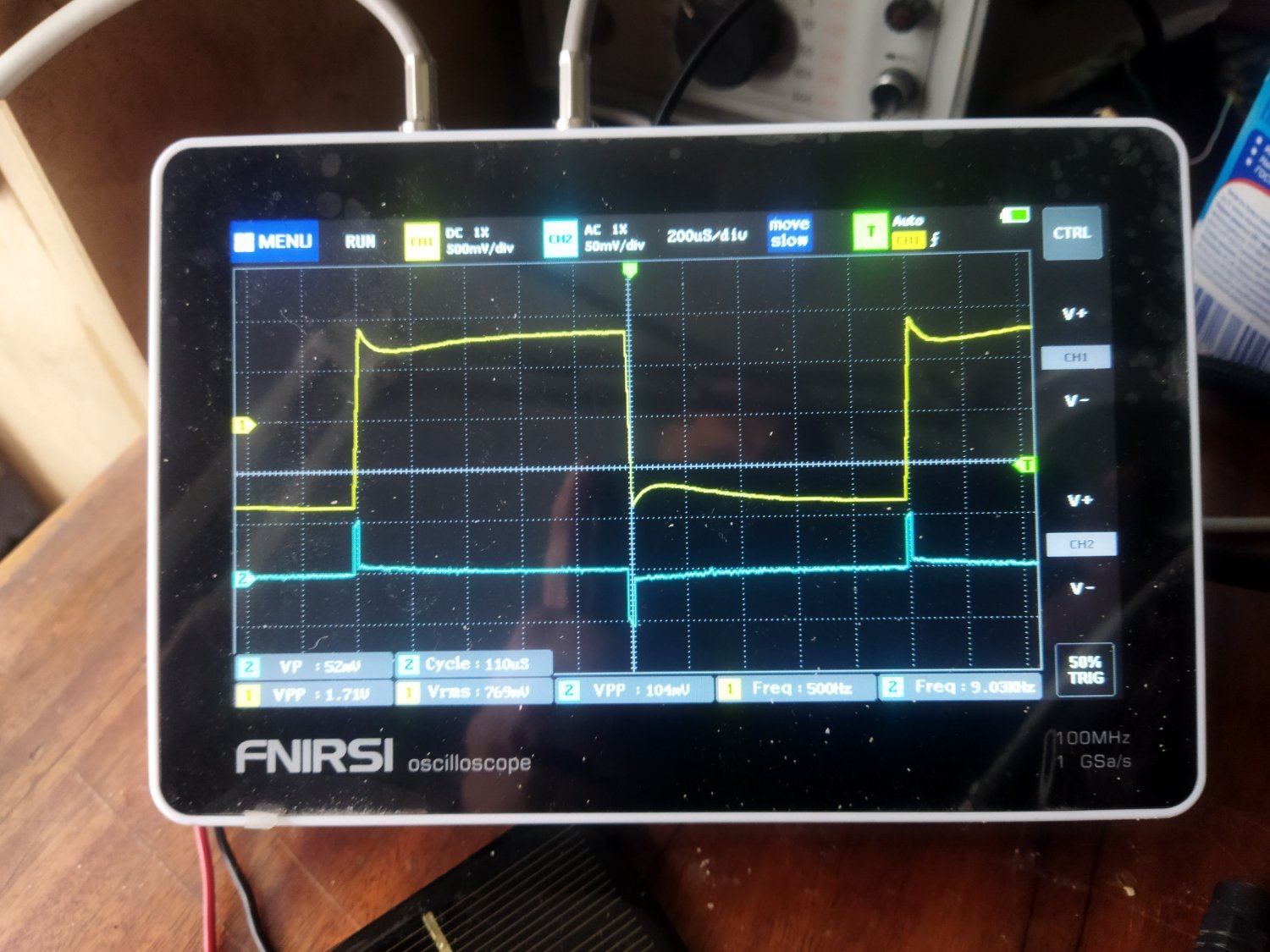

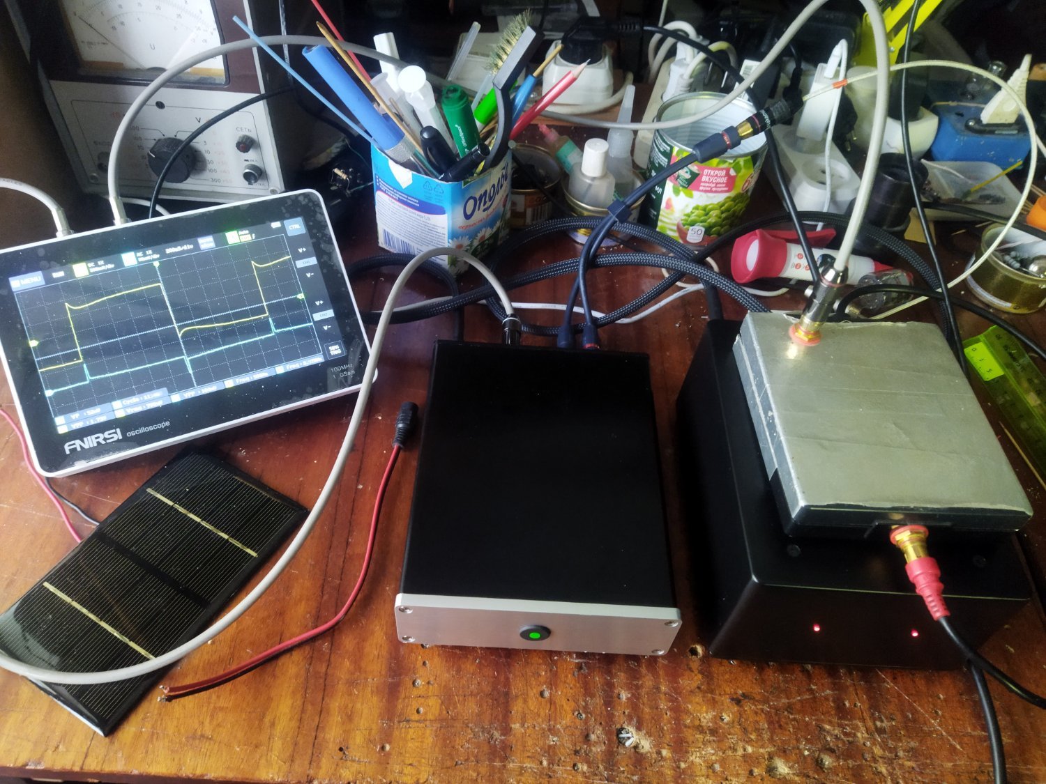

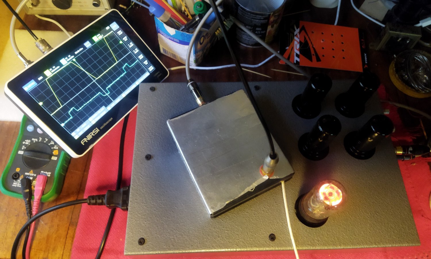

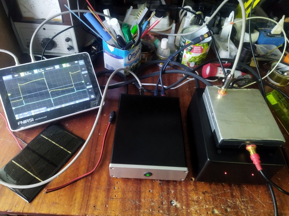

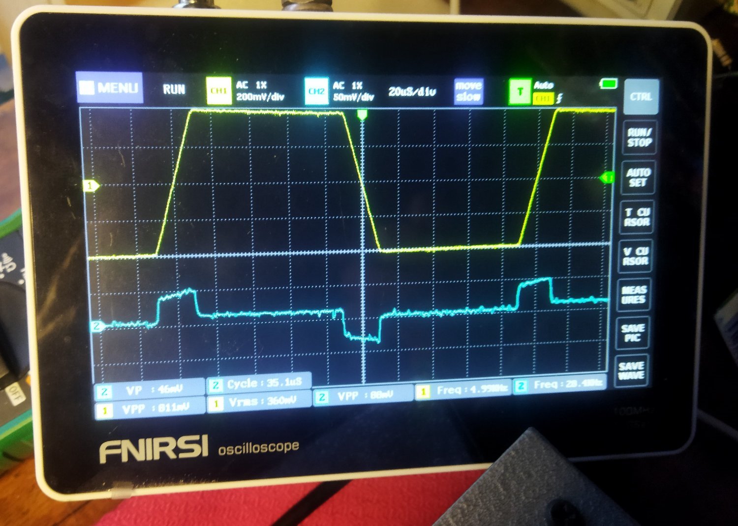

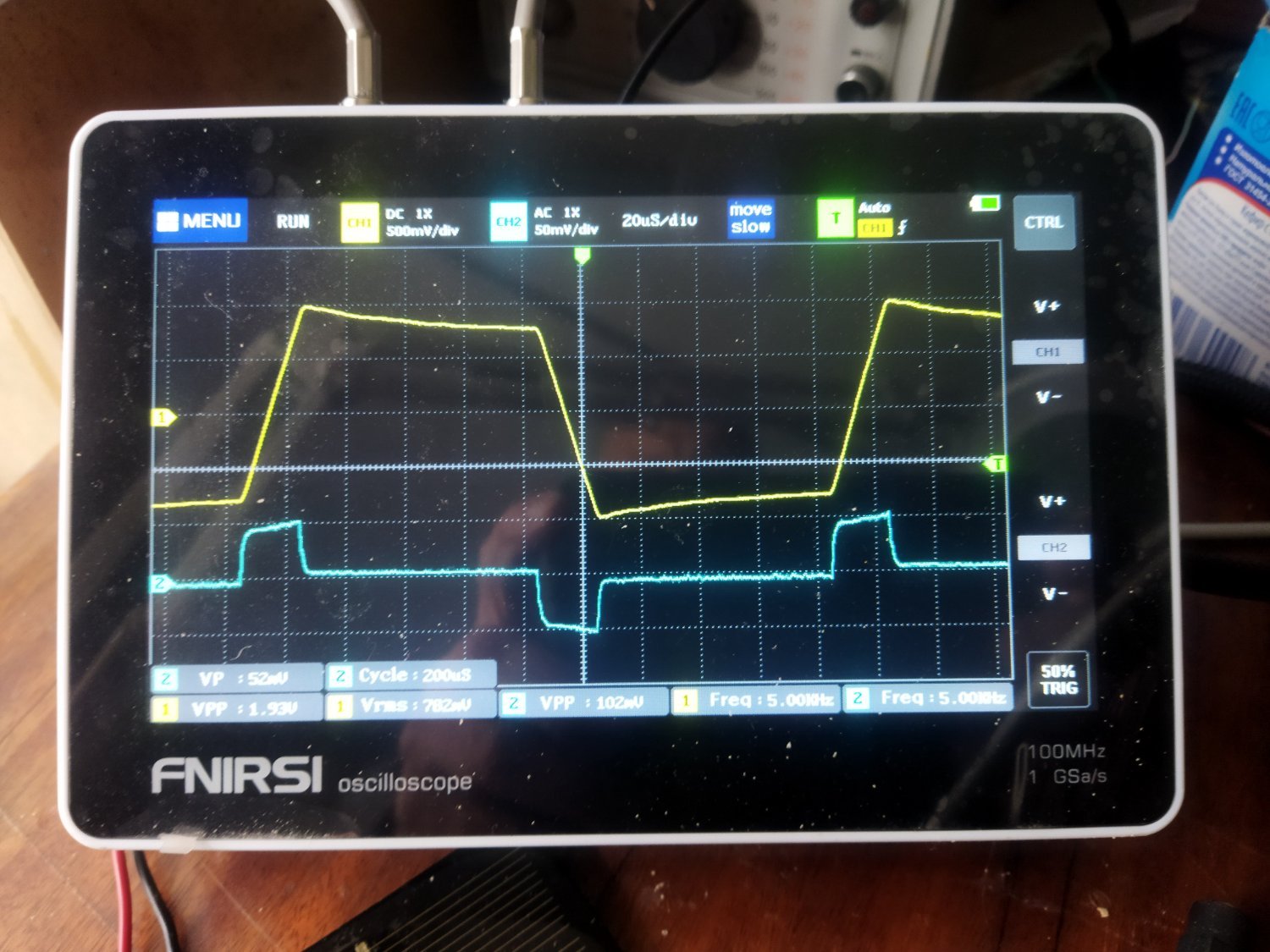

Проделал лабраб по проверке двух корректоров по минимальным требованиям, предложенных Александром Степановичем (ALSS) -  меандр амлитудой плюс-минус 50 мВ и частотой 5 кГц...
Это Чёрная Пантера:
Брутальный:
Фронты меандра 16 мкс...
Черная пантера практически безупречна, Брутальный тоже, но если говорить не о "практически", а с придирками, то есть несимметричность наклонов полок и есть сглаживание левого нижнего угла у Брутального.

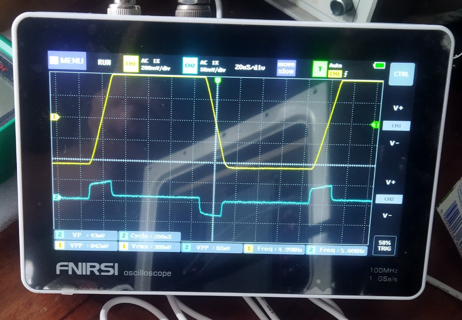

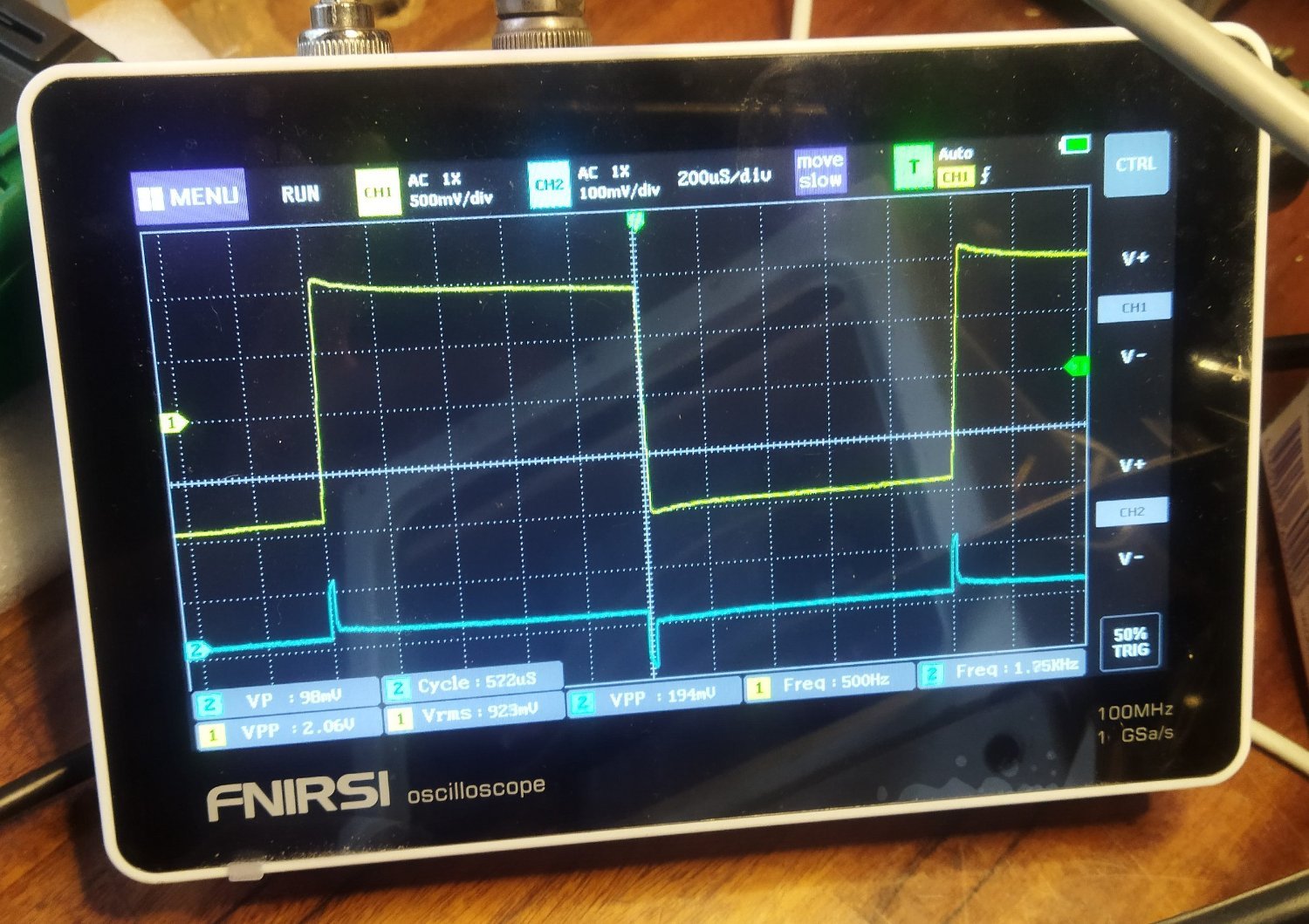

Для большей наглядности желательно посмотреть форму выходного сигнала при частоте повторения 500 Гц при тех же фронтах 16 мкс (т. к. секунда названа не в чью-то честь, то пишется со строчной буквы) для определения влияния нижней граничной частоты корректора.
18 часов назад, alss сказал:
Чёрная Пантера 500 Гц, 100 мВ импульсы:
Внизу - Брутальный...
21 минуту назад, жек69 сказал:
Голубая линия это что измеряет?
Это импульсы на входе корректора, в которые превращается меандр после цепочки антириаа, а сам корректор восстанавливает меандр (жёлтый сигнал)...

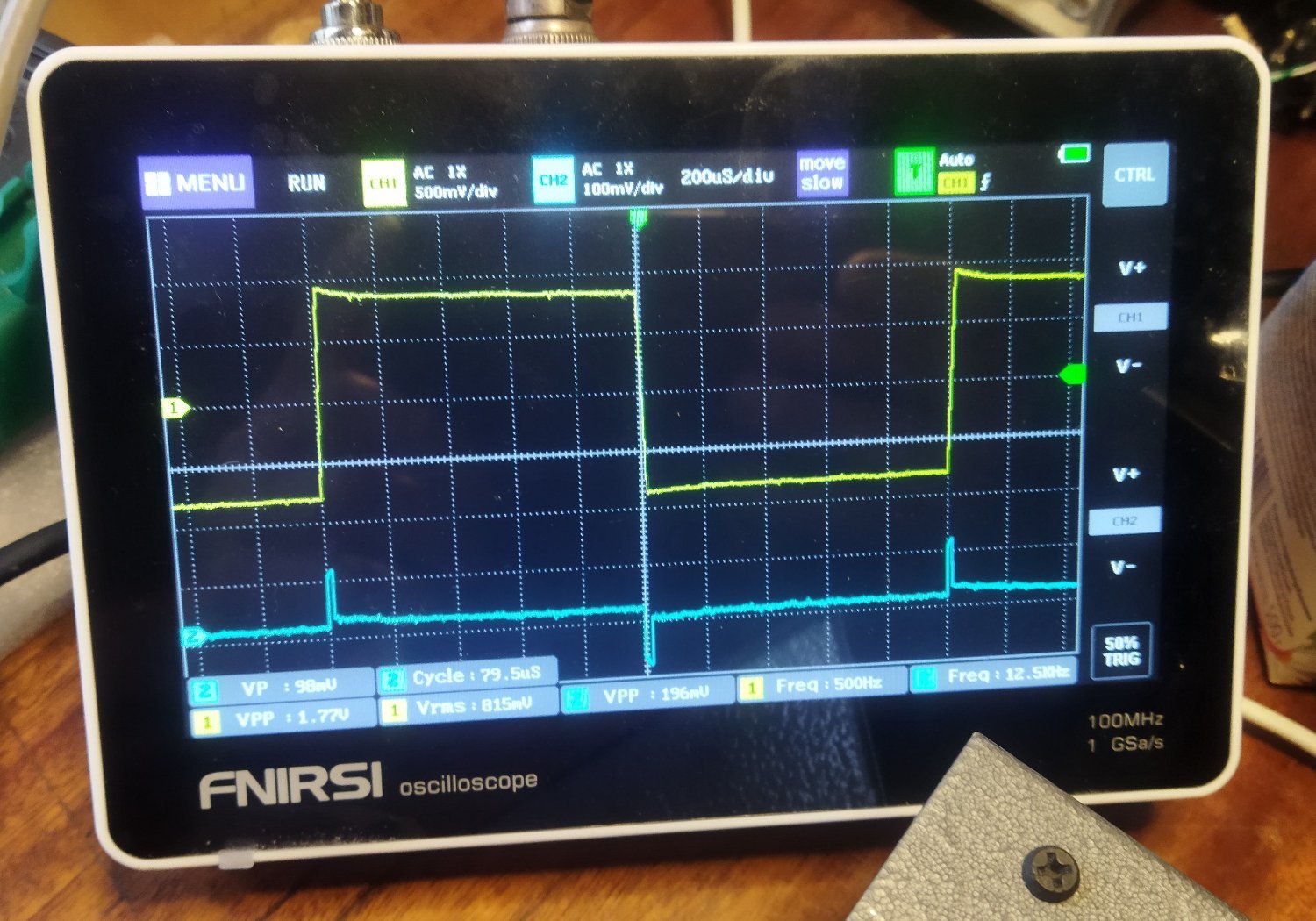

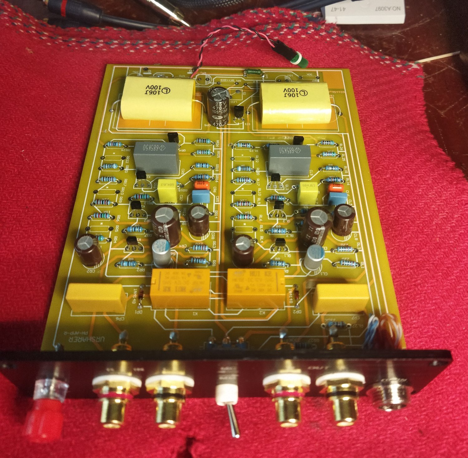

Принесли вот такое китайское чудо с просьбой прогнать по приборам:
Вот что увидел осциллоскоп:
Придётся вскрывать - что-то мне этот гусь не нравится))...
Блок притания был импульсный, заменён на аналоговый, поканальный...
Схем корректора нет!
Вскрытие обнажило вот такой конструктив:
Три полевика и один биполяр на каждый канал в схеме в схеме...
Скользящая симметрия каналов на плате!
Явно с коррекцией в обратной связи, иначе не вытянуть хоть такой меандр при низковольтном питания.
А повтор разводки со смещением - это правильно, оба канала в одинаковых условиях - надо же, додумались. Или украли в хорошем месте. Или просто поленились зеркалить...

Нет там ООС. Первый каскад повторитель, потом усилитель нагруженный на пассив коррекцию. Потом опять усилитель и повторитель на биполяре.  Там на плату только посмотреть. Херня какая-то .
7 часов назад, alss сказал:
СЮТ, раз блок питания меняли - какое напряжение питания?
Всего 15 Вольт...
Полевики К184, они 50-ти Вольтовые, если оригинал...
Спасибо.
Пожалуй, возможно, и без коррекции в обратной связи...
Судя по 6,8 мкФ перед ЭП, току не пожалели, да и 10 мкФ на выходе намекают на относительно низкоомную нагрузку (1-)10 кОм, что также говорит о значительном токе каскадов, т. е. о возможности симметричного перезаряда конденсаторов коррекции.
