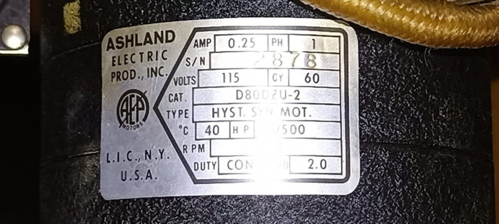

Ну, на текущем столе у меня установлен этот мотор. Прости, фото немного отсвечивает от вспышки. Он использовался как на 12", так и 16" столах Gates.
:) вряд ли с мотором для стола под 16", наверняка еще и под 78 при этом, и, таки синхронным(!), будут хоть какие то проблемы при 50 гц  для 12" и 33.
Да, 78 есть на борту... Мотор неплохой, хотя у меня он немного изношен по втулкам. В будущем соберусь подновить их.

асинхронный
Таковой конечно может быть, как раз при отсутствии значимой нагрузки. Потому как без скольжения не работает.
Много ли моторов, работающих от сети со щетками или постоянными магнитами? От трех фаз, в проигрывателях.
Гистерезисный практически и есть "с постоянным магнитом". Если правильно помню еще - то он с "нулевым качанием".
Те, которые видел надо было "подпинывать", время от времени, для компенсации размагничивания. Обороты "немного" не те. А так да - только 3-ф всё одно лучше, ибо 1-ф имеет пульсацию момента, поле эллиптическое при конденсаторе/кз витке.

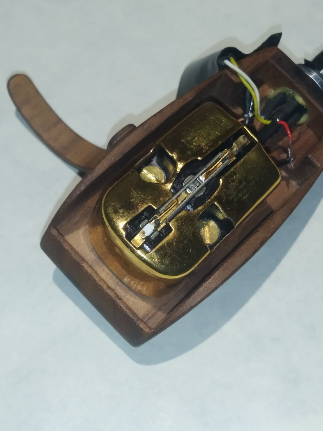

Материал шелла весьма влияет на звук... Некоторые делают из дерЕв разных... Надысь как раз возился... Работа участника нашего форума - Евгения Бреденко.
Тут нужен был шелл сверхлегкий, 4,5г , пришлось стругать самому из ореха, сначала не учел, что дерево изолятор, потом доделал, проклеил медной фольгой внутри, чтобы был контакт с головкой. Новое изобретение китайцев - липкая сусальная медь, тоньше наверное просто не получилось, но удобно, можно придать любую форму, легкая и паяется.
