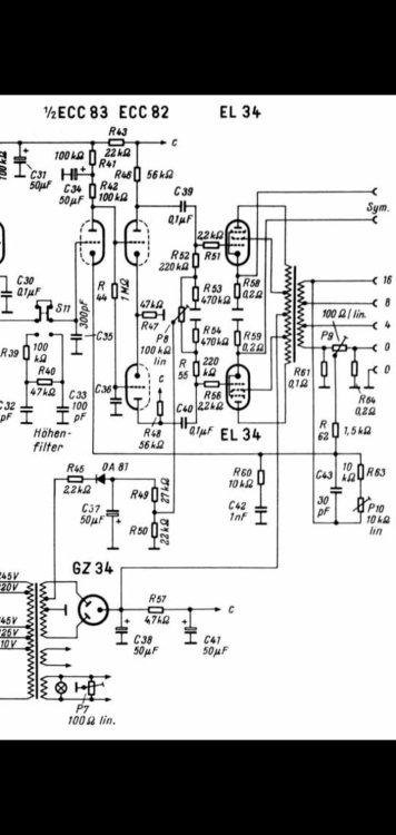

1 час назад, Xрюн222 сказал:
Ещё пример "правильное построение усилителя РР".
Для "правильного" усилителя замучаешься искать правильный ТВЗ, посему считаю что такие усилители "правильные" лучше покупать готовыми :smile-05:

2 часа назад, Xрюн222 сказал:
В этом правильном усилителе есть один момент  неправильный, переключатель SN  на входе первой лампы, если контакты в момент переключения ни в верху , ни внизу  , то бяка может получиться.
Номиналы некоторых резисторов, "на всякий случай" изменены? Или прям так и надо?
