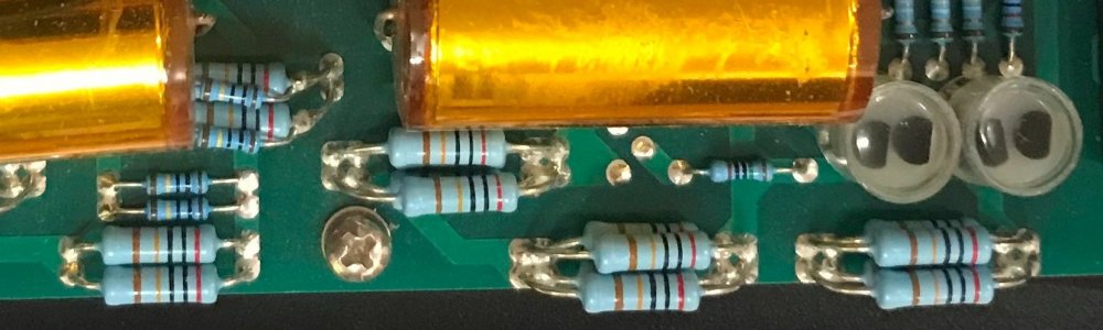

3 часа назад, Jonge сказал:
Часто, для подбора нужного номинала, параллелят резисторы.
См. картинку - не копировал для экономии места.
Ай-яй-яй, неправильно ты, Дядя Федор, бутерброд кушаешь©близко к тексту.
При параллельном соединении детали надо ставить маркировкой навстречу друг другу, чтобы потом не маяться их направлением:smile-03:
3 часа назад, alss сказал:
На фото ресёрч PH8, второй сверху в линейке корректор, 7000 в ритэйле.  Крестьяне из аудио ресёрч явно не знакомы с вашим лайфхаком, чего с них взять.
Да и с резисторами у них полная задница, раз вынуждены в параллель по четыре складывать...

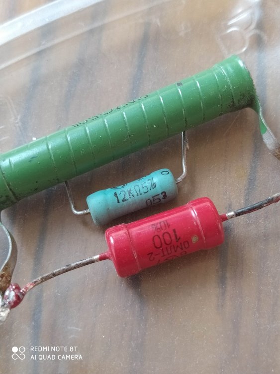

И вот на шестой странице лишь увидел расширение горизонта обсуждения, а именно : "смотрите технические данные на резистор". Правильно говорит Юрий Робертович, для резисторов разной мощности - разное рабочее напряжение. И это не килоВольты... Поэтому в анодную цепь ставят резистор большей мощности, даже если это кратно больше требуемой. Да нам-то что ? работает и ладно. Некоторые горазды и smd резистор поставить. "А чего? не киловольты же? по мощности проходит...  и компакт !!!..."
И главное,  на всех шести страницах я не увидел ни слова про ТКС ( температурный коэффициент сопротивления)!
Вот мы говорим : "Те маленькие, на 2 Ватта, японские зеленые из телевизора, они, как МЛТ на пол-Ватта..."
Ну и что? Какая Вам разница , до какой температуры нагреется сопротивление, если номинал его не изменится и краска на нем не горит? Ну может быть уровень шумов повысится, в зависимости от температуры.... А так ... как было 37 кОм, так и осталось... Ну и хорошо!
Второе, ТКС МЛТ отрицательный : то-ли от лампы он нагреется, то-ли от протекающего тока, но было 37 кОм, а стало 35... У угольных наоборот.
И вот резистор в анодной цепи резистивного каскада: МЛТ уменьшает свое сопротивление и увеличивает ток, и разогревается ешё больше, ну и т.д. У угольных - наоборот. Самостабилизируется.
Поэтому и навесной монтаж для горячих ламповых конструкций на простых МЛТ и ВС считается лучше монтажа на печатной плате ... По многим факторам... Но в данном ключе, - обдув , тепловая стабильность.... Ниже на фото, резисторы по 2 Ватта, каждый.
резистор млт ту 14-3-190-82
Предельное рабочее напряжение постоянного и переменного тока:
Вид резистора, Напряжение
МЛТ-0,125 200 ОМЛТ-0,125 200  Вольт
МЛТ-0,25 ОМЛТ-0,25 250 Вольт
МЛТ-0,5  ОМЛТ-0,5 350 Вольт
МЛТ-1 ОМЛТ-1 500 Вольт
МЛТ-2 ОМЛТ-2 750 Вольт
 Но нам же пофиг, мыж блоху подковали... без мелкоскопа!!!
Правда, блоха после этого, прыгать перестала...
