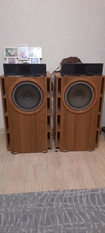

Думаю заменить свои онкены на что то более компактное

Собсно, довольно большой ящик с ФИ.

На фото онкены?  Объёма не малого?
И динамики  порядочного дюйма.
да, хочется меньше
не мне а жене, пилит меня из за размера и то что места занимают в комнате , да и не подъемные заразы.
Дима да, онкены, с дуру захотел большие колонки.
Теперь эта не просто колонки, ну и полка для сумочек
