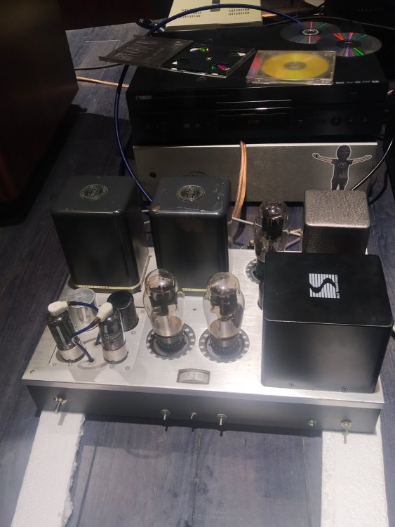

Очередная, 100500, версия простенького усилителя уо186+6ф5 на отслушивании. Не Л-В. 2,5...3 вт на синусе. Накал переменным током. Питание драйвера от ОППВ. Ток анода 6ф5 - порядка 1,5 ма, резистор нагрузки 120 кОм, ПСН плохая :). Полоса более чем достаточная. Звук замечательный. При, разумеется, соотв.акустике.

Наличие электролитов , даже если блек гейт , неминуемо будет электролитный окрас и некая однозначность восприятия ... , на фоне любви азиатов заливать свои трансики и пропитывать , будет действительно - в ряд -по 100500 разу.   Только пройдя испытание всей этой азиатщиной , начинаешь понимать , что потенциал ламп желательно  уважать , ещё в Вестнике АРА была переводная статейка о S.E. W.E.91а на 300В и том , что стоит за применением в БП жидкомаслянных конденсаторов . В  этой версии (что на фото) хватит всего трех бумагомаслянных конденсаторов : 16мкф - 10гн - 30..35мкф (уо186) - 10гн -  16 мкф( 6ф5) , общие на оба канала.
Михаил, замечу, что, в отличие от предпредыдущей, 100498 версии, начиная с 100499й - таки 2  полужидкомасляных конденсатора имеется ( один притаился между трансформаторами и не видно). Именно что по 16 или 20 мкф, один после кенотрона выходного каскада, другой тоже на входе фильтра питания входного каскада. Оно отдельное от выходного. С м,т.з я бы масло бы и остальные 2 шт бы поставил, но тут вопрос ТЗ, указано БГ - значит БГ. Я бы, может быть, еще и на вход 6г7 и тп поставил бы, скажем, на свой вкус...
Ну и выходники, не какая то там Hirata Tango, a "Tamura 56 years leadership" аж прямо... Или они тоже "азиатщина", я не очень в курсе тонкостей данного  вопроса. Наш-то обычный метод взять  железку поржавее, погорячекатаннее, да побольше. ...
1 час назад, Xрюн222 сказал:
Старые Tamura . что мне попадались , на Ш-сердечнике , открытого типа с кожухами , пропитанные . Не хуже этих Нirata , которые , как и Tamura , обладают высочайшей музыкальным разрешением , ведь усилители бывают звуковые и бывают музыкальные . На первых оценивают звук , любимое занятие аудифилов  и на вторых слушают музыку -  что критично для меломанов и людей с высокой музыкальной восприимчивостью .   Пример ниже - на старых Тамура .
