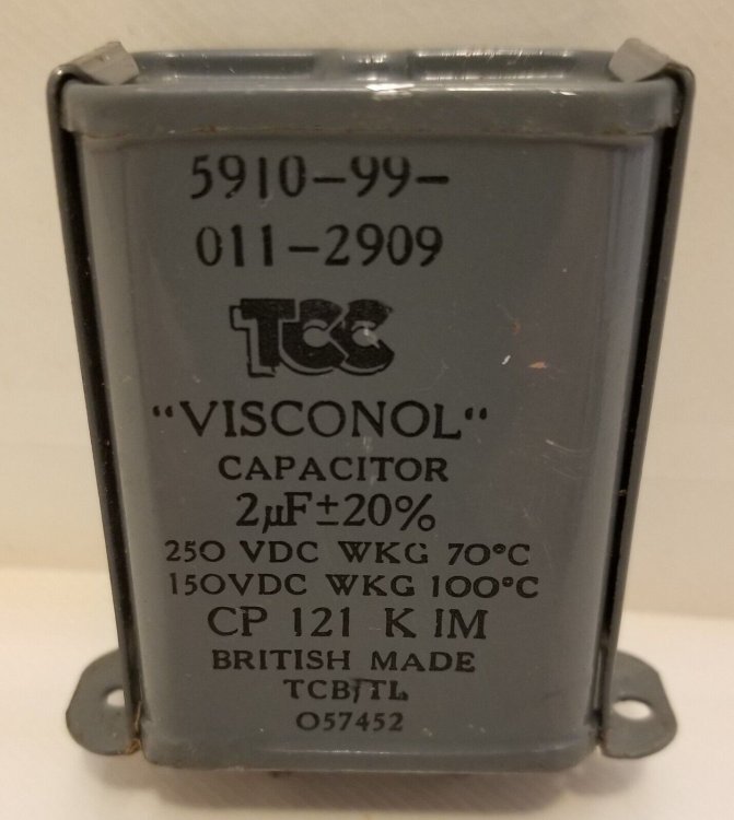

ТСС visconol...чем заполнены внутри..и хороши ли для звука,к примеру в ас?

Вполне возможно, очередное "приятное слуху" название опасного полихлорбифенила, pcb по "ихнему", не спроста же у вас этот вопрос возник? Если видите надпись "no pcb's", то можно смело брать и пользовать, этой гадости там не будет, а уж как они на ваш "слух" зайдут одному вам известно.

но "no pcb's" не написано,значит не годиться...))
мне 1 мкф в ас надо..вот и думаю о приятности звука для твиттерв ev T35

Да, тут наверняка сказать нельзя. Точного состава нигде нет, пишут, что может быть PCB, а может быть и нет вроде зависит от года выпуска. Но я бы поостерегся их применять.

Залиты зверски вонючей, ядовитой отравой.. Конд. очень хорошие, но только для БП, ( в акустику такие не ставят, они на 50ГЦ. часто применялись в стабилизаторах), очень хороши первыми после кена (конечно не низковольтный с фото).Похожих начинок много, Дуконол, Висконол...   Я как то купил пару новых из ЗИПа, американцев, звук отличный (после кена), но так и не смог избавиться от запаха, новые, все блестит, мыл со стиральным порошком... но положишь а полиэтиленовый пакет, откроешь на след. день...воняет!  Здоровье дороже, предпочел первыми за кеном, Юпитер кубики и Дуаленды Александр... И все же Вы не с того конца копаете, от применения хорошего конденсатора, чуда не произойдет, гораздо заметнее будет например, правильная разводка земли и анодного и "правильными", отобранными на слух проводами... А конд после кена нужно подбирать на слух, его хорошо слышно, и это не дело 5 минут, а кропотливая работа.
конечно разводку земли и анодного ..проверят мне..
после кенов стоят у меня сименсы полупропилен в масле....
вот подбираю вместо что нить масло или бум\масло..без пропила..
хотя и эти может и неплохи..
21 минуту назад, yroxi сказал:
нитрогол тоже вонючие?
