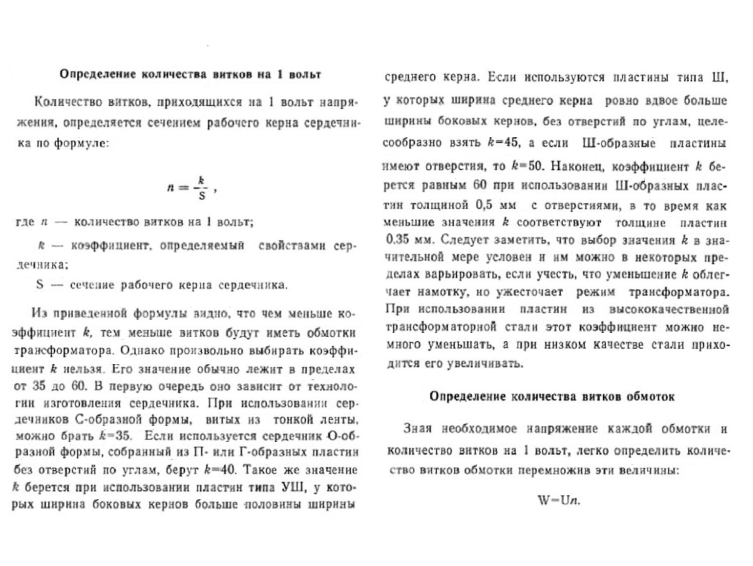

Для любителей Упрощёнки по коэффициентам ( А они Такие разные в зависимости от конфигурации железа )....:smile-33:
Лично Я упрощёнкой не пользуюсь а делаю расчёты из Тех Задания ... что Мне нужно и для чего ...:smile-38:

Габаритная мощность это условность ... на одном железе можно взять например 100 ватт и 500 ватт при разных вводных ...
