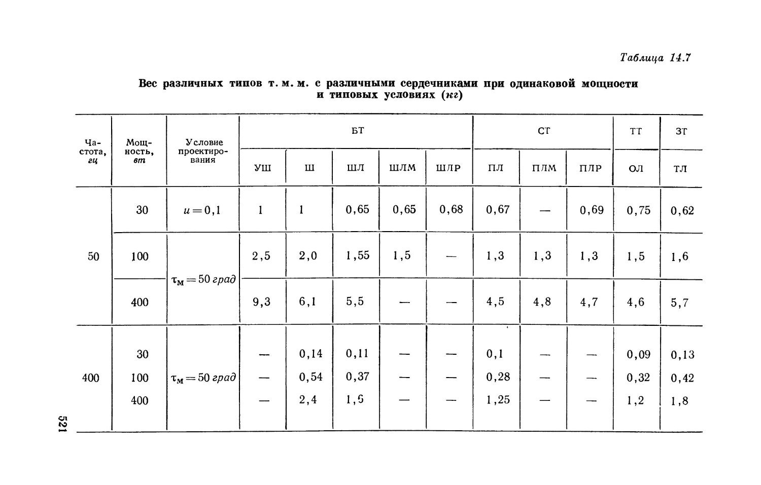

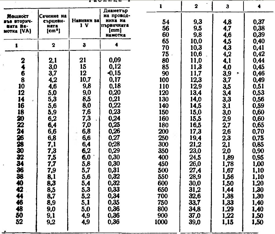

В указанной выше книге есть таблицы с габаритными мощностями и всякими коэффициентами для разных типов выпрямителей. И это не единственная книга...
Абсолютно разумно при отсутствии опыта пользовать 2-3 запас по мощности, исходя из наихудшего случая. Можно открыть справочник по малогабаритным трансформаторам и соотнести размер сердечника и габаритной мощности. Скорее всего не получится сделать лучше... в большинстве своем.
Можно намотать и убедиться. С современными ценами на медь и сердечники способ может не понравиться...
Мне помнится, что, вроде бы, в большой формуле Ргаб было много всяких-разных переменных, помимо Sокна x Sкерна, и все они ощутимо влияют.

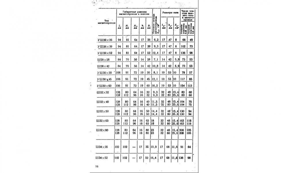

2 минуты назад, BAA сказал:
Таблицы бывают разные ..... И Тех Условия тоже ...:smile-33:

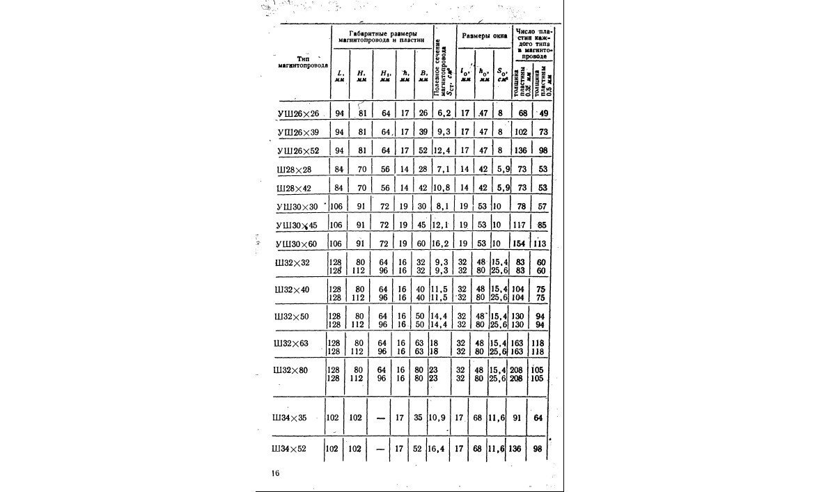

2 часа назад, Xрюн222 сказал:
Индукция ,плотность тока и качество намотки.  Я допускаю, что если собрались мотать трансформатор  по принципу -"лишь бы мотать" ..то да ..можно  и с того несчастного Е86×50  и 150 ватт выжать.Но просто- "Так дела не делаются"(с).

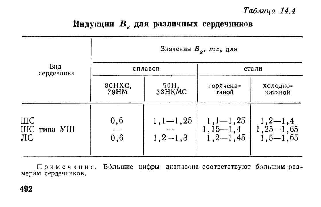

Как то спросил старого мастера в часной мастерской (я иногда у него покупаю железо)..на какой индукции они делают Ш трансформаторы. Сказал что не больше 1.2Тл.Это обычные пром.трансформаторы...
А тут за аудио обсуждают и 1.5Тл фигурирует 🤦‍♂️

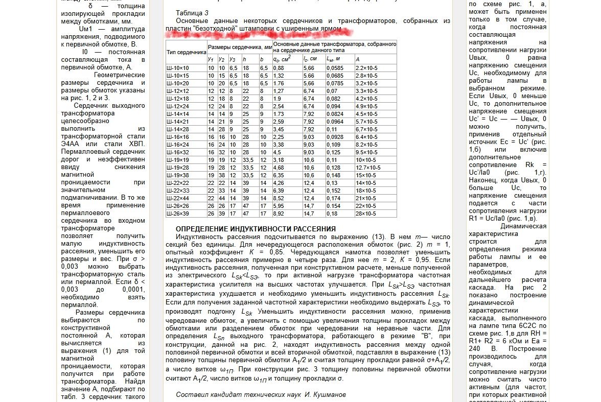

И ведь что, ..., характерно, стоит открыть советскую книгу, от (это для желающих померяться с разработчиком типовых рядов трансформаторов) чтобы обнаружить чудесное совпадение.
Всё тоже, всё там же. Идем далее

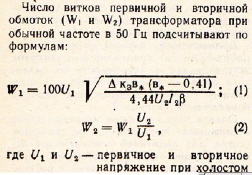

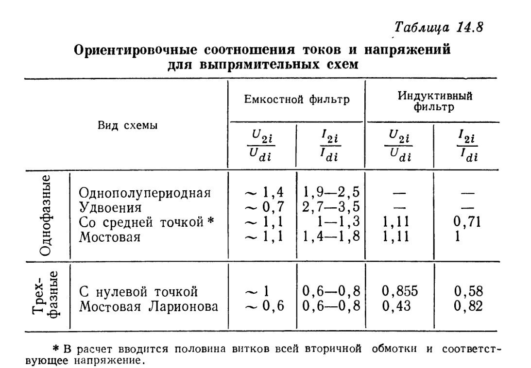

И напоследок - соотношение действующих токов и напряжений в обмотках с таковыми после выпрямителя, которые Id, Ud. Для определения таки габаритной мощности. Почему "d" - уже не помню.

А я и не помню никаких формул, всегда исхожу из соотношения - на 10 кв.см. железа 1000 витков на первичку для 225 вольт , с запасом на любое железо. Не удивлюсь, если оно и по формулам правильно.

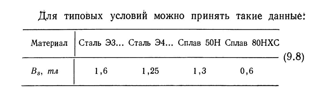

Ранее приводил из книги 1964 г - норм.индукция, для ШЛ - 1,6, сильно пониженная - 1,2.
48 минут назад, Xрюн222 сказал:
Маэстро, Вы практически в яблочко стрельбанули : W=50*U/S=50*225/10=1125вит. А то, что касается определения габаритки ТС по его размерам, сообщу следующее: при использовании обычной трансформаторной стали, все компоненты огромной и общеизвестной  формулы Рг, при делении числителя на знаменатель, исключая площадь окна и площадь керна, образуют практически "еденицу", за очень малым исключением. Почему и на практике используют Pg=Qc*Qo, т.е. перемножив площадь окна на площадь керна-получим значение габаритной мощности данного транса. Мною формула проверена десятилетиями, сбоя ни разу не было.
