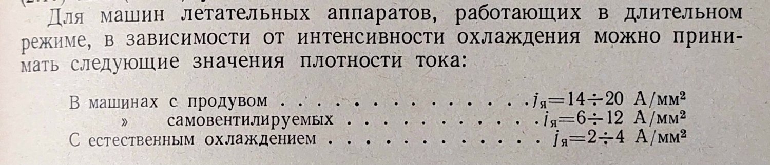

Потери изотропной нормированы на 1Тл и около 1 Вт на кило,  анизотропной - на 1.7 Тл и около 1,2 Вт на кило. сердечник на 100 ватт (ШЛ) весит около 1,5 кГ.  То есть около 2 Вт. КПД среднего транса на 100 ВА 88%, сиречь основные потери таки в меди, в том числе и из-за тока намагничивания.
Поэтому, зная количество меди (сечение*длину), плотность тока для заданного размера (читай площади охлаждения), можно оценить температуру на корочке от потерь.
Если усилитель потребляет 50-70Вт, можно поставить трансформатор на 50-70 Вт, перегрев будет градусов 50, при расчете по тем приближенным формулам, можно поставить на 500 Вт, перегрев будет  около 1 градуса, можно поставить и на 20 Вт, тоже какое-то время будет работать, но перегрев будет, наверное, больше 100 градусов)). Для ОППВ, 150Вт будет явно не достаточно.
