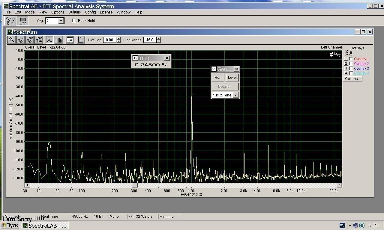

17 минут назад, Владимир-П сказал:
А в однотакте погоня за мин искажениями может не привести к хорошему звуку. Вот пример SE без ОС, только звука нет.
Вторая гармоника чуть больше третьей и ещё хвосты... А разве только от этого звук может быть плохим? В простом однотакте особенно слышно каждую детальку и проводок, они прозрачны, как стекло...

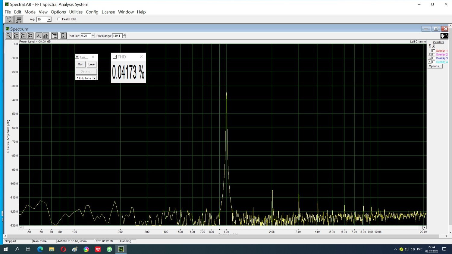

45 минут назад, Владимир-П сказал:
Если перестараться с балансировкой двухтакта, то можно получить такой спектр и убить звук.
Эффект "гребёнки", на самом деле надо постараться его получить, в промышленных усилителях его не бывает, почему-то.
