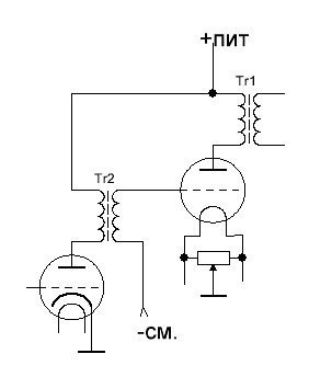

19 минут назад, ТимВал сказал:
А так будет выглядеть вся схема:
И это уже будет правильный усилитель, хотя я бы помощнее выпрямитель на смещение поставил. Например 6Х5... или ещё крупнее. Это слышно!
Плюс, анодное лучше подавать с задержкой после накала и смещения, вторым тумблером.
12 минут назад, Normann сказал:
Я бы поставил пару ультрафастов и не парился. Ну может зашунтировал плёнкой для успокоения. Но аффтор волен делать так как ему думается.
1 минуту назад, ТимВал сказал:
Это да. Сам определит )
Имхо, наверное можно коммутировать не сетку вых лампы, а смещение. Сетку напрямую на верхний вывод мкт, а минус смещения на движок. Ну может ещё дополниоельный резистор утечки добавить.

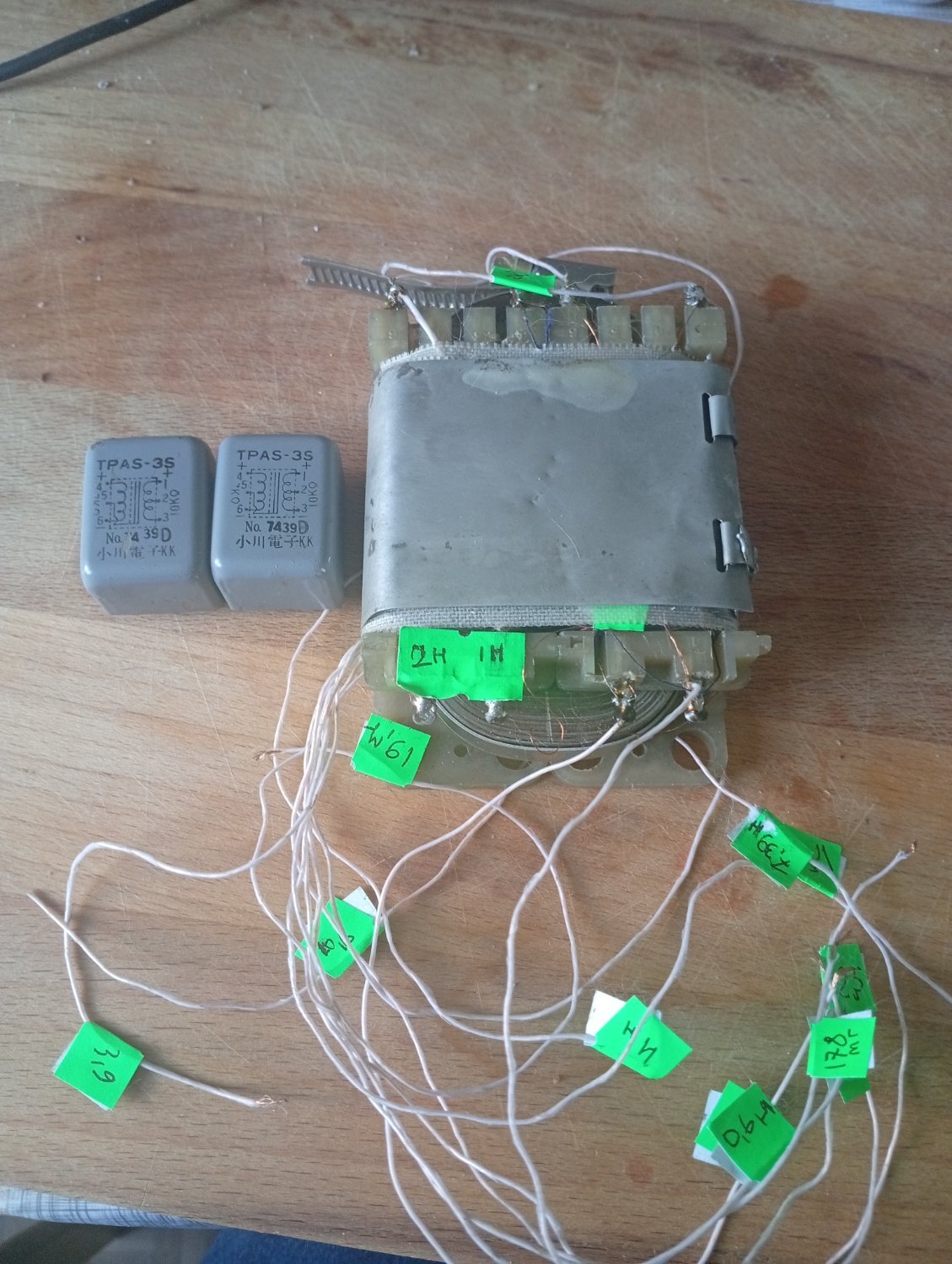

Входной транс хороший , он Тамура. Его только для подачи минуса , чтобы не ставить рез.и конд в катод C3G

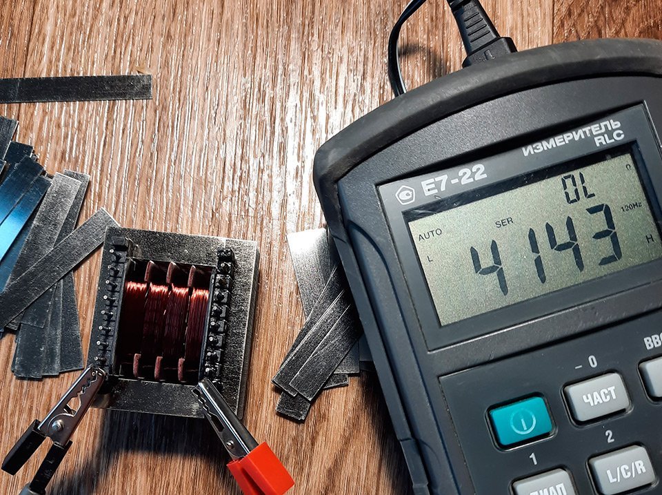

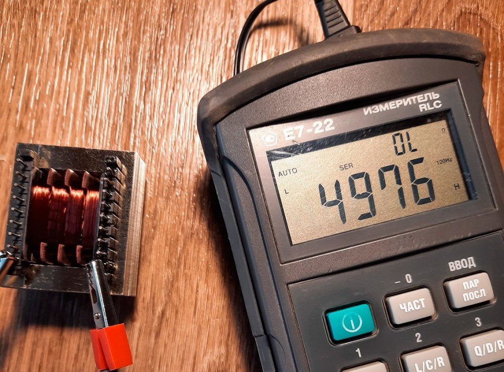

Он очень индуктивный . Более много 200. Г-н . Измерить не смог , предела не хватило . Их разных типов несколько есть

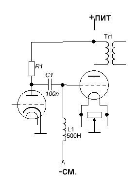

У меня в подъезде меняли счётчики , старые просто оставили , хотя они и не старые  были .Я не мог пройти ., собрал , там были они на кольцах  с 2 обмотками соединенные в послед дали около 250 Г-н по 2шт помещенные в экран и хочу применить . Ток сетки мизерный поэтому намагничивается они не будут.
1 час назад, Xрюн222 сказал:
Часть смысла. Но, и с дросселем уже тоже интересно.
дроссель с межк. конденсатором что может быть чуднее и главное зачем)
Исходя из ранее сказанного - что "цимус" МКТ в первичке, а что вторичка через конденсатор и/или резистор подключена - уже неважно.
