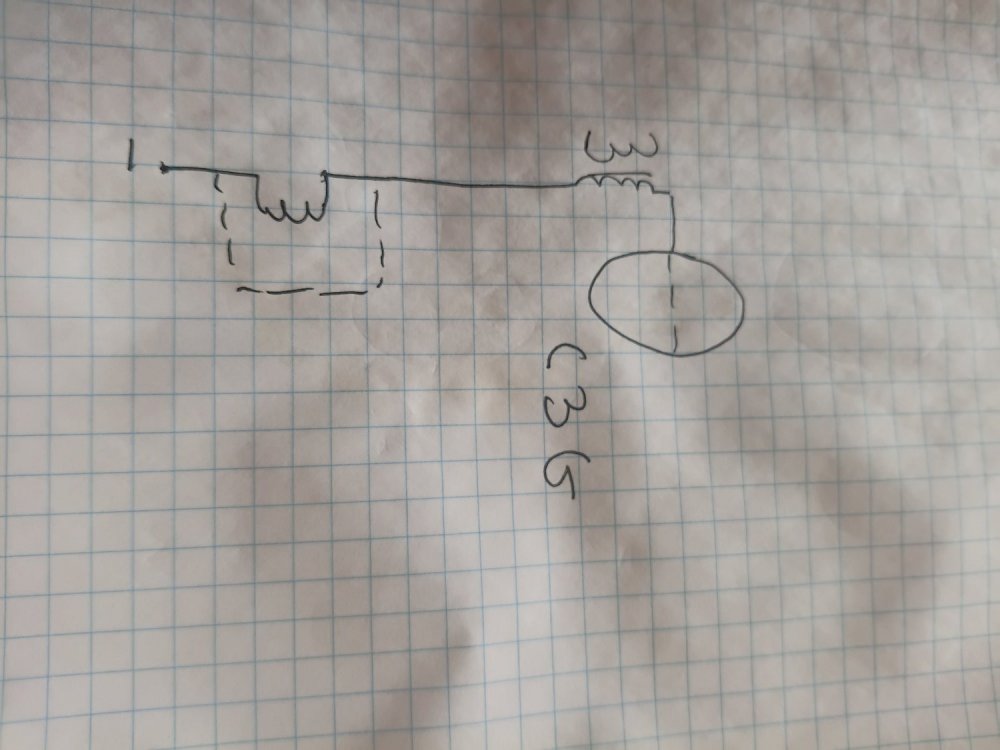

Сеточный дроссель — это катушка индуктивности, включаемая последовательно в цепь управляющей сетки лампы (или другого электровакуумного прибора)
Совершенно  правильная мысль. Согласен полностью.
Только на Вашей схеме дроссель не "сеточный", Ваш дроссель является "нагрузкой" для трансформатора. А это совсем разные "применения".
Вы видимо плохо понимаете физику работу таких устройств. Но это поправимо.:smile-50:

6 часов назад, ТимВал сказал:
Уважаемый, Я не всезнайка как... Образование у меня не по профилю форума. Несмотря на возраст, я тут и  наблюдаюсь, учусь , что бы понимать физику работы устройств . Я не стесняюсь . Нарисовал схему и попросил помощи в рецензии. Вы откликнулись , Вас я поблагодарил . Но заулюлюкивать , троллить , вешать ярлыки , " бохатого" не надо, это не умно . Могу и ответить . Но на форуме это не приветствуют . Если без этого вы не можете ,то у меня просьба не оставяйте умных комментариев в этой ветке . А дроссель я считаю это сеточный . Может по Вашему он не сеточный, но это поправимо  , узнаю со временем   название сеточного дросселя.
Всего хорошего.
Даже в мыслях не было троллить и вешать ярлыки. Только хотел помочь. Я тоже далеко не всё знаю и понимаю.
Приношу свои извинения если кого то обидел.
А "сеточный дроссель" это тот что вместо "гридлика" ставится. Вот тогда он работает правильно и хорошо.
53 минуты назад, ТимВал сказал:
А МКТ как сюда подцепить правильно?
А МКТ заменяет собой и разделительный конденсатор и "сеточный дроссель".
Никаких дополнительных дросселей ему не нужно, всё в нём одном.

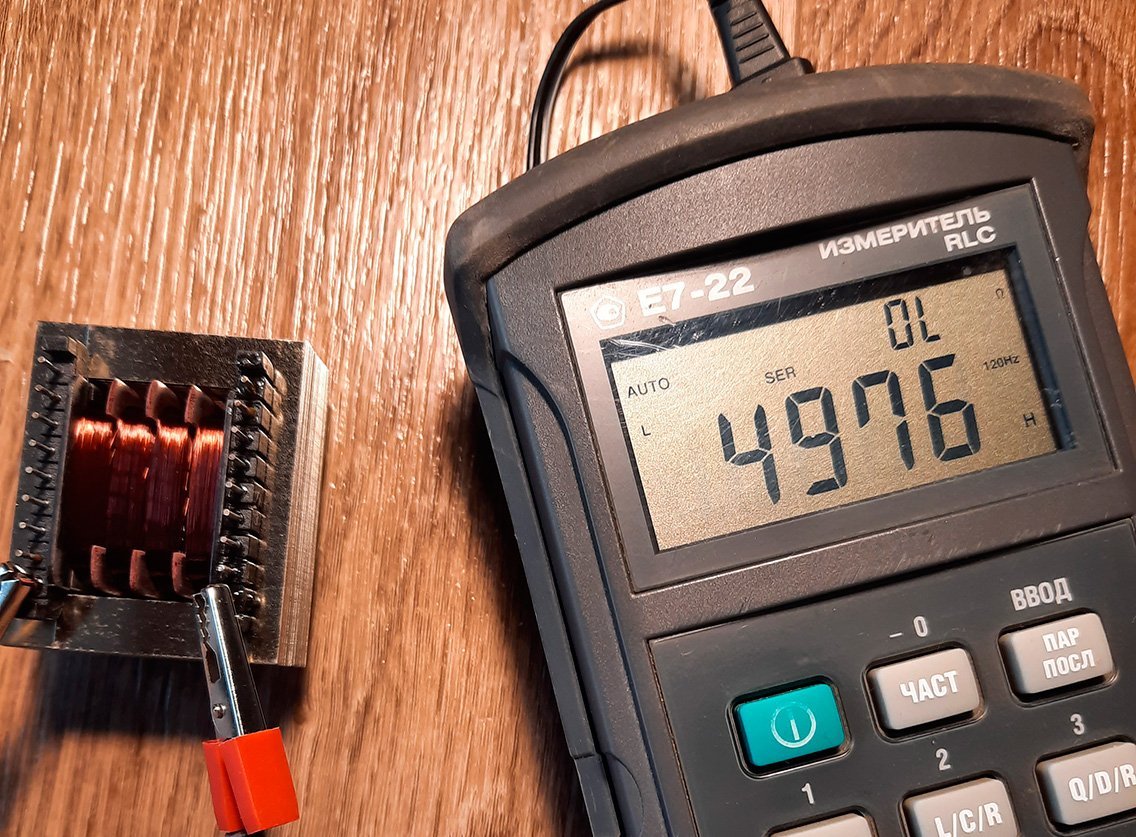

4 часа назад, Xрюн222 сказал:
а можно подумать намотать 500Гн под 45 эффективного как семку разгрызть )))
12 минут назад, Алекс сказал:
Мысль не совсем понял, там же вроде дроссели по 500 гн, и у Сергея в теме прямонакалов дроссели в сетках 2а3 на те же 40-45 в и вроде ещё больше гн?
Я, конечно, даже не мыслю такими категориями, как 500 гн, или даже 300, для меня 100 это О-О-О-очень много, а все дальше - уж и подавно "тьма" :).
Я так понимаю, из счётчиков тр-ры тока, рассчитанные на режим КЗ, т.е. почти нулевую индукцию. Но, возм, неправ ...
1 час назад, Xрюн222 сказал:
У Сергея специальные для сеток сделанные, 50 вольт переварят, а то что здесь имеют очень под сомнением.

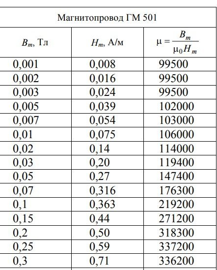

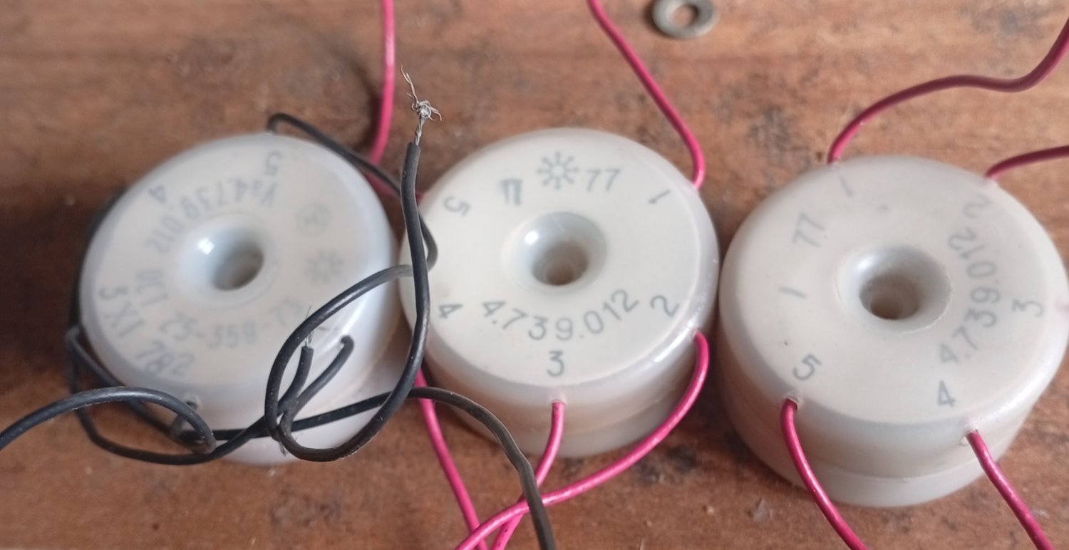

Примерно на таких и сделал МС. Материал достаточно линейный. Проницаемость сотни тысяч. Постоянку не терпит. Поэтому МКТ в аноде не выйдет.
1 минуту назад, BAA сказал:
Так идёт разговор про сетку ? , про анод ни слова . А в мс они не пошли у меня , сверху подматывал перв . Не то .
1 minute ago, Anatolii said:
Не то
Это как намотать. Там, скорее всего, внавал тысячи витков. У меня в два слоя с возвратом, средней точкой на входе/выходе и межобмоточным экраном. Картинки были.
3 минуты назад, BAA сказал:
Они намотаны внавал и витков до... много. И тоненьким проводом .Перематывать их утопия . Для меня .
