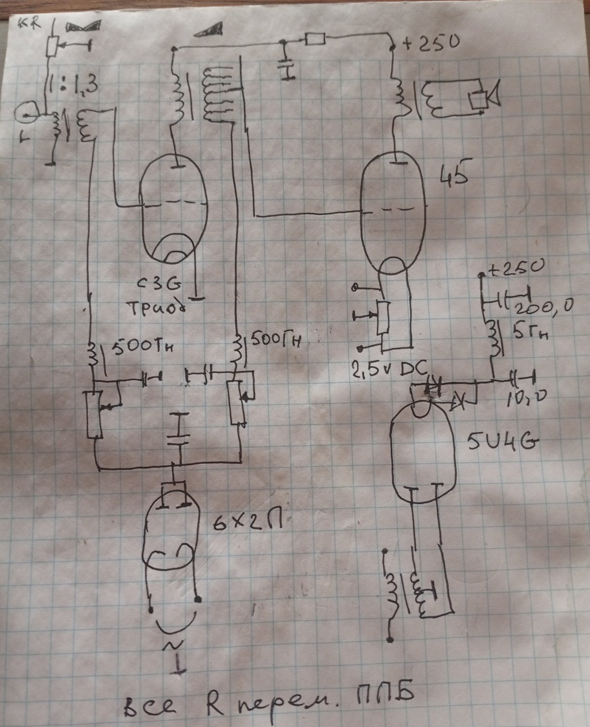

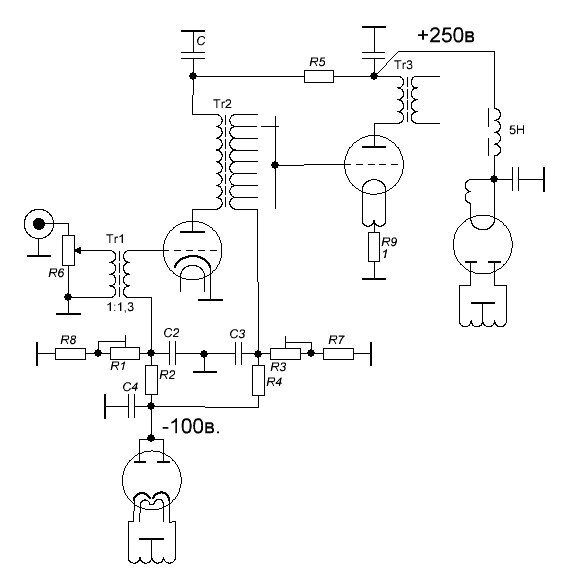

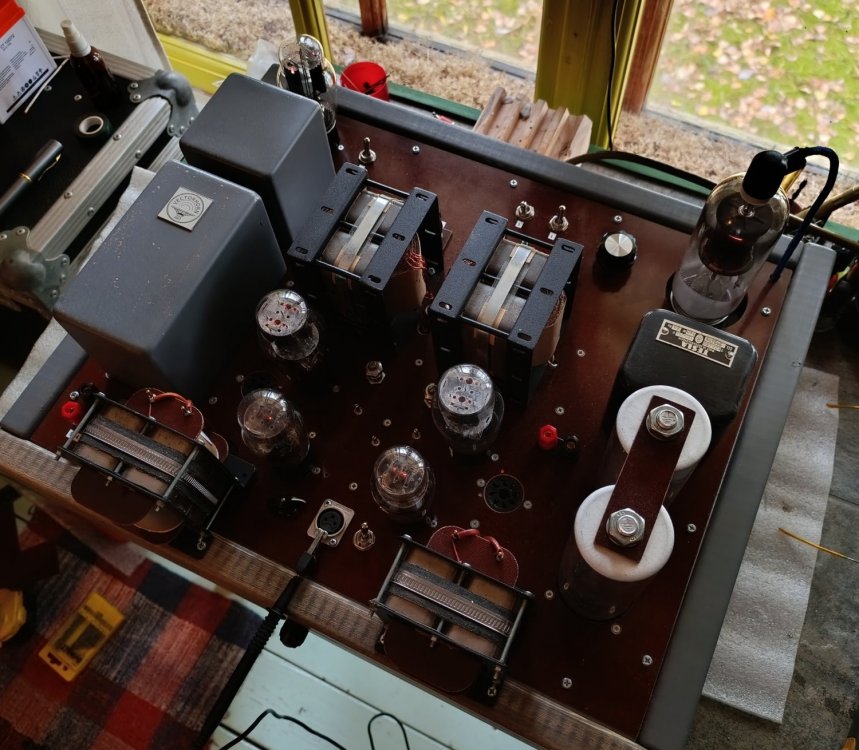

Заканчиваю усилитель. С3G- #45. Для себя  . Из особенностей - нет электролитов , и резисторов угольных в звуковом тракте . Катоды на земле. Вот собств. И все . Схема в аттаче. У меня как бы просьба , сообщить мне нет ли в ней багов . Я веду сейчас монтаж . Корпус на 70 проц. Готов . Поэтому на берегу можно исправить без болезненно пока . Пояснения готов сообщить. Фото компонентов также прилагаю .К нему же готовятся акустические кабели ,парафазные ,но это из другого огорода ,как закончу поделюсь , если не стыдно будет .
Все круто, но пара нюансов. Пара резисторов в цепи смещения, таки, нужны после переменника на землю, движки переменников перекинуть вниз, иначе не будет делителя, соответственно регулировки. МКТ-аттенюатор на выходе тоже лучше зашунтировать резистором, лампа дорогая, от греха...
Еще. Диоды убрать, конечно, снимать с одной из ног. С этими лампами можно питать драйвер и выход из одной точки, развязка там лишняя, не стоит плодить тау без крайней необходимости.

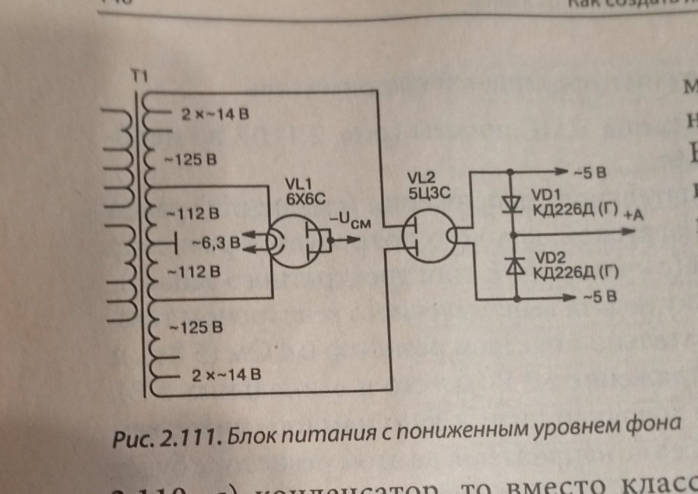

1 час назад, Rezvoy сказал:
А диоды для чего?
Не знаю в книге Торопкина увидел такое . Вроде как шумов меньше . Геген предложил

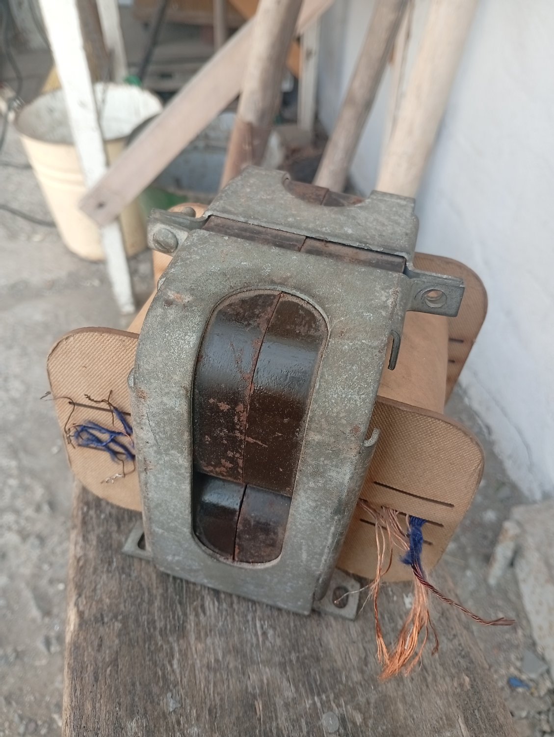

Не вижу конденсаторов на землю в смещении после 500Н, если уж схемотехника определена. И ла, такие дроссели там явно не нужны.
4 минуты назад, Anatolii сказал:
Не знаю в книге Торопкина увидел такое . Вроде как шумов меньше . Генген предложил
Это видимо для симметричной разгрузки накальной нити по току. Не знаю насколько оправдано использование диодов. Нити и так ничего не будет при токе 3А, ПП даст окраску.
Только что, Anatolii сказал:
Конд. Мне кажется туда нельзя . Это ведь шунт для переменки .
Именно. Нижний конец вторички МКТ должен сидеть на земле по переменке. Иначе Вы ничего не услышите в АС ).
По ту 250 регламентируют . Больше не дам . Лампы старые 45 -50гг одна озябла уже а акустика - ширик 98 дБ  ОЯ ей и 0,5 ватта , достаточно
По поводу дросселя 500 Г-н много читал . Это есть хорошо , по пост. Он работает как рез., а по перем. Пользы от него " цельный вагон " (с) . Облегчает жизнь сигналу , где читал не помню , нужно в Яндексе набрать " сеточный дроссель" как нибудь с вариациями возможно.

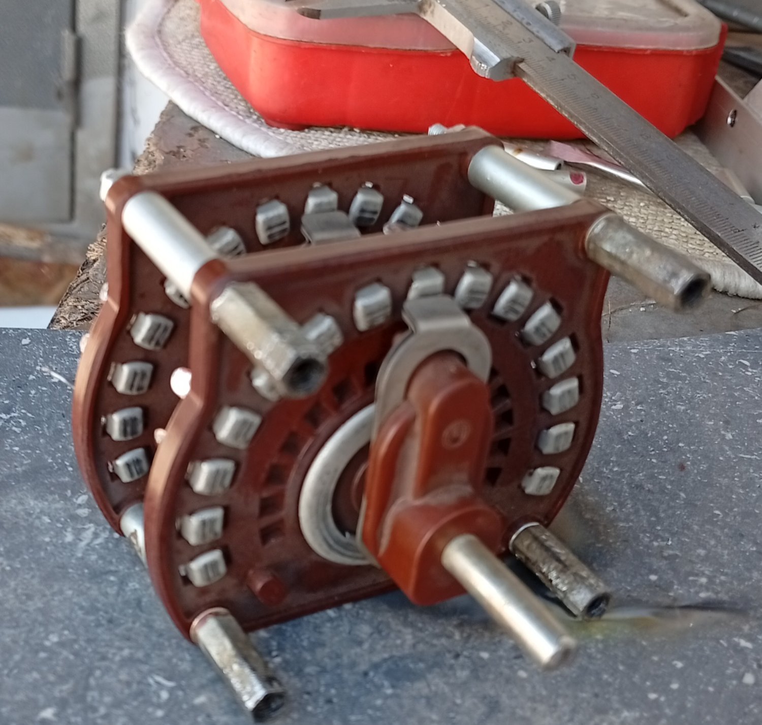

Такое вкл . Трансф . Со ступенчатотым перекл я уже делал. Только без дросселя. С  резистооом , только 8 шагов .  Вполне достаточно .все здорово работало ,до него был трескунчик 22 шага от брига , резистивный , намотал на кольце 8 шагов , не помню  кто со старого АП посоветовал, разница была космос как беруши вынул, попробую с дросселем
58 минут назад, Normann сказал:
Да ,читал , не подскажите с какой ноги снимать , вроде как разница есть .
Вам виднее... Это я о др. 500Гн. Они там не нужны совсем. И регулировку смещений переделайте.
Галетник качеством не очень (валяются такие...), но безразрывный, насколько помню.

3 минуты назад, Anatolii сказал:
В 5ц3с всё равно. Это прямонакал. Никаких экранов и отдельных катодов там нет.
Галетник конечно не айс . Есть у меня получше ,от магазина ёмкостей , но громоздкие , а у этого пружины мощные прямо металл сдирают , молекулярный контакт получается ,там сплав какой-то . Лет 10 хранились в гараже никаких окислов .не платина конечно ,но ...
Такой "баланс" не годится, садить источник на землю низзя.
Такие "подстроечники" никакое смещение регулировать не будут.
Дроссели на 500 хенриев здесь не уместны совсем.
