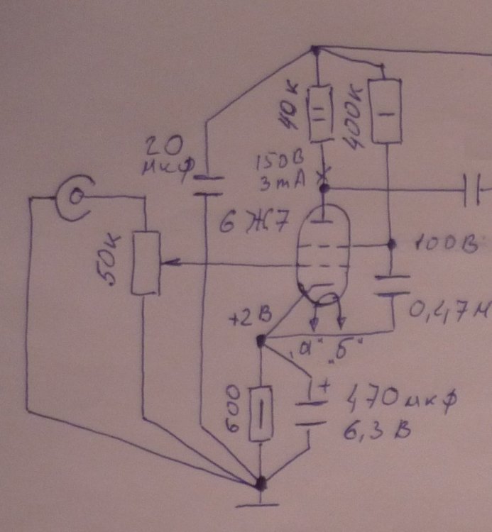

Народ интересует вопрос (рекомендация) тип, производитель (фирма) конденсатора в фильтр второй сетки пентодного драйвера. И оправданный диапазон емкости конденсатора (достаточность).

Выбор зависит  от ставки качества -  на что ставим -  если на достоверность тембрального , музыкального разрешения , нужна ясность, незамутненность, точность , то мой выбор -хороший бумагомаслянный конденсатор -  западной ""гвардии"" -  Боши , Сименсы , Гидры , Плессеу , W.E. ; критерий - безупречность параметров ( D(потери в диэлектрике)  , к примеру) .  Большие емкости не назначают , обычно - 0,33 - 4 мкф , в зависимости от резистора перед ёмкостью .
Советская ""доблесть"" -  мало в чем уступает всей этой западной лабуде...  : КБГ-мн  50-х , МБГП , К40-У9 , МКВ , МБГЧ , СМ-5 (особые случаи) .  Одна особенность из практ . опыта -  всегда снимаю ламели с выводов ( сильно чище становится) -  с Бошей ли  или КБГ , подпаиваясь винтажным или иным проводом непосредственно в трубку , без фанатизма -быстро , чтобы не разгерметизировать.
Есть ли зависимость? (формула) по даташиту там 0,01...0,5 мкф
На старом АП один из гуру рекомендовал всем 10 мкф
Вот два стога и я между ними
50 минут назад, ВКН сказал:
Средний вывод на землю
Костя, почему в землю , а не в катод? Фольга лучше, чем напыление? Диэлектрик предпочтительней бумага? (полипропилен, лавсан) Почему сдвоенный? (Если один мкв 1 мкф или по 0,5 на канал?)
Интересовался этим вопросом давно. Большинство источников пишут, что чем чище и стабильнее источник питания тем тем меньше эта емкость, чем нестабильнее, тем больше.
Дело не в пульсациях анодного. RC второй сетки для НЧ. Теоретически, при 400к достаточно 0,1мкф. Но я ставлю 0, 5+0,5 для двух каналов.

22 часа назад, alnsu сказал:
Интересно также какой тип электролитического конденсатора 470/6,3 В можно поставить в катод ?
Во вторую сетку надо самый наилучший что найдется, это очень влияющее на звук место. САмое лучшее что я находил и проявлялось -Вестерн Электрик  40-х годов бумажный 4 мкФ. Неплохо старинный Сименс бумажный .Какие то американские  Спраг и Корнел-Дубилье , фольговые бумага -масло.
Наши КБГ-МН-очень плохо.
13 минут назад, sova сказал:
Вместо плёночного 0,47 мкФ наверно можно полипропилен типа Вима и т.д.  ?
