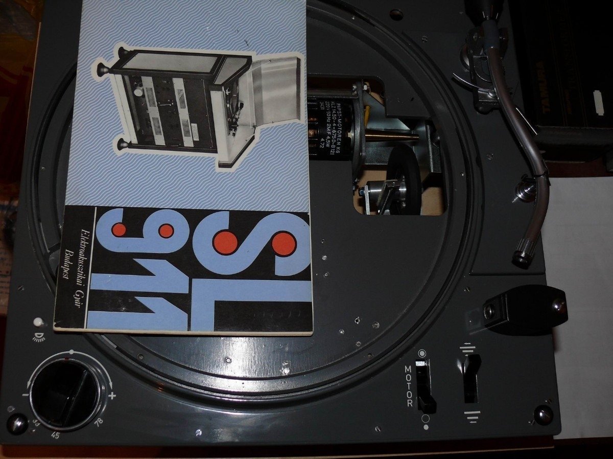

К сожалению, это не так, нормальным фирменным аппаратам, как и самоделкам, ой как нужны, и именно для подстройки частоты (т.е. скорости, для точнейшей её установки) начиная с знаменитых, распиаренных до небес ЕМТ 927 51 года выпуска и 930, 56 года, имеющих довольно забавный механизм подстройки скорости - изменением давления прижимного ролика, (motor brake)😊

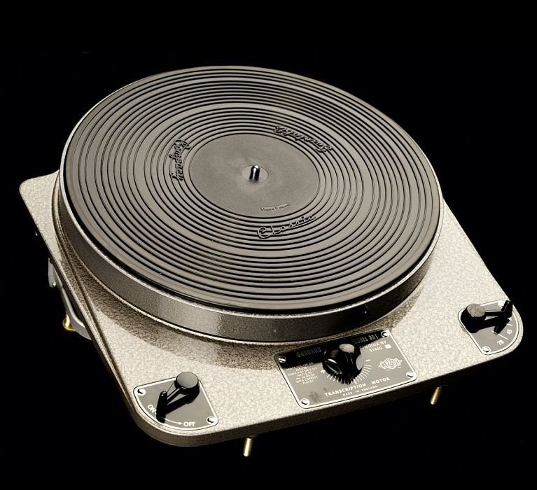

Гаррарда 301 53 года, так называемого солидолового,у него надо было периодически подкручивать "рифлёную чашечку", вдавливая солидол в узел (grease lubricator for turntable spindle), подстройка скорости была, а.... стробоскопа не было, масляного, 57 года, Гаррарда 401, 64 года, они имели подстройку скорости на "токах Фуко", т.е. торможение магнитами алюминиевого диска! Интересно, что предшественник, Гаррард 201, имел прдстройку.... подтормаживанием войлоком😁.
Не менее раскрученный пассиково-роликовый Торенс 124 и некоторые другие, 134, 135, 224, последний невероятно дорогой чейнджер (но он работал не со стопкой пластинок, а забирал "рукой" со стороны и укладывал на диск) - все они имели тоже подобную регулировку, на "вихревых" делах, только мощный магнит тормозил промежуточный алюминиевый шкив, трёхступенчатый, для изменения скорости, 16, 33, 45 и 78, связанный пассиком с насадкой на моторе, с трёхступенчатого шкива, и уже ролик передавал движение на обод диска. Подстройка была, стробоскоб был....

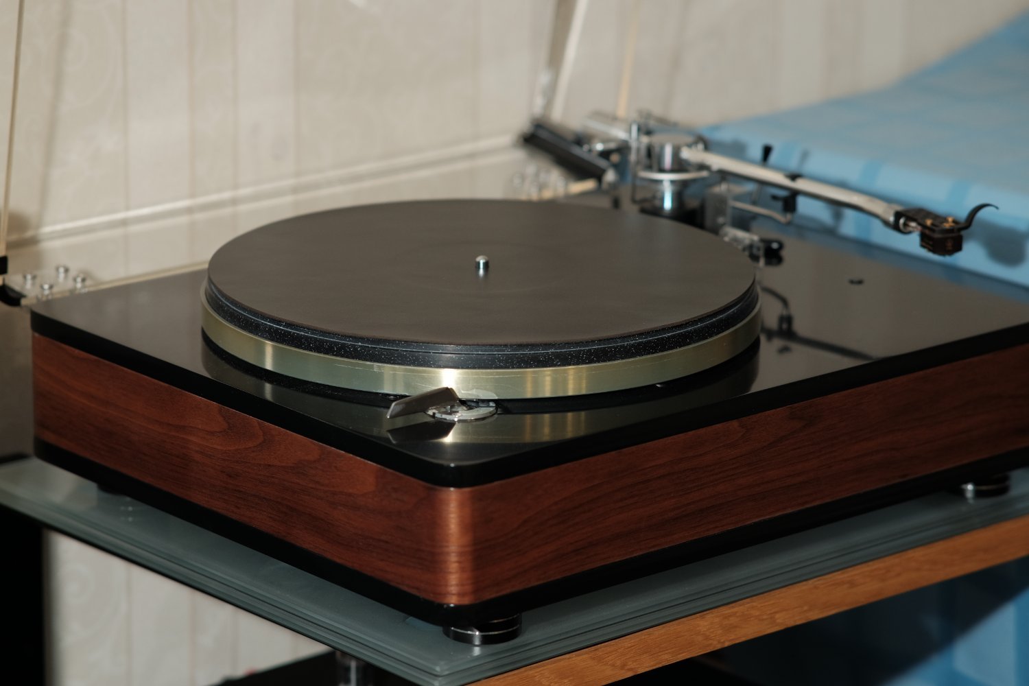

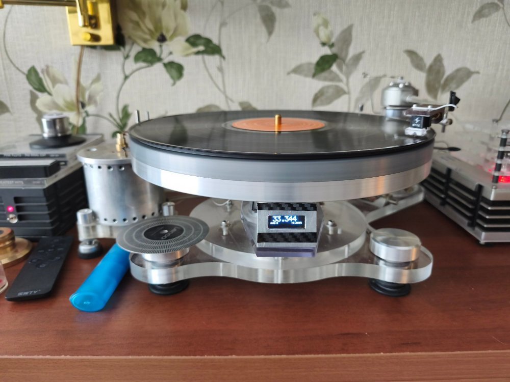

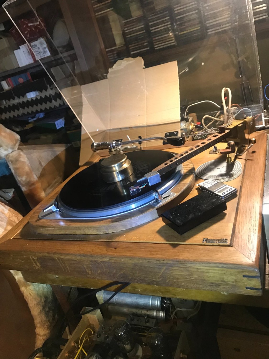

Да пребудут с нами не только сила, но и слабости, которые дают отраду в трудный час и пробуждают вдохновение. Я всем сердцем на стороне поклонников директа, но сам больше кайфую от ролика или бандажа - хотя да, ими надо заниматься, чтобы слушать не ролик, а музыку. Болею душой за энтузиастов тангенциальных тонармов, но для себя выбрал поворотное зелье. В вертушке на фото за основу взята доведенная до ума Ленка75. На диске гладкий резиновый мат, укрытый сверху односторонним дореволюционным шеллаком-"гигантом" (музыкой к резине, голой стороной вверх). Такой "мат" требует клэмпа - выбран латунный. На заднем плане 10-дюймовый тонарм "люстра", головка старая СПУ моно (подсунул картонку, чтобы тонарм был виден), на переднем плане - кастомный 12-дюймовый, головка старая СПУ стерео с обновленным кантилевером и почти современным кристаллом. Делал конечно не я, рукожопый, а добрый друг с ником Remiz, доводить до товарно-продажного вида не планируем, по мне и так хорошо. Корректор "черезанус", я о нем писал. Вполне играет, я бы сказал - все жанры (по крайней мере те, что мне интересны), и даже сложные треки из тех, что ближе к яблоку.  IMG_0420.thumb.jpg.db39c58108f20940565e5a8233981179.jpg
обалденный вид!!! А справа от диска выключать включатель? Как то он не на месте, переделывали как понимаю? Если не сложно фото этого места переделки
ПС Я пока подсунул винил пластинку, шеллак гигант не подумал. Есть он убитый у меня. Но я для ВТА подсунул, не смог на своей голове стойкой арма отрегулировать оный. Подсунул вот винил.
Простите, прикипел диск на конусе, не хочет сниматься, побаиваюсь прикладывать еще бОльшие усилия или тюкать - возможно позже, когда будет кому поассистировать. Но там ничего особенного, просто движением рычага от себя ролик встает в рабочее положение и включается мотор, по механике практически всё на базе исходной конструкции.
