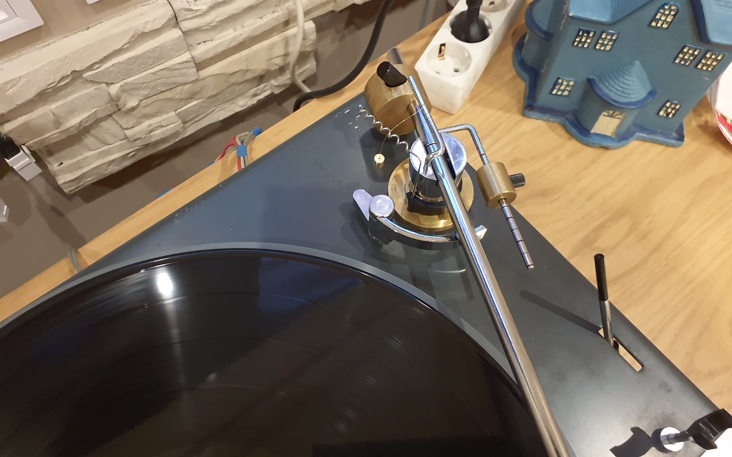

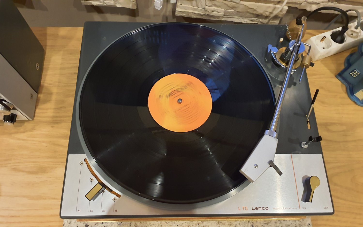

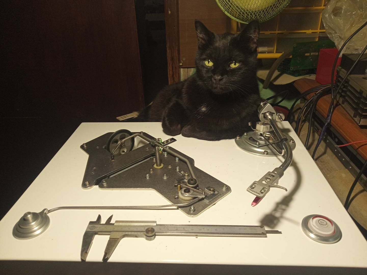

Где то была тема о законченных  унч, что то быстро не нашёл. Подумал, что явно у форумчан много изготовленных корпусов, тюнинга, т.е законченных изделей вертушек. Выкладываю свою ленку, купил ее лет 15 назад и отвалялась она у меня. Поменяно всё и вся, понятно дело в аудиосайлент , у итальянцев все покупал. Конечно это не корпус, а антикорпус, но в любом случае это законченное изделие. Неуспел шелл поменять на деревянный из дуба со шпоном вишни есть, ореха, и золотой мадроны, по вкусу.  Так же каменную плиту название камня не помню, точно не гранит, главное что заказывал не у могильщиков, а фирма, что ступеньками занимается. Прослойка под стойкам ясень и шеллак, чему научил меня Норманн как наносить. Потом 2мм латунь.
20260410_211845.thumb.jpg.ea68808004d653d703db7d1e0b052cc1.jpg20260410_211850.thumb.jpg.438a5029e0c8becccf7da0f682354dc2.jpg20260410_211858.thumb.jpg.b072ac4a8dd1e733366ff3062094c371.jpg20260410_211918.thumb.jpg.eb5eed36158e59ff16cd3edfa5427821.jpg20260410_211930.thumb.jpg.22ef533f920f1b27834d584af1dda1c8.jpg
ПС полное извращение без автостопа, к хорошему как к автомату дюаль или элак привыкаешь быстро
34 минуты назад, Agats сказал:
Нет, всё круто и хорошо! Никакого извращения, так надо! Есть все элементы автостопа, но от 78-й.  Не написал бы, но тоже 15 лет лежит, почти новая, но тонармов повидала уже!

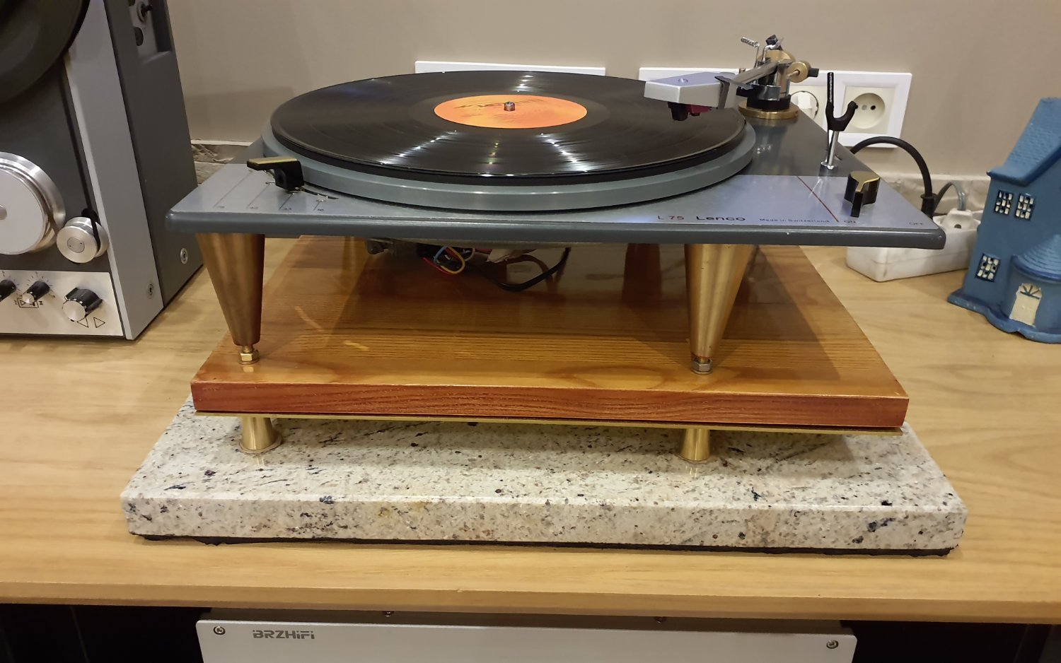

Плинт 4 листа фанеры, по 20 мм.
Пока на оригинальном тонарме посижу...может мне кажется, но 4гк диск ленки  основательней плотней  звук дает , нежели 3,2кг дюаля и 2,2кг элака как то слабей звучит...может кажется
32 минуты назад, Agats сказал:
Так она точно лучше, я один и тот же тонарм сме 3009 в сборе со всеми пирогами и проводами, переставлял с неё на Браун 52, где он штатный на Гаррард 301, Тор 124, она лучше Брауна и вполне конкурирует с другими, у меня другой плинт толстый, не по шаблону с винилэнджин, свой, место под МС трансы вырезано, но сделал глупость, надо было сзади место под второй тонарм, она тянет тяжёлые головы типа моно ортофона diam 0,25 только так, на 78 тоже, мне кажется будет гут.

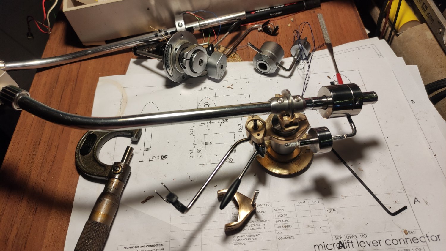

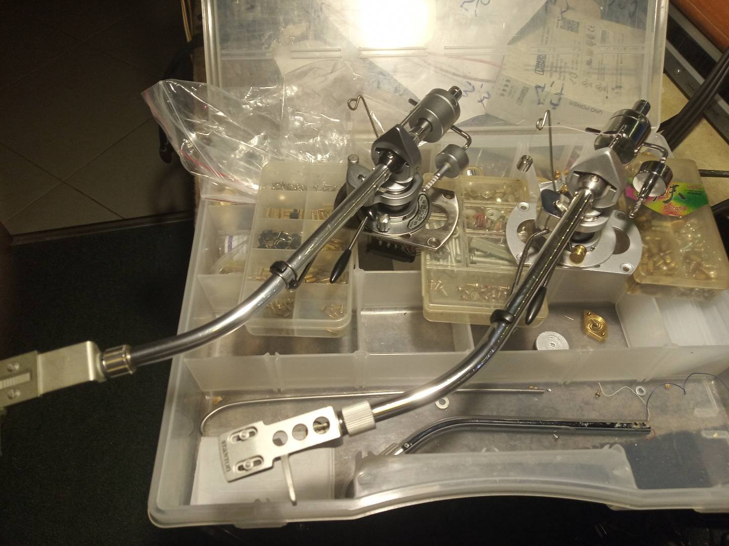

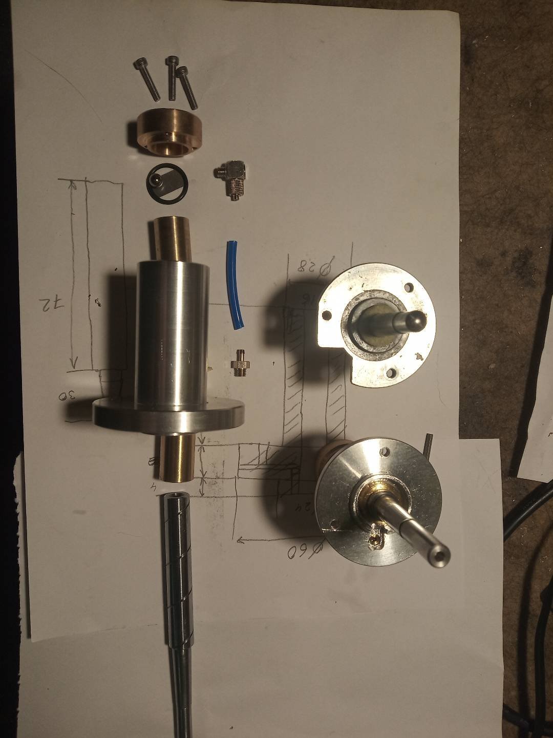

Я ничего не измерял не настраивал еще, фозгометр (осцил) не подключал ни пластинку тест, ни как и ни что, завтра уже... А на 78 хочу пьезо Степичева для шеллака, выточил латунную ступку для тонарма под 78, рядом будет, но не пробовал ничего.
29 минут назад, Agats сказал:
Да там нечего настраивать по мозгокрутам разным, десятое дело, без ничего, на слух, если хорошая дорогая головка, а что за головка Степичева? Я втулку брал от нашей электроники, снизу тремя винтиками крепил, как раз сме ставить, ортофон диаметр втулки 32 мм вроде бы, снизу шайба гайка штатная и всё! Родная панель прочная, жалко сверлить что-то. А почему такой плинт выбрали, а не сплошной, тяжёлый, так никто не делает, кроме Банковского и Медведева, ну, то есть, кто вас надоумил, в чём преимущество такого дизайна?

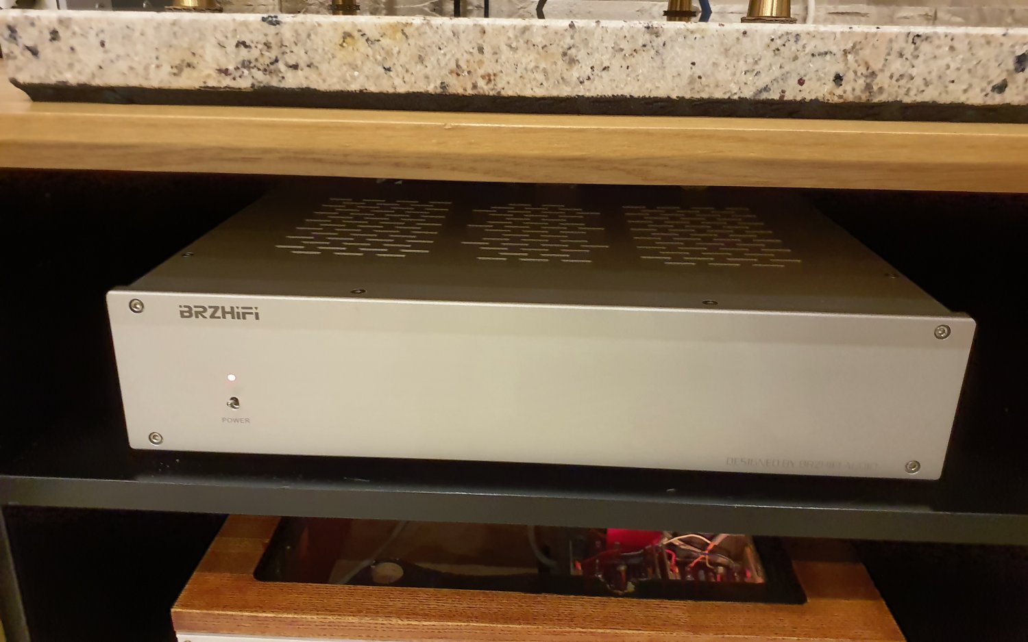

Круто, Улдыс! Какой корректор используете?
Китайца с лампой усилительной на входе , нет транса степ ап, неожиданно супер вещь, посоветовал Станислав. Украли они с немцев, какой то D. Klimo был мс усилитель. 7 ламп , даже в бп кеноторон

ПС Степичев мне сделал 2 головки для веф мир 154, на 33 и 78. я там полностью восстановил проигрыватель, но как бы я не восстанавливал его, он ширпотреб ширпотребом кривой. Поэтому эти головки хочу поставить на отдельный тонарм и пробовать уже на ленко

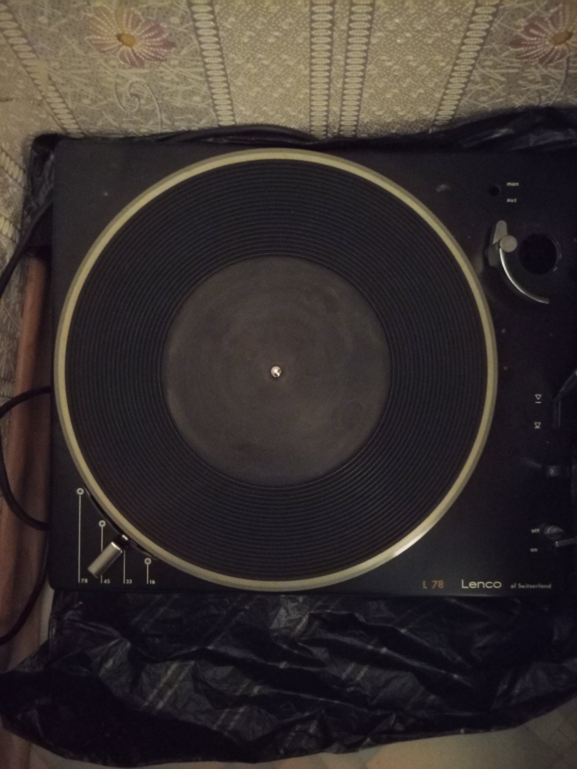

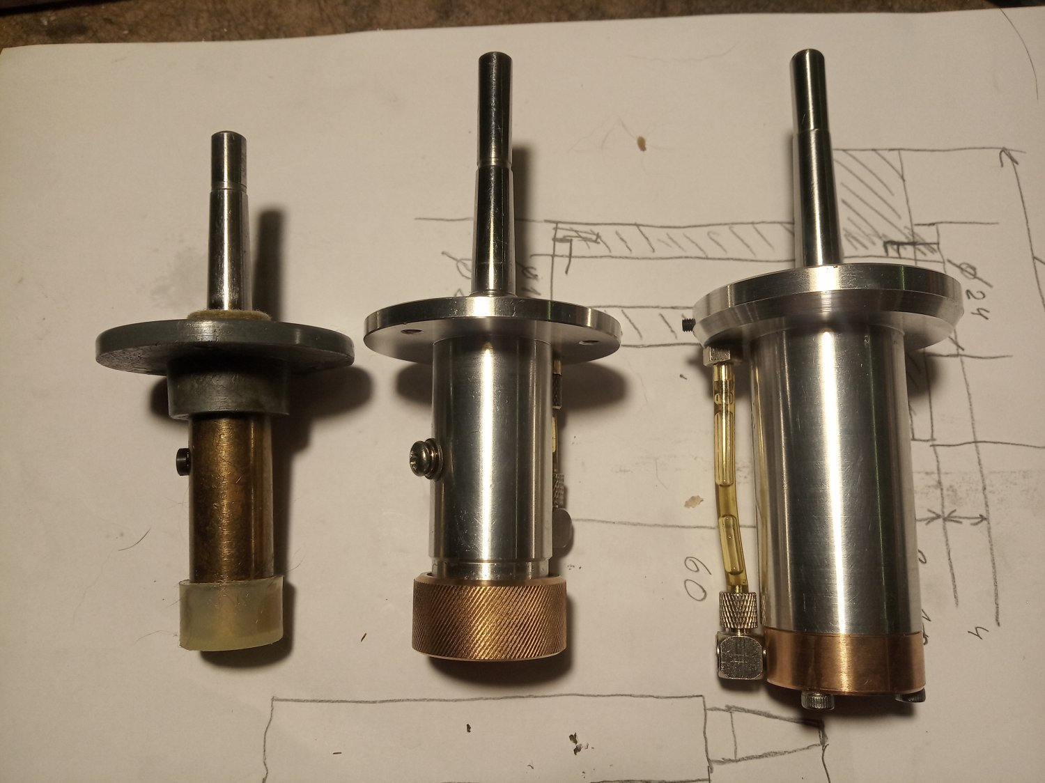

Ленко стучал визжал хрюкал, пока я все и вся подшипники вокруг и ролик не поменял, очень очень тихий стал. Кто то говорил ленки шумные, а здесь без корпуса супер даже
15 минут назад, Agats сказал:
Как часы, ничего делать не надо, только в узел средней вязкости кастрол какой нибудь, людям мотор перебирал, балансировал, а там родная довольно густая смазка, всё чисто, обороты приличные, плавится типа, можно было не менять ещё годы, ещё нравится родной микролифт, ничего не надо делать, вечный, там два диска, между ними невысыхайка, не как у других, стекло вниз и высохло, т.е. надо весь механизм микролифта полностью использовать! Это только ортофоны и там нет от природы антискейтинга 😂 и недёшево.

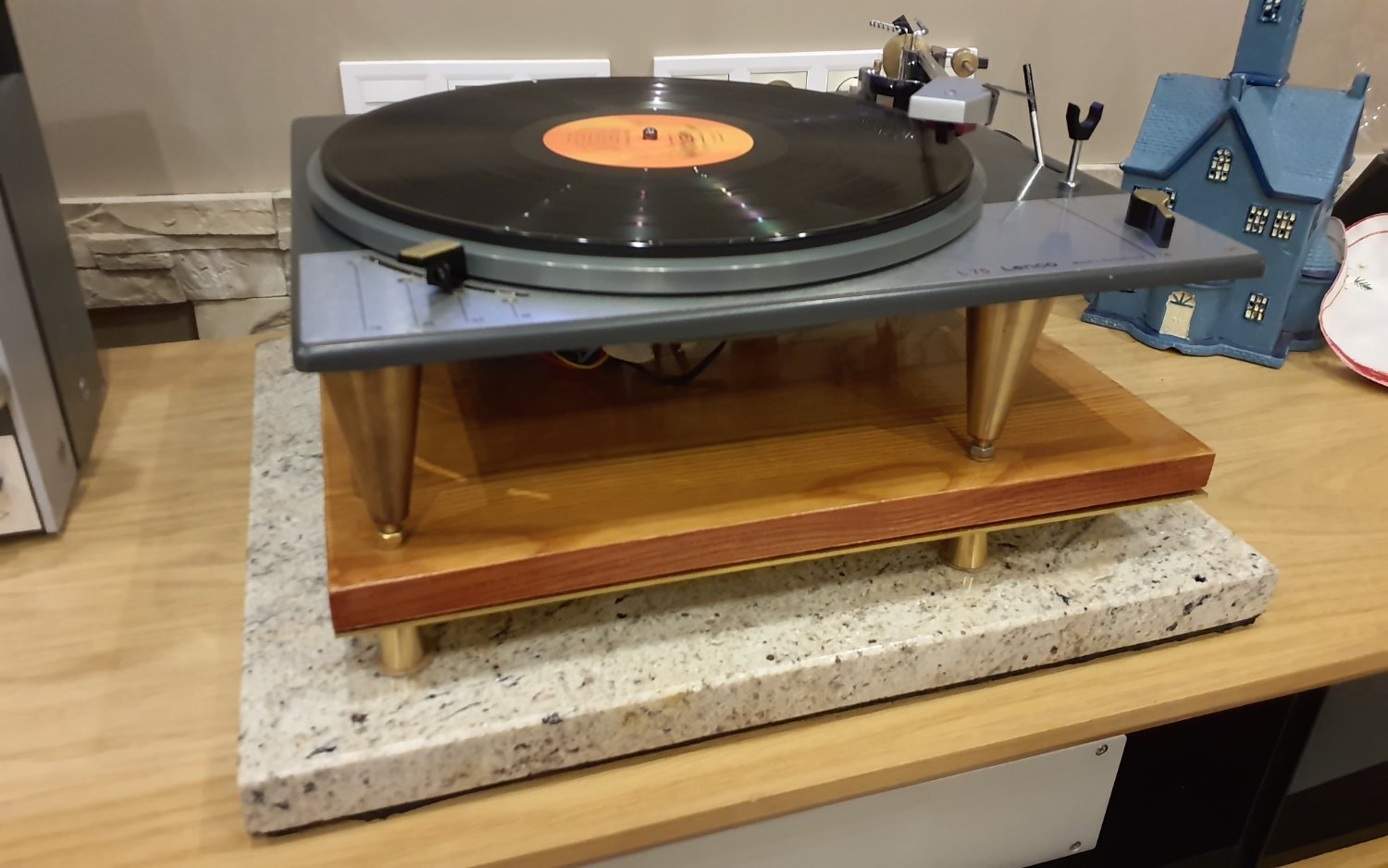

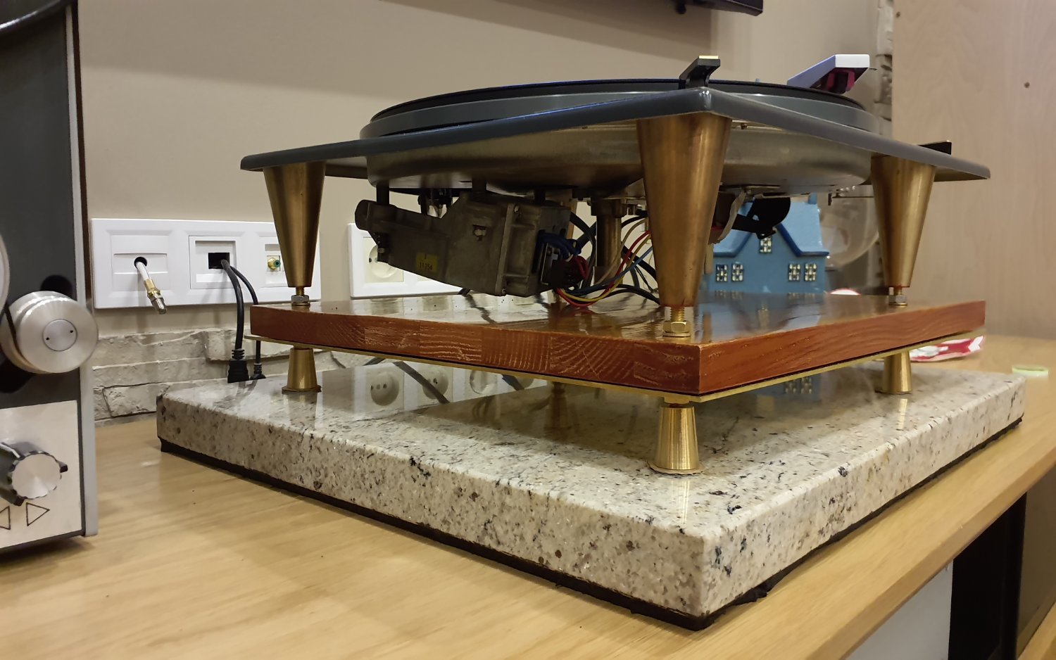

 А можно вопрос? А почему латунь под деревом? что это дает?
19 минут назад, alex2203 сказал:
Как бы красоту дает, идет разделение визуальное для глаза. И прочность основания. Вот и все дела.
Ну для прочности основания можно и стальной лист подложить, или все бруски ясеня в шип склеить, а латунь сама по сибе красива и прятать ее? Но это мое мнение, если что сори.
7 минут назад, alex2203 сказал:
Звук конечно главное, но "Красота страшная сила" Фаина Раневская, фильм "Весна".

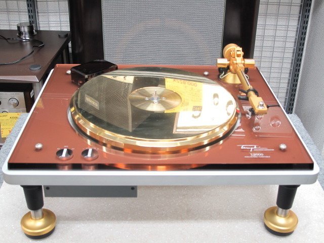

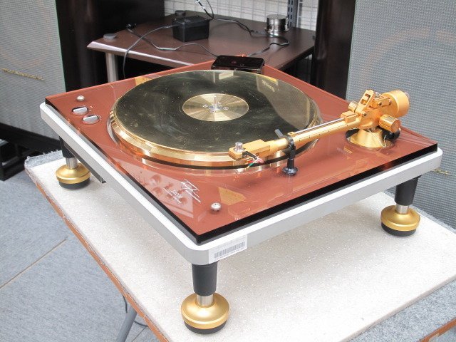

Дешевый сейко эпсон 2000 вот уродец на куриных ножках, а у меня красавчик ленко
В 16.04.2026 в 21:18, Agats сказал:
Кстати, он дешёвый, но только для богатых людей, современный роликовый стол, наряду с теми же новейшими роликами Гаррард 501, 601, а то пишут, что я только старые показывал роликовые вертушки. Предельный по качеству изготовления, и кстати, опять г. Терагаки:
https://audio-database.com/SEIKO_EPSON/player/sigma2000.html
52 минуты назад, Agats сказал:
Это я с насмешкой что дешевый ;)
Да , это ""шах и мат"" -  если вывести ""скока , скока "" за знаменатель .  Я  имел возможность слушать музыку с условного авторского римейка винилового роликового стола , касаемо принципа внешнего широкого ролика , ув. Сергея Банковского . Диск из типа латуни  порядка 15 кг , неимоверное качество звучания , понимаешь невольно, почему винил призвали к своему ренессансу. Возможно Сергей использовал эту SEIkO , как условный прототип .
11 минут назад, Gyuri сказал:
А какой моторчик там применили?
Сам этот роликовый стол у пользователя , моего ""верноподданного"" аудиотоварища :cc: в В.Новгороде. Один из его столов у меня на аватаре.  Какой то типа этого  https://newartvinyl.ru/board/detali_proigryvatelja/motor_s_blokom_upravlenija/7-1-0-46, но точно не помню , если интересно , спрошу фото и что там поставлено .
16 минут назад, Gyuri сказал:
Seiko-Epson
А в 1994 г. они выпустили совершенно невероятный проигрыватель винила, стоивший аж 3,2 млн. йен – рекорд, как ни крути. Опорный диск из латуни, его контакт с системой имеет диаметр меньше одного миллиметра. Сам подшипник опирается еще на четыре диска, работающих как зазор подшипника. Привод роликовый, двигатель бесщеточный, тонарм – статически сбалансированный. https://www.hi-fi.ru/magazine/audio/6-vintage-turntables/
