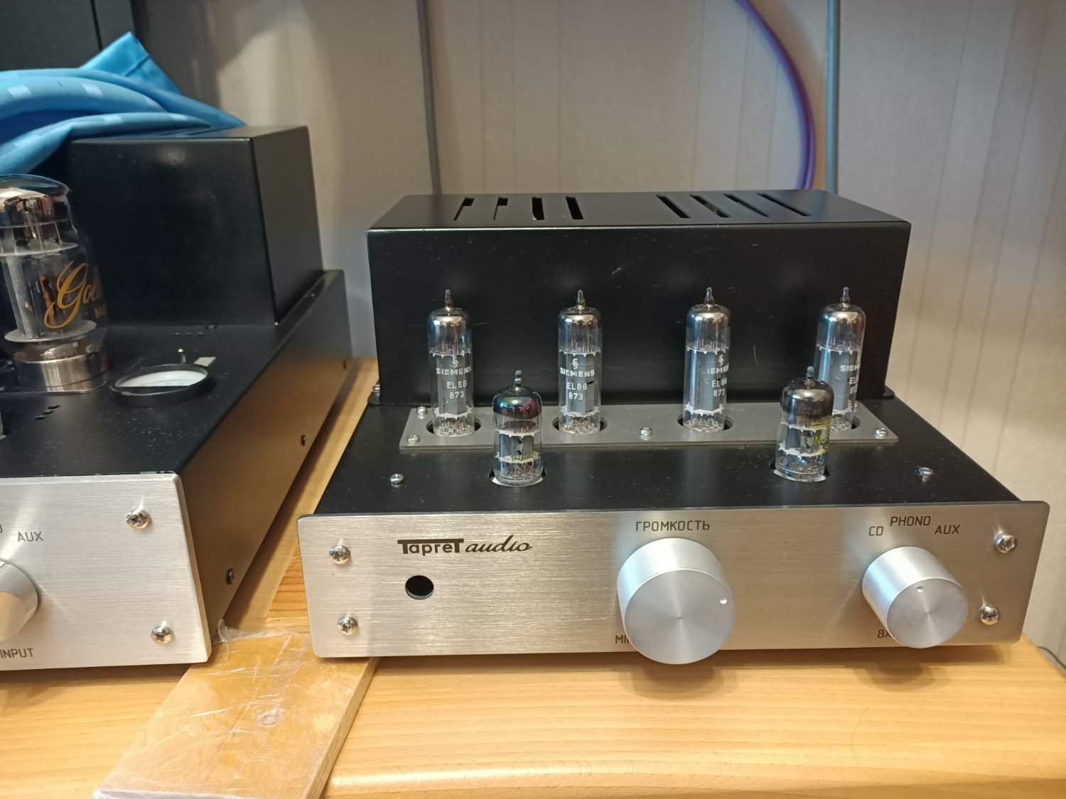

Немного лирики по усилителю после нескольких дней эксплуатации.
Во-первых ФиРН на ЕСС85 очень хорошо себя показал в плане усиления. Если Вам надо выжить до 27В на выходе каскада, то это ваш вариант (ёлка 34 раскачается). Особенно актуальное если у вас ООС, а для двухтакта считаю, что -6 Дб только на пользу. Практически идеальное равенство по плечам уровня вых. сигнала, какой либо разности сопротивлений не замечено.
Во-вторых, чтобы получить отличный синус (без "писульков" и срезания на 27В) в сетку вых. лампы поставил 30 кОм. Пояснения выше по теме.
В третьих, немаловажно качественное питание и хорошие качественные выходные трансформаторы (ещё раз благодарю Юрия KUE).
Китайские резисторы из чипа и дипа, а также подстроечные (синие) в катодах которые стояли в макете звук мылят сильно. Замена на Holco (в сетках), Vishay (в катодах), Corning и Vishay (2 Вт) в анодах полностью убрали муть. Ну и наши отечественные БЛП и С2-10 очень хороши. Другие в моем усилители не ставил.
Особо хочется сказать про KZK ОРАНЖ ЛАЙН. Очень хороши, рекомендую, прозрачные точные и недорого в наших условиях.
Спасибо всем кто верил и помогал добрым словом, нужным и полезным советом, рекомендациями.
Сын (тоже помогал, что-то паял сам, финансово многое на нем было) очень доволен. Всё,  аппарат сегодня ему домой отвезу.
PS. форумчане спрашивали про переднюю панель, чуть позже в другой теме отпишусь.
